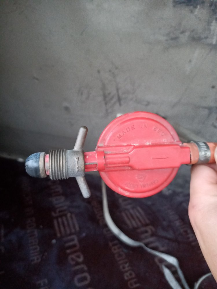

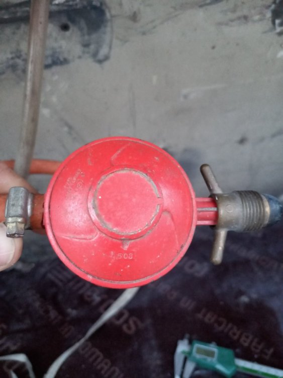

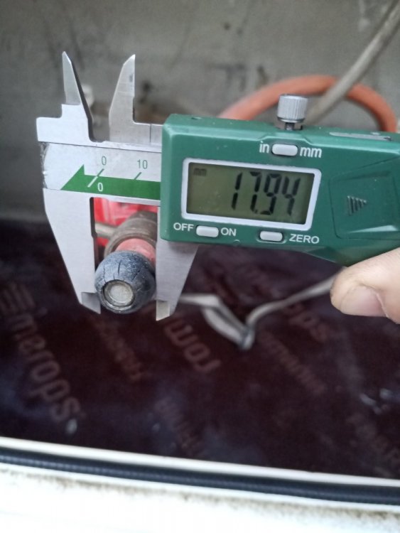

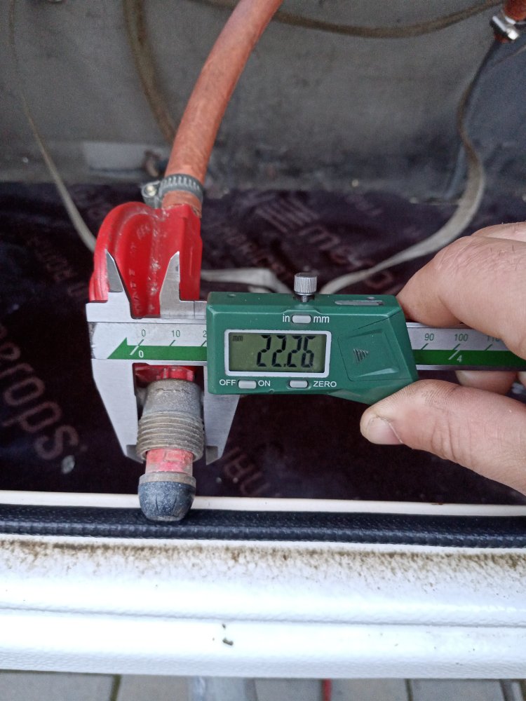

Alexandru 1985 6 Semnalează Publicat 10 Iunie, 2021 Salutare , mă poate ajuta și pe mine cineva cu un sfat? Dețin o chateau cantara și nu știu ce tip de butelie sa i cumpăr pentru regulatorul din imagini, sau dacă știe cineva de cati bar este , ca las schimba cu unul cu filet romanesc Distribuie această postare Link către postare Distribuie pe alte siteuri

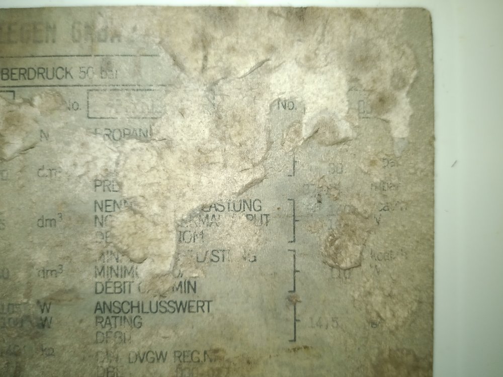

Dascalu Marius 50 Semnalează Publicat 10 Iunie, 2021 Buna dimineata, In interiorul frigiderului ar trebui sa ai o eticheta cu specificatiile acestuia. Printre altele scrie si la cati mbar functioneaza. O zi frumoasa. 1 Distribuie această postare Link către postare Distribuie pe alte siteuri
Daniel P 12.570 Semnalează Publicat 10 Iunie, 2021 Și in compartimentul buteliilor, ar trebui sa existe o eticheta pe care scrie mare 30 mbari sau 50 mbari . Si schimbă ceasul cu unul clasic! Baftă! Distribuie această postare Link către postare Distribuie pe alte siteuri

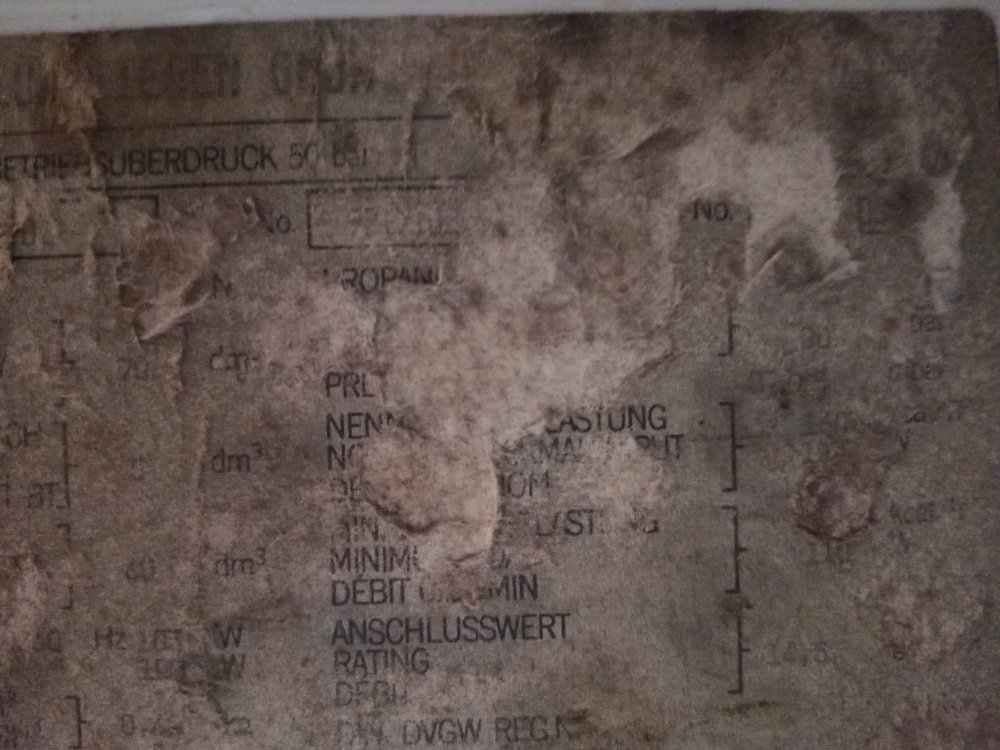

Alexandru 1985 6 Semnalează Publicat 10 Iunie, 2021 (modificat) în urmă cu 5 ore, Dascalu Marius a scris: Buna dimineata, In interiorul frigiderului ar trebui sa ai o eticheta cu specificatiile acestuia. Printre altele scrie si la cati mbar functioneaza. O zi frumoasa. Modificat 10 Iunie, 2021 de Alexandru 1985 In partea de sus a etichetei scrie 50 bar iar în partea dreaptă la a doua rubrica scrie 30 bar Distribuie această postare Link către postare Distribuie pe alte siteuri
Alexandru 1985 6 Semnalează Publicat 10 Iunie, 2021 12 minute în urmă, Alexandru 1985 a scris: Distribuie această postare Link către postare Distribuie pe alte siteuri
NRLaurentiu 2.082 Semnalează Publicat 10 Iunie, 2021 30 mBar Distribuie această postare Link către postare Distribuie pe alte siteuri
Scarlat Mihai 84 Semnalează Publicat 10 Iunie, 2021 54 minute în urmă, NRLaurentiu a scris: 30 mBar Salut are dreptate Laurentiu este de 30mbar, in dreapta sus(poza)scrie suprapresiune 50mbar, daca nu gasesti nici o eticheta vezi ca mai ai pe masca de la soba pe interior scris. Numai bine tuturor. Distribuie această postare Link către postare Distribuie pe alte siteuri
Alexandru 1985 6 Semnalează Publicat 11 Iunie, 2021 în urmă cu 17 ore, Scarlat Mihai a scris: Salut are dreptate Laurentiu este de 30mbar, in dreapta sus(poza)scrie suprapresiune 50mbar, daca nu gasesti nici o eticheta vezi ca mai ai pe masca de la soba pe interior scris. Numai bine tuturor. Am găsit pe sobă este de 30 mbar , mulțumesc tuturor pentru ajutor 1 Distribuie această postare Link către postare Distribuie pe alte siteuri
