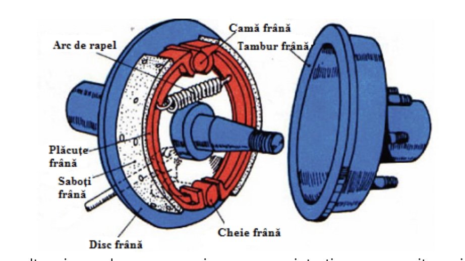

Gabriel I 918 Semnalează Publicat 2 Iunie, 2021 Daca nu ai vreun service in apropiere, poate nu ar fi rau sa o suspenzi si sa vezi cum se invart rotile, asa poti avea o indicatie daca e o problema cu franele sau rulmentii. In functie de ce constati poti sa continui cu desfacerea tamburilor. Cauzele pot fi multiple, rulmenti stricati, ferodouri uzate diferit, arc de rapel rupt, saboti intepeniti, etc. Oricum, preferabil e sa faci asta la in service pt ca e o chestiune care poate afecta siguranta ta si a altora in trafic. 2 1 Distribuie această postare Link către postare Distribuie pe alte siteuri
