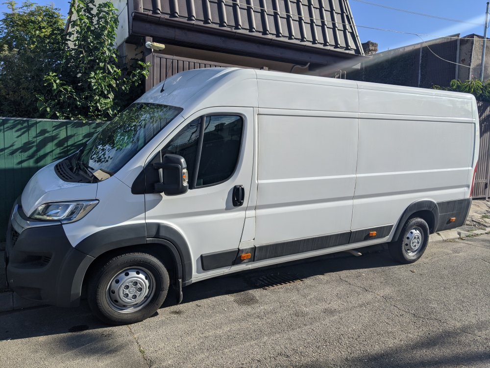

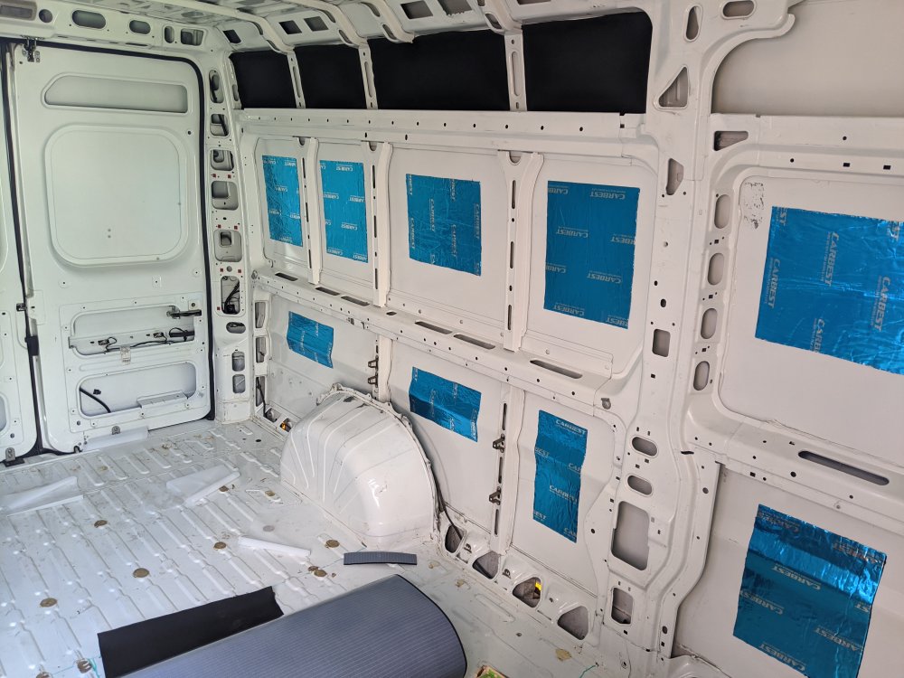

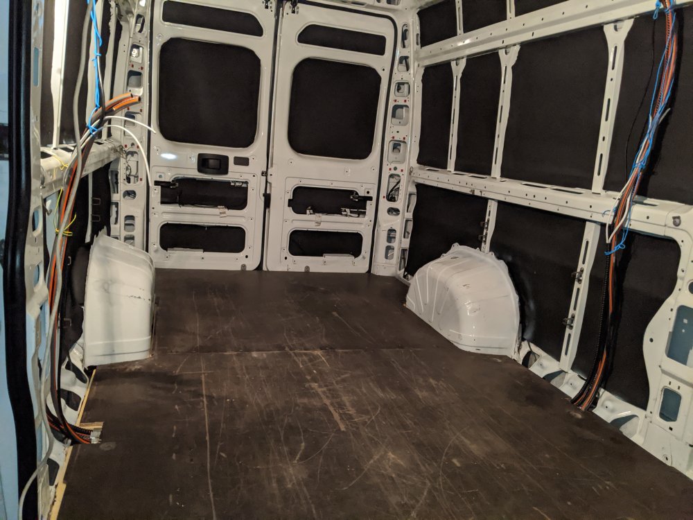

Draghicescu D 63 Semnalează Publicat 13 Aprilie, 2021 (modificat) Salut, Incerc sa mai dezmortesc sectiunea asta, ca vad ca nu prea s-au mai postat lucruri noi de ceva timp. Prin septembrie 2020 am reusit sa gasesc o autoutilitara care sa arate decent. Am vazut cateva lucrate in constructii si aratau jalnic. Astfel ca m-am procopsit cu un Jumper din decembrie 2017, Euro 6, 280.000 km pe bord, in realitate ceva mai mult (facuse ITP-ul cu un an in urma la 290.000 km - au devenit neglijenti si samsarii astia...). Si a inceput treaba. Dupa ce am curatat podeaua, am pus folie de insonorizare pe pereti si Armaflex de 9mm Modificat 13 Aprilie, 2021 de Draghicescu D 4 Distribuie această postare Link către postare Distribuie pe alte siteuri

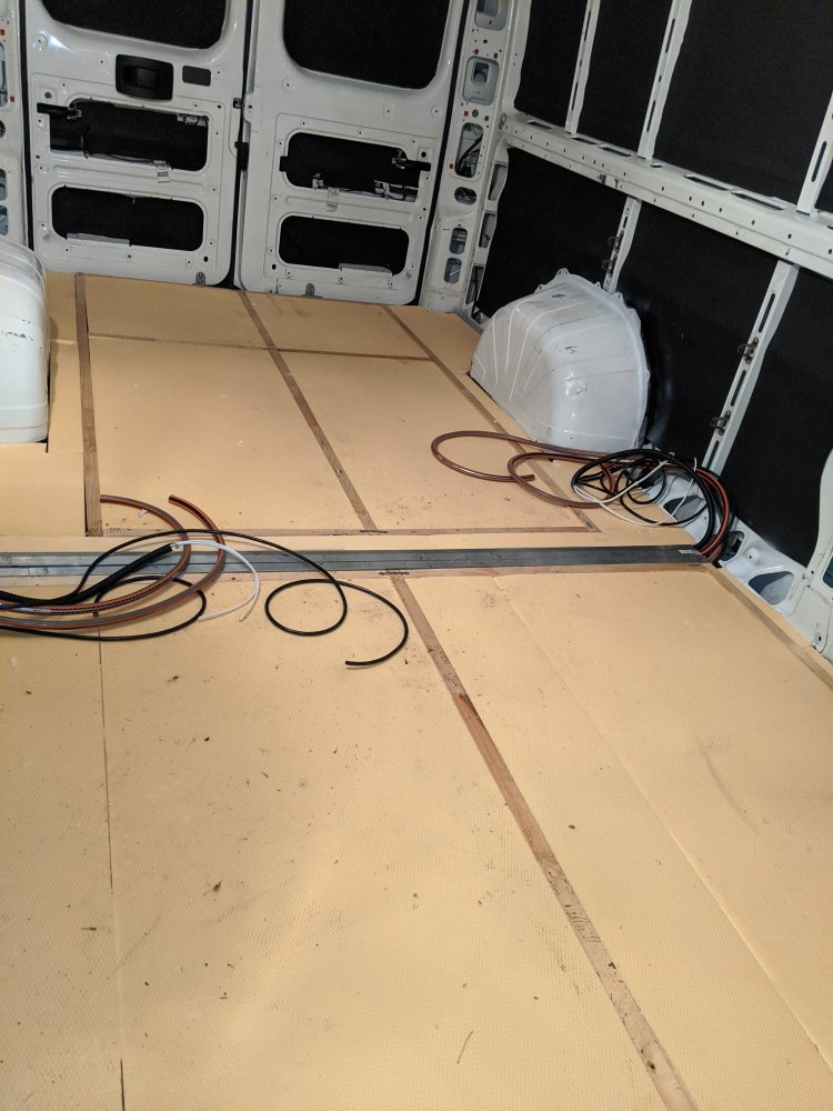

Draghicescu D 63 Semnalează Publicat 13 Aprilie, 2021 A urmat podeaua, pe care am pensulat un elastomer (ramas de la o lucrare la casa), peste care am pus polisiren extrudat. Peste am montat placile de Tego cu care a venit masina, ca erau destul de intregi. Aici m-am grabit un pic si acum cam scartaie podeaua. Asta e, trebuia sa pun mai mult mastic pe sipcile de lemn (si mai multe sipci). Am trecut si furtune si cabluri prin cornier de aluminiu 4 Distribuie această postare Link către postare Distribuie pe alte siteuri

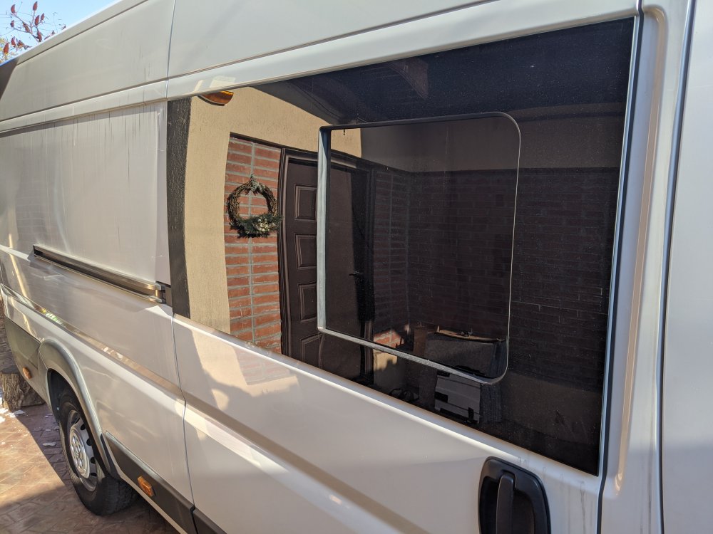

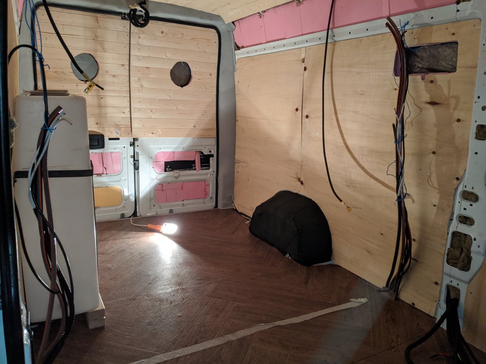

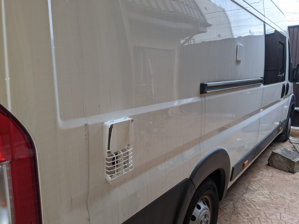

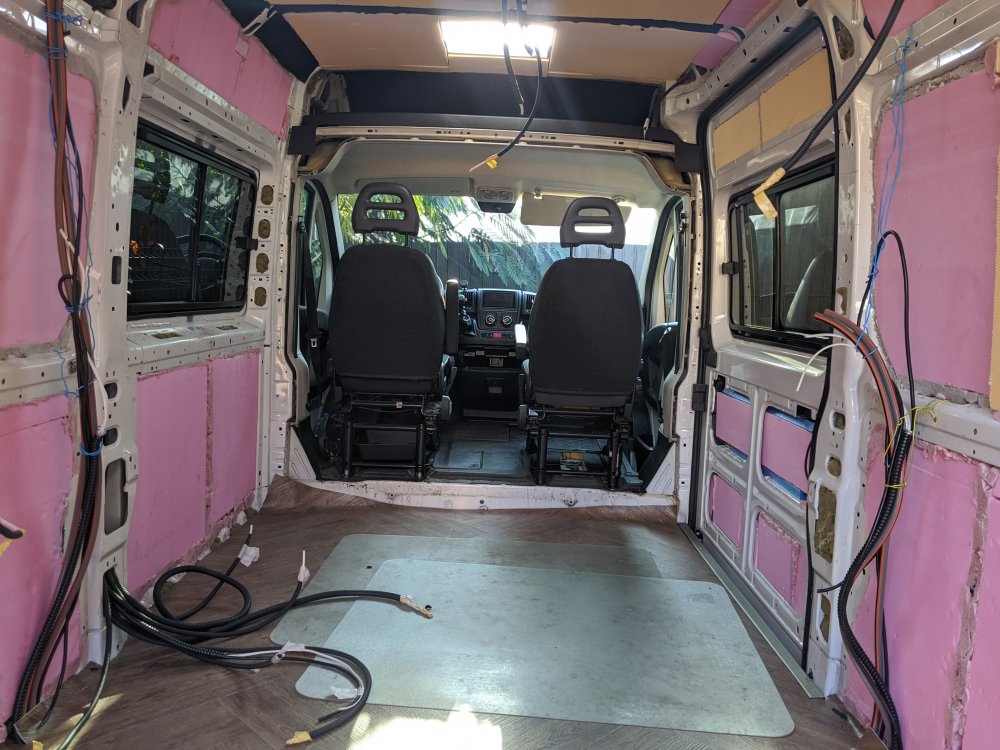

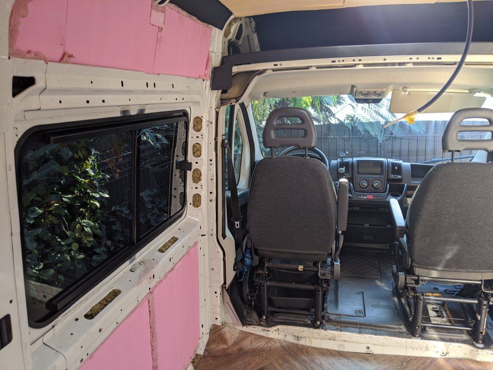

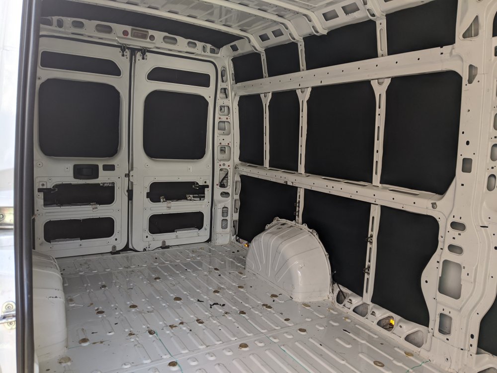

Draghicescu D 63 Semnalează Publicat 13 Aprilie, 2021 Apoi am dus duba la C&I pentru a monta geamurile laterale, una din trape (cea din fata) si ventilatorul de baie. A fost scump, dar au lucrat bine. Aveam oricum nevoie de factura de montaj de la un carosier agreat RAR, nu se stie niciodata cand te intreaba "echipajul" de modificerile aduse caroseriei. Au urmat peretii : placare cu polistiren extrudat. si cablurile electrice prin pereti 2 Distribuie această postare Link către postare Distribuie pe alte siteuri

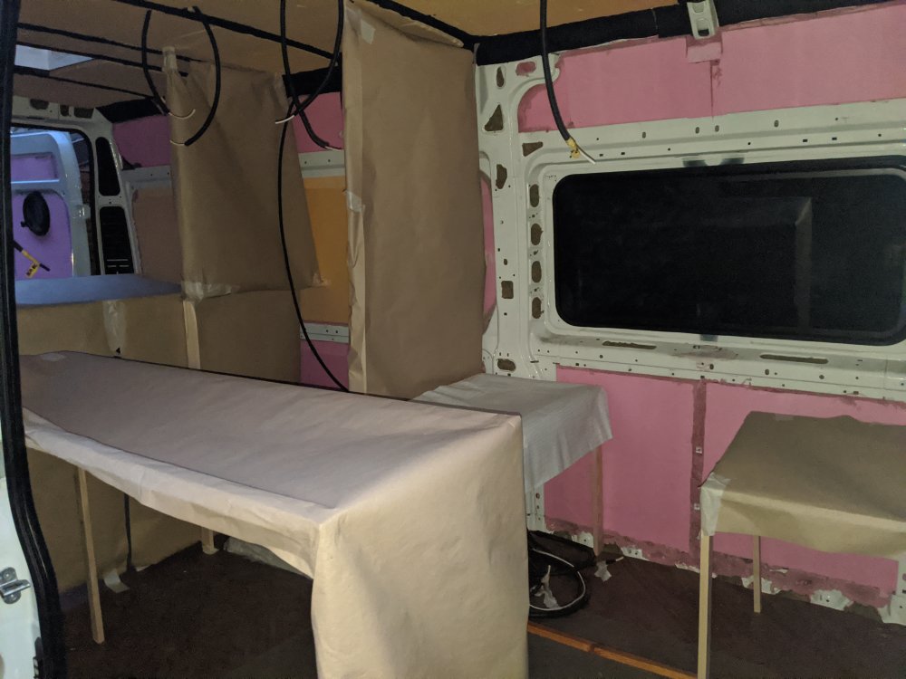

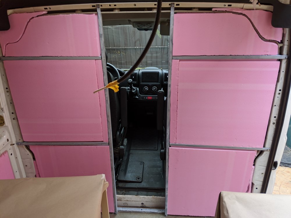

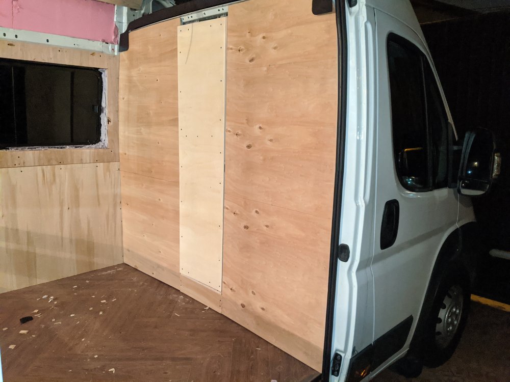

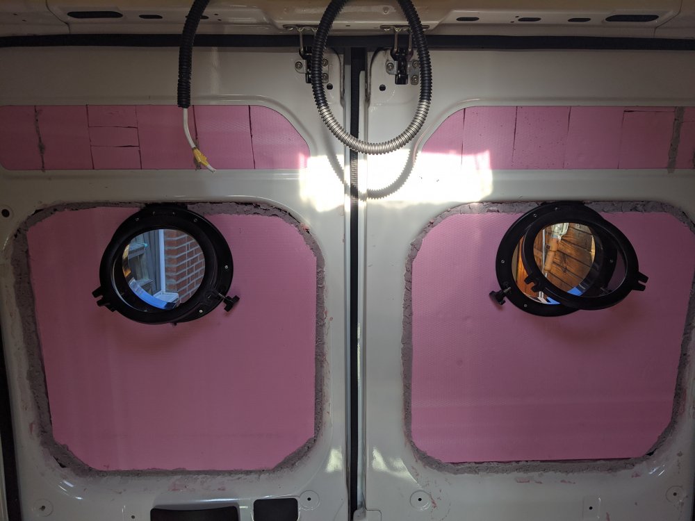

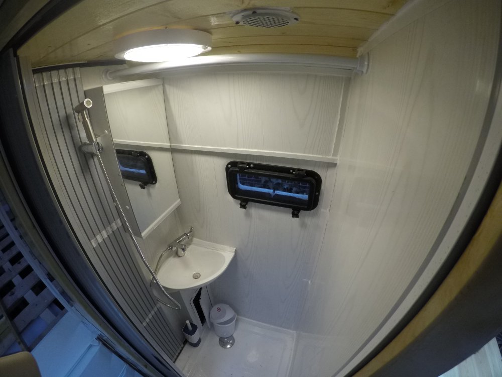

Draghicescu D 63 Semnalează Publicat 13 Aprilie, 2021 Am bagat vata bazaltica - placi de 5 cm-- in scheletul dubei (au intrat aproape doua baxuri ...) am facut ITP-ul, dupa care am scos panoul despartitor. Am gasit pe olx un scaun de Jumpy - e putin diferit modelul stofei, dar e ok. Am mai montat doua hublouri pe usile din spate si am facut din sipci si hartie de impachetat un model pentru baie si mobilier. Apoi m-am apucat de constructia noului panou despartitor - din teava rectangulara 3x2 cm vopsita cu grund si izolata cu polistiren. 3 Distribuie această postare Link către postare Distribuie pe alte siteuri

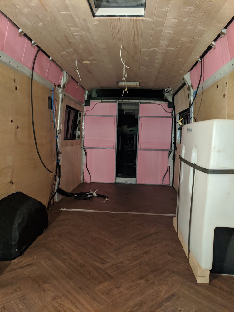

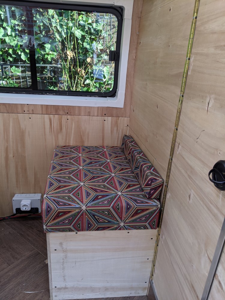

Draghicescu D 63 Semnalează Publicat 13 Aprilie, 2021 Apoi am inceput acoperirea peretilor cu placaj - de 8mm si de 16mm. Pe tavan si usile din spate am pus lambriu de 12 mm Am montat si bazinul de apa curata. Am montat si un gemulet pe peretele din baie Pe podea am lipit linoleum 3 1 Distribuie această postare Link către postare Distribuie pe alte siteuri

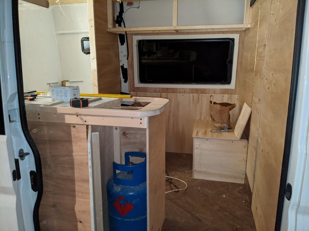

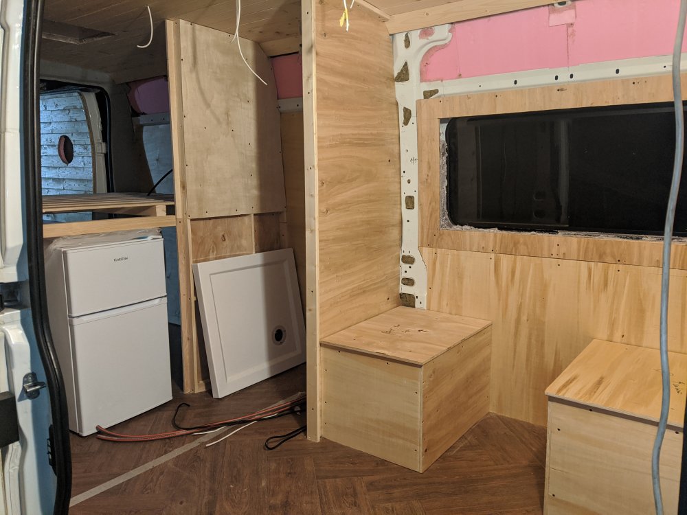

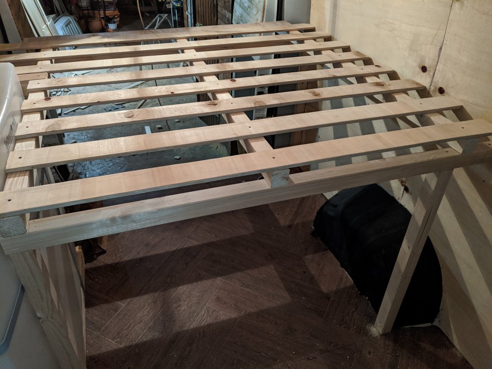

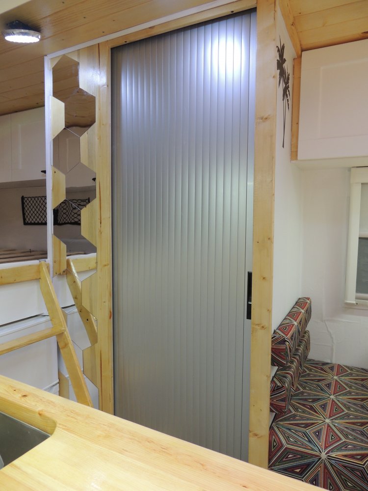

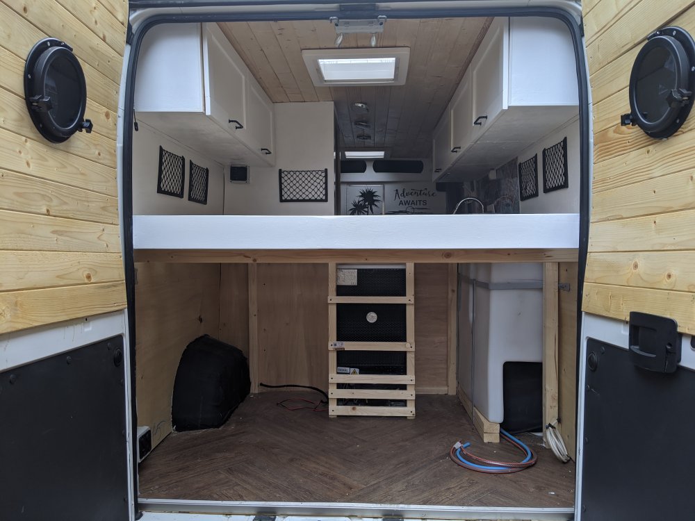

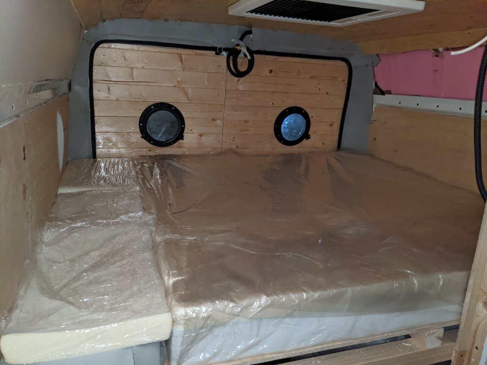

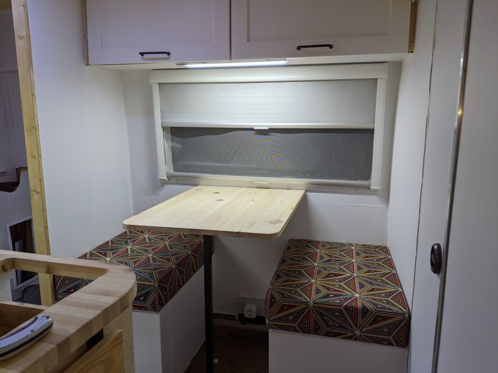

Draghicescu D 63 Semnalează Publicat 13 Aprilie, 2021 Apoi am inceput contruirea mobilierului. Patul longitudinal, 180 x 160 cm (pe partea drapta va avea o extensie care va sta pe blatul de bucatarie pe timpul noptii). Dupa care am facut usa pentru acces in cabina. Din sipci de lemn, pacaj de 16 mm si polistiren la interior Au urmat peretii baii din sipci si placaj Intre timp a venit si frigiderul Salteaua este facuta pe comanda la vai.ro - din doua straturi - 9cm-spuma 45kg pe m3 si 5cm spuma cu memorie. Husele sunt cu fibre de cocos - arata super ... 2 Distribuie această postare Link către postare Distribuie pe alte siteuri

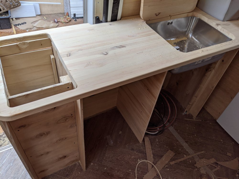

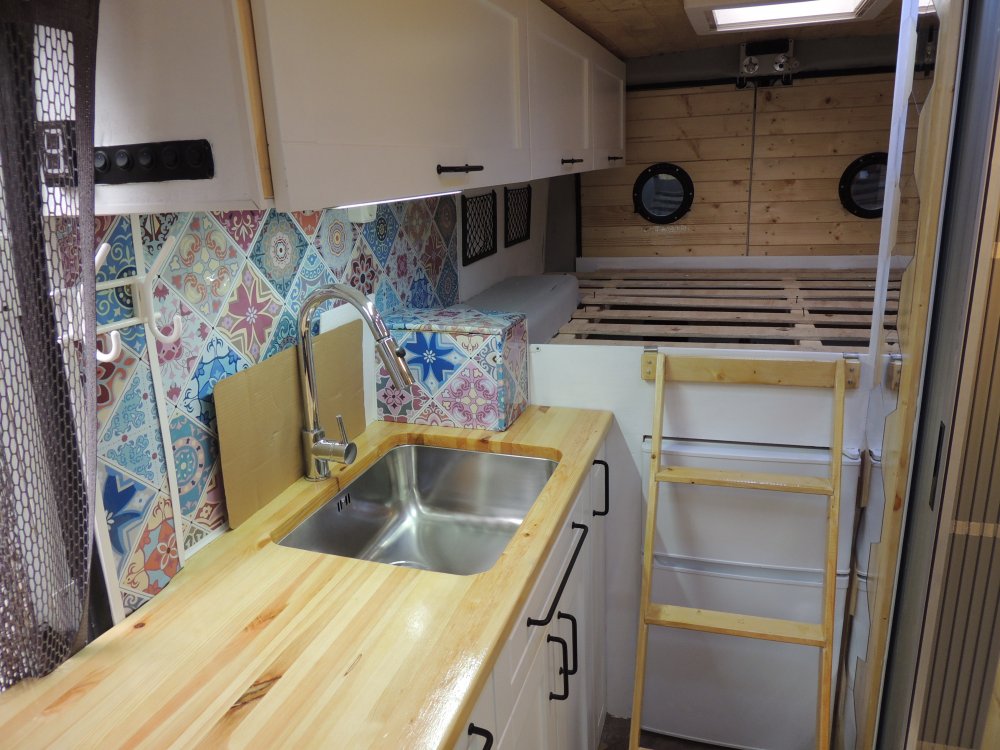

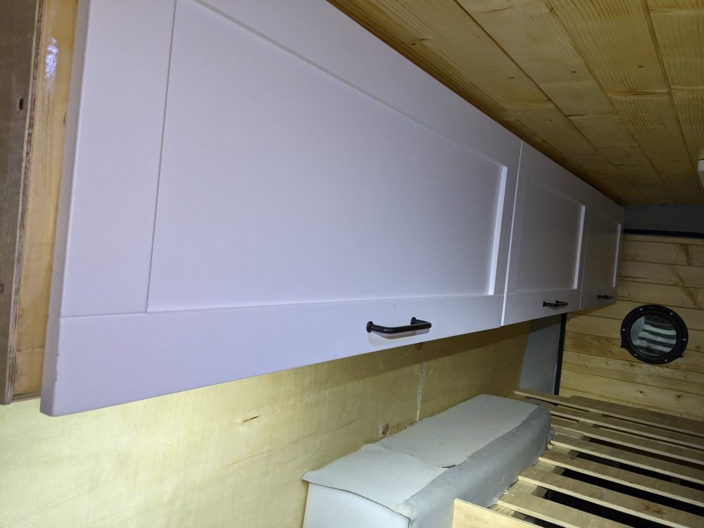

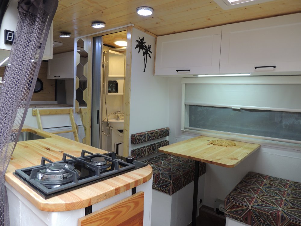

Draghicescu D 63 Semnalează Publicat 13 Aprilie, 2021 A urmat bucataria si dulapurile suspendate. Din sipca de lemn si placaj (laterale si baza dulapurile) - aici va mai urma o etapa Am construit banchetele pentru zona de living Am taiat blatul pentru aragaz si chiuveta (40x50cm) 4 Distribuie această postare Link către postare Distribuie pe alte siteuri

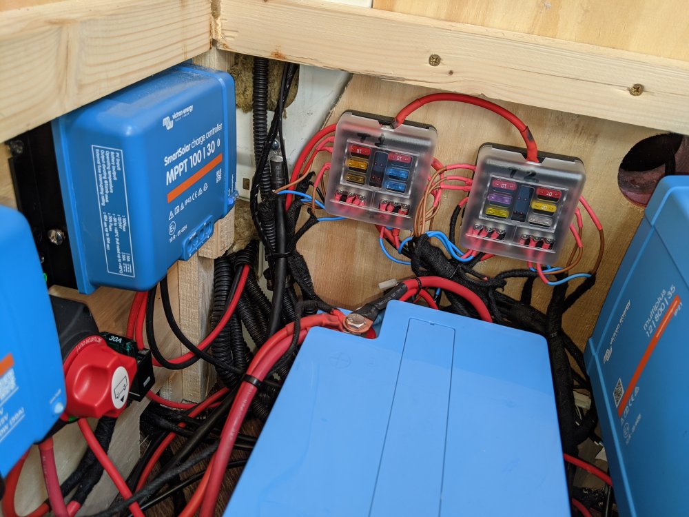

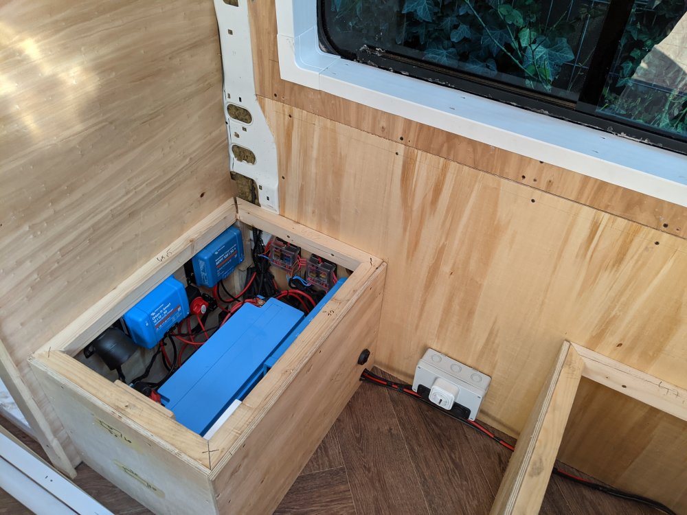

Draghicescu D 63 Semnalează Publicat 13 Aprilie, 2021 A urmat partea electrica Asta mi s-a parut partea cea mai complicata a conversiei, chiar daca nu aveam de gand sa o fac singur Asta a necesitat multa munca de cautare dar in final sunt foarte multumit cum a iesit Lucrarea a fost realizata de Torque Extreme, care au monta si incalzirea webasto 2kw (sub scaun pasager) 4 Distribuie această postare Link către postare Distribuie pe alte siteuri

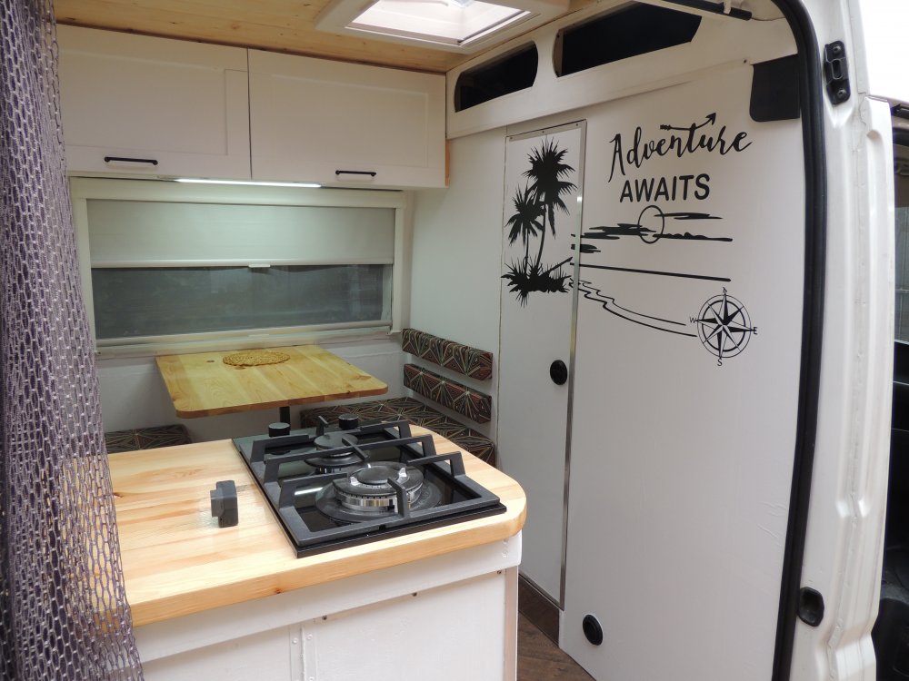

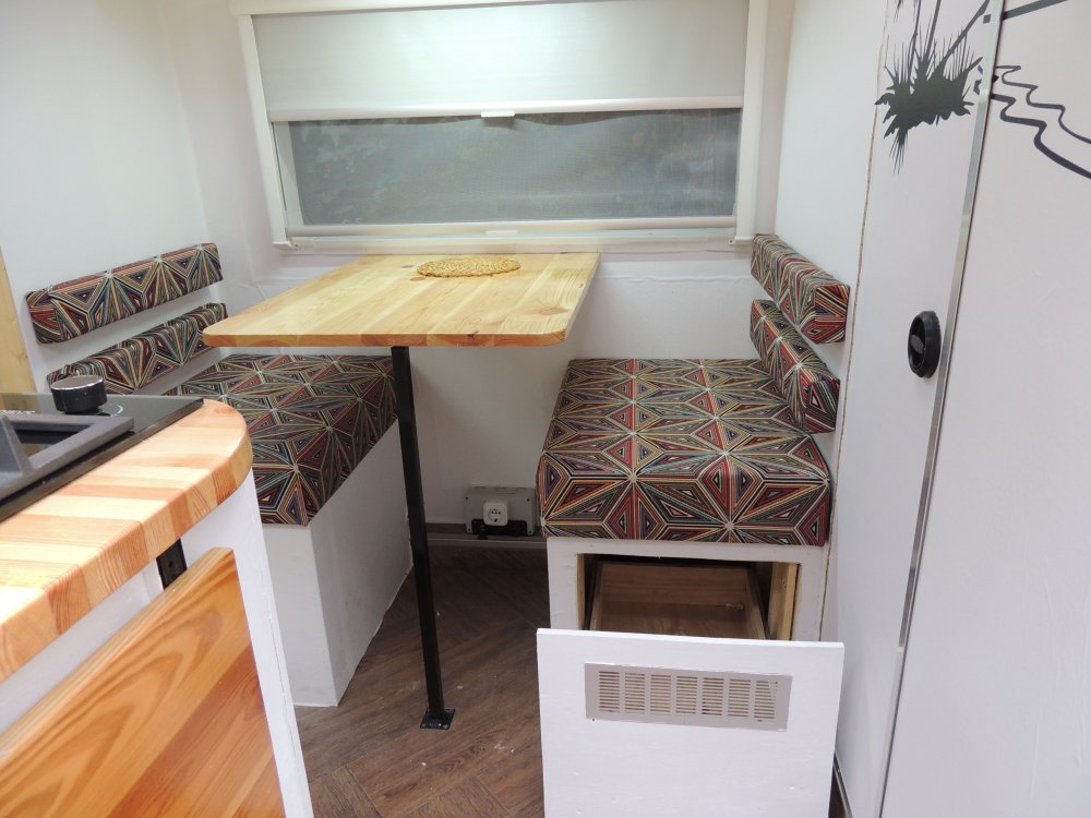

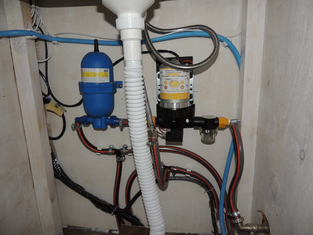

Draghicescu D 63 Semnalează Publicat 13 Aprilie, 2021 (modificat) Apoi au urmat finisajele: Am facut pernele pentru banchele (la Cooperativa aceea de stat) si spatarele Am montat masa pentru living Am lipit pe pereti un tapet autoadeziv, luat de pe Aliexpress, de care nu sunt foarte multumit (probabil va face obiectul unei lucrati ulterioare) Fronturile pentru dulapurile suspendate si bucatarie, cat si sertarele le-am facut la dl. Bulgaru (multumesc Anca de la Brambura pe roti pentru pont) Instaliatia de apa e cu pompa Surflo cu presostat si vas de expansine Fiamma im baie am pus cadita 70x70cm de la Merlin, chiuveta si dulap de plastic cu oglinda Modificat 13 Aprilie, 2021 de Draghicescu D 4 Distribuie această postare Link către postare Distribuie pe alte siteuri

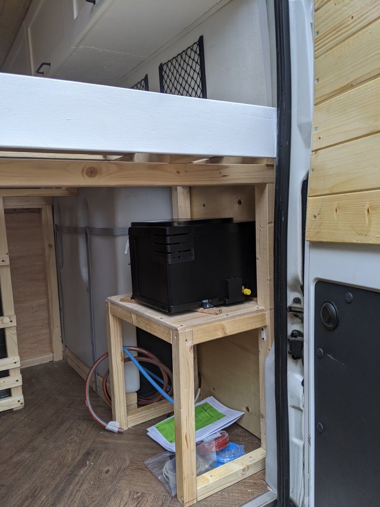

Draghicescu D 63 Semnalează Publicat 13 Aprilie, 2021 Uitasem sa va spun, masina a fost omologata pentru doua locuri - pentru ca am scos bancheta si am pus scaun pasager. Cam astea au fost lucrarile, mai atasez poze cu stadiul actual Mai am de montat doar boilerul Truma B10 si bazinul de apa gri (plus mici detalii) Sper ca am fost destul de explicit pentru detalii astept comentarii 9 Distribuie această postare Link către postare Distribuie pe alte siteuri

Draghicescu D 63 Semnalează Publicat 14 Aprilie, 2021 59 minute în urmă, Ilie Minea a scris: Arata foarte bine, tot ce ai facut. De unde ai cumparat usa de la baie si cu cat .Deasemeni perdeaua in patratele si jaluzelele de la geamuri, sursa si un pret.Multumesc. Salut, Usa de la baie este comandata de pe acest site: https://www.tamdour.co.uk/ A fost 214 lire si 29 lire transportul - Silver Door kit - Black handle 1500mm to 2000mm tall Este din profile Rehau si ruleaza foarte usor Aici ai un filmulet despre montaj : Distribuie această postare Link către postare Distribuie pe alte siteuri

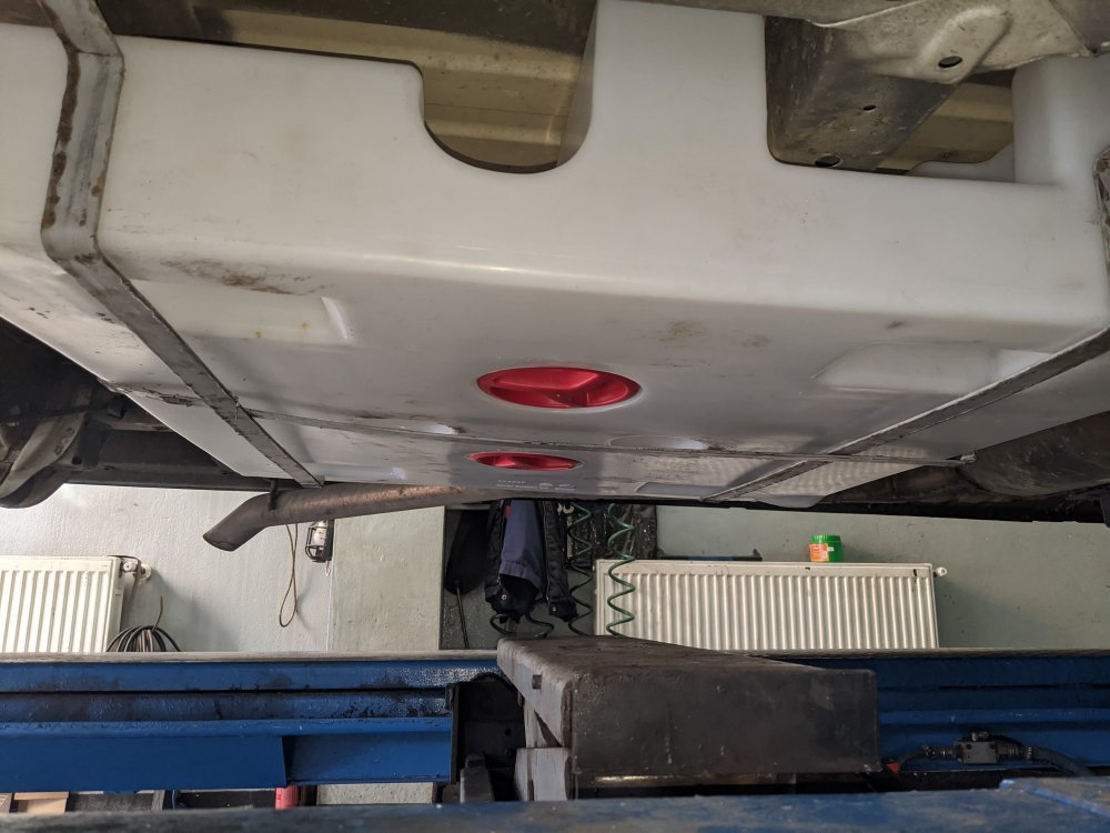

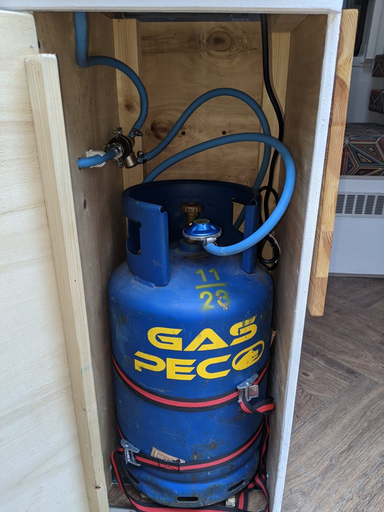

Draghicescu D 63 Semnalează Publicat 18 Aprilie, 2021 A mai trecut un weekend in care am reusit sa mai lucrez la proiect. Am terminat legaturile la gaz, am montat bazinul de apa gri sub masina dupa care am instalat boilerul Truma BG10. Mai am de facut legaturile si e cam gata ... O sa-i fac o programare in service pentru verificare generala si schimb lichide si ma apuc de cautat locatii sa o scot la plimbare . 4 Distribuie această postare Link către postare Distribuie pe alte siteuri
Sorin Balan 23 Semnalează Publicat 4 Iunie, 2021 Salutare si felicitari pentru realizare! Hublourile le-ati gasit cumva cu livrare din Europa? La ploile din ultima perioada s-a intamplat cumva sa se stranga apa in ele (partea exterioara) sau sa va intre apa inauntru? Multumesc! Distribuie această postare Link către postare Distribuie pe alte siteuri
Draghicescu D 63 Semnalează Publicat 4 Iunie, 2021 în urmă cu 2 ore, Sorin Balan a scris: Salutare si felicitari pentru realizare! Hublourile le-ati gasit cumva cu livrare din Europa? La ploile din ultima perioada s-a intamplat cumva sa se stranga apa in ele (partea exterioara) sau sa va intre apa inauntru? Multumesc! Salut, Hublourile le-am luat de aici : https://www.aliexpress.com/item/4001022455365.html?spm=a2g0s.9042311.0.0.27424c4dSklDtp Acum vad ca nu mai livreaza din Europa, mie mi le-au trimis din Cehia si au ajuns in 5 zile Apa nu intra in interior pentru ca au garnituri bune si se inchid cu surub (un fel de robinet) La exterior am bagat Sikaflex 221, pentru ca peretele rulotei e mai gros decat rama hubloului. Am umplut spatiu cu Sika, am slefuti si vopsit cu spray negru Oricum apa curge prin santul din partea de jos, daca izolezi bine n-ar trebui sa fie probleme Sper sa-ti fie de folos 2 Distribuie această postare Link către postare Distribuie pe alte siteuri
Ilie Minea 1.146 Semnalează Publicat 6 Iunie, 2021 Salut, de unde ai cumparat suporti de sigurante? Arata f. bine. Spui ca, vrei sa pleci in plimbare, banuiesc ca , nu ai facut conversia si la RAR. Mergi cu ea ca utilitara? Eu am inceput conversia la o duba , caruia a trebuit sa-i fac ITP ul. Cei de la service au facut observatia ca, nu e trecuta in carte conversia si cu greu am obtinut ITP ul. Am motivat ca inca nu este gata si asa am scapat. Distribuie această postare Link către postare Distribuie pe alte siteuri
Draghicescu D 63 Semnalează Publicat 7 Iunie, 2021 în urmă cu 22 ore, Ilie Minea a scris: Salut, de unde ai cumparat suporti de sigurante? Arata f. bine. Spui ca, vrei sa pleci in plimbare, banuiesc ca , nu ai facut conversia si la RAR. Mergi cu ea ca utilitara? Eu am inceput conversia la o duba , caruia a trebuit sa-i fac ITP ul. Cei de la service au facut observatia ca, nu e trecuta in carte conversia si cu greu am obtinut ITP ul. Am motivat ca inca nu este gata si asa am scapat. Salut Cutiile de sigurante le-am luat de aici: https://www.aliexpress.com/item/4000040015228.html?spm=a2g0s.9042311.0.0.27424c4d4iF98d Eu, singura omologare la RAR am facut-o pentru ca am schimbat bancheta cu scaun simplu. Deci, de la varianta cu 3 locuri, la cea cu 2 locuri. La ITP, daca nu ai scos panoul despartitor, nu ar trebui sa te intrebe ce transporti in spate. 1 Distribuie această postare Link către postare Distribuie pe alte siteuri

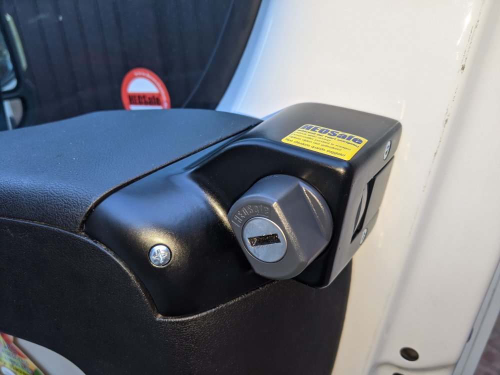

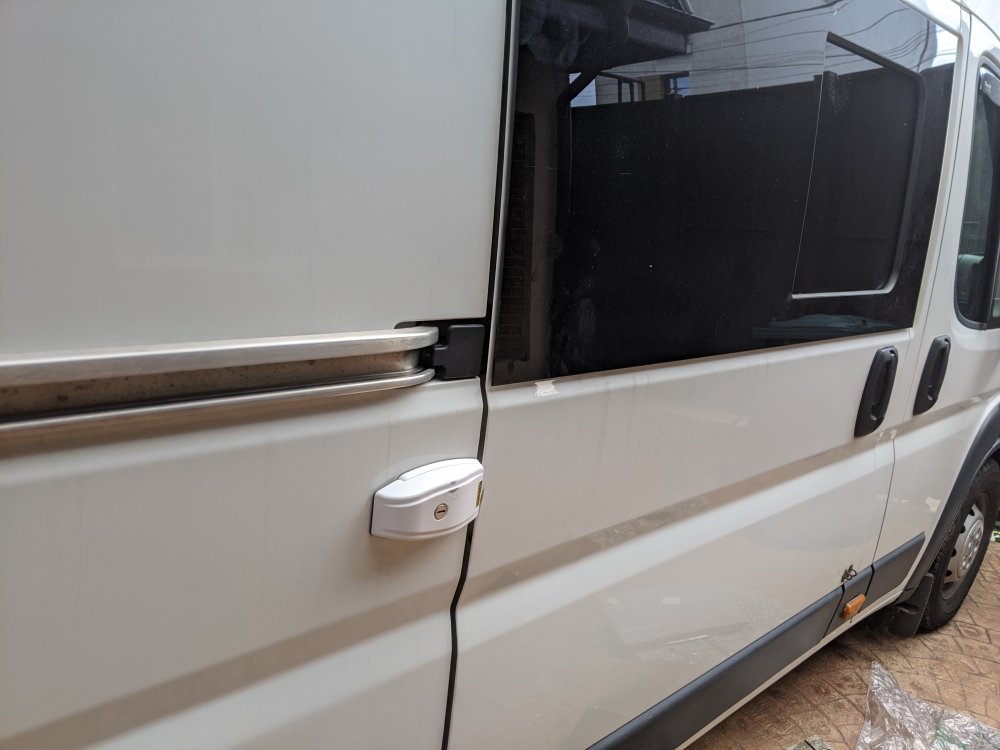

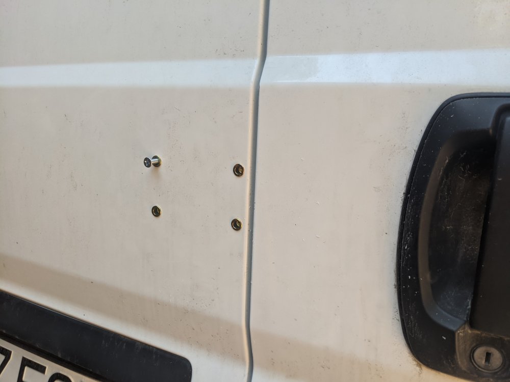

Draghicescu D 63 Semnalează Publicat 7 Iunie, 2021 Intre timp am mai surubarit cate ceva la camper : Am montat sistemul de inchideri de la Heosafe . Le-am prins cu piulite nituibile, ca suruburile din pachet nu pareau foarte rezistente 2 Distribuie această postare Link către postare Distribuie pe alte siteuri
