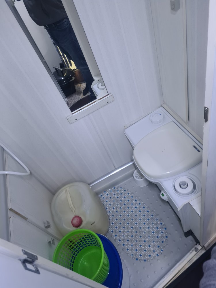

Alex.lefterica 56 Semnalează Publicat 21 Martie, 2021 SalutariPentru ca vremea mi-a permis, weekend-ul acesta m-am apucat de "renovat" casuta pe roti.Asa cum mentionam si mai sus prima modernizare a batranei este instalatia electrica de 12v, care era haotica. Acum fiecare priza si lampa este cu circuitul ei, cel putin in partea din fata pana la jumatate. Conductorii au fost "pozati" cu canal cablu prin dublura "podelei" corpurilor suspendate pana la dulapul soldat de pe centru, apoi coboara prin dulap, tot prin canal cablu pana sub bancheta din stanga, unde va fi centrala electrica. In zona trecerilor prin peretii despartitori cablurile au fost matisate cu banda textila si fixare ferm pentru a evita "mancarea" izolatiei conductorilor din cauza vibratiilor. Pe unde totusi a mai fost nevoie de unirea mai multor cabluri (gen unirea celor 2 banzi de leduri de pe tavan cu cirtuitul lor) am folosit cleme tip wago.Problema pe care am intampinat-o astazi a fost la trecerea conductorilor din dulapul soldat (cel ingust) prin baie (pe sub cadita de dus) pana in partea din spate, unde am de alimentat 2 lampi pe led (baie si bucatarie), 1 lampa suplimentara pe blatul de bucatarie, 1 priza de 12v, boilerul care este pe gaz, dar am vazut ca are si alimentare la 12v (probabil pt piezo?) si intentionam si pompa de apa externa. Datorita faptului ca imi este aproape imposibil sa trag atatea cabluri o sa pastrez cablajul de 2.5mmp deja tras si pozat super bine, o sa montez o cutie de derivatie in spate (de unde o sa alimentez toate cele enumerate anterior), inlocuiec tot ce pot (fara sa demontez jumatate de mobilier) din cablaj, ii pun o siguranta mai mare si, cel mai important o sa am grija sa nu folosesc totul de o data. Din pacate alta solutie nu am.Vreau sa renunt si la una din baterii, dar nu stiu la care.In incheiere va atasez si cateva foto facute aseara.Orice comantariu, bun sau rau, e primit cu bratele deschidere.Multumesc!Trimis de pe al meu SM-G986B folosind Tapatalk 2 Distribuie această postare Link către postare Distribuie pe alte siteuri
NRLaurentiu 2.116 Semnalează Publicat 22 Martie, 2021 'Neata, @Alex.lefterica! Ai facut treaba buna! Insa nu e bine cu circuitul ala de care zici ca trece prin baie si nu ai loc de alti conductori. Daca nu se poate si nu se poate sa se poata sa pui mai multi conductori pe acolo , iti sugerez sa inlocuiesti ceea ce ai pus acum de 2, 5 mmp cu conductori de 4 mmp (bineinteles cu siguranta adecvata in punctul de origine), iar la capatul celalalt, acolo unde vrei sa faci legaturile, sa pui iarasi o cutiuta cu sigurante sau sigurante in-line pentru fiecare circuit. Nu mai explic de ce asa, iti dai seama de ce! Din pacate va arata urat, dar totusi va trebui sa faci acele legaturi intr-un loc usor accesibil (care probabil va fi si vizibil, dar macar e in spatele unei usi de la dulapul de jos). Referitor la care baterie de acumulatori sa renunti, dupa experimentul sugerat de mine, vei vedea care pleaca! Noi... nu avem de unde sa stim starea de sanatate, deci degeaba ne tot spui ca nu stii care sa plece! Spor in continuare! Distribuie această postare Link către postare Distribuie pe alte siteuri
Alex.lefterica 56 Semnalează Publicat 22 Martie, 2021 'Neata, @NRLaurentiu Multumesc mult! Exact la varianta propusa m-am gandeam si eu in momentul in care am vazut ca nu pot trece cu cablurile, insa circuitul de 2.5 mmp ramas nu este tras de mine, asa l-am gasit si nici nu pot sa il schimb fiind prins impreuna cu cablajul de la stopuri in niste cleme din acelea cu cuisor si nu am acces sa trag alt cablaj pe langa cel existent. O sa mai studiez problema in seara asta sau maine, in functie de vreme, poate reusesc totusi sa gasesc o solutie macar pentru a trage 2 cabluri de 4 mmp si a putea face un nou panou de sigurante. Rog un sfat (tot pentru aceasta zona): exista niste "imbinari" de cablaj, care in momentul de fata sunt facute cu riglete. As vrea sa inlocuiesc aceste riglete (nu mi se par sigure de nici o culoare) si nu stiu cu ce: cleme wago sau cositorite si termocontractabil peste? Multumesc! Distribuie această postare Link către postare Distribuie pe alte siteuri
Fejer Antal 10.443 Semnalează Publicat 22 Martie, 2021 Exista un produs, o cutie in care faci legăturile după care se injectează o soluție că gelatina pentru a fi și hidroizolat. Nu știu cum se cheamă produsul. Dar dacă faci cu wago poți ulterior să modifici legăturile! Distribuie această postare Link către postare Distribuie pe alte siteuri
NRLaurentiu 2.116 Semnalează Publicat 22 Martie, 2021 54 minute în urmă, Alex.lefterica a scris: [...] cleme wago sau cositorite si termocontractabil peste? Daca nu o sa mai ai treaba cu respectivele circuite si ai loc de manevra, cositoreste-le si termocontractibil. Cu o sarma otelita bagi pe la dulap si incerci s-o impingi pe langa WC, pe la usa exterioara ghidezi sarma mai departe daca ai loc (desi cred ca acolo ai sa dai de marginea caditei si nu te ajuta manevra asta), apoi pe langa cadita pana la dulapul de sub chiuveta baii si apoi tragi cablajul. Nu cred ca nu mai exista loc pe acolo. In cel mai rau caz, daca etansarea pe langa cadita ti se pare ca trebuie reinnoita, mai bine scoti cadita (desi e munca titanica - scoti WC-ul, dulapiorul etc.), revizuiesti ce e nevoie pe sub ea (scurgerea in special), apoi aranjezi circuitele electrice si/sau de apa de la peretele exterior (acolo pe unde nu ai loc acum). Distribuie această postare Link către postare Distribuie pe alte siteuri

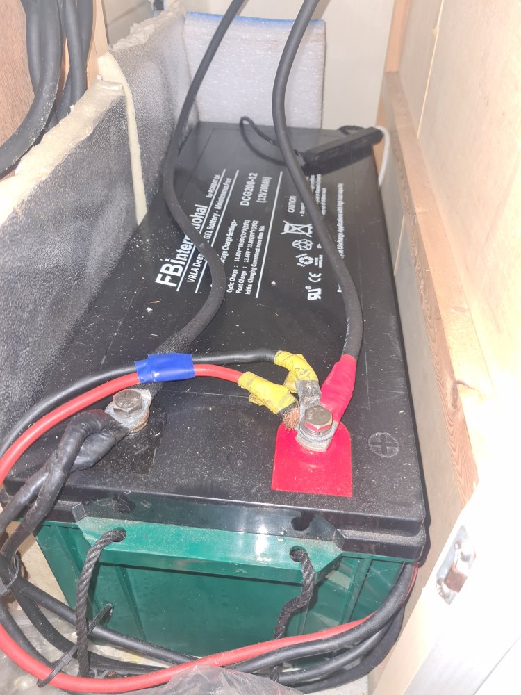

Alex.lefterica 56 Semnalează Publicat 22 Martie, 2021 Am sarpe pentru instalatii electrice, nu asta ar fi problema si nici la cadita de dus, acolo e loc destul (cadita are o margina ridicata si pe acolo e loc destul. Problema este in dreptul WC-ul, unde intr-adevar nu m-am gandit sa studiez problema daca am ceva loc pe la usa exterioara, dar acum ca mi-ai dat tu ideea o sa studiez diseara cand ajung acasa. Si cea mai grea problema si care m-a facut ieri sa renunt a fost ca baia are "vecin" direct dulapiorul din foto cu bateria, care e foarte ingust si nu am acces cu bormasina sa maresc gaura existenta sau sa dau alta pentru a trece cu cablurile (nu mai zic de ce pozitie minunata e sa lucrezi pe acolo). Revin cu update daca am reusit :). Distribuie această postare Link către postare Distribuie pe alte siteuri

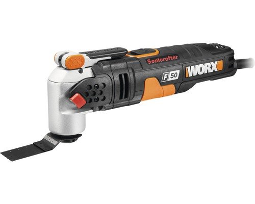

NRLaurentiu 2.116 Semnalează Publicat 22 Martie, 2021 In dulap poti folosi asa ceva (daca lama poate fi pusa si la 90*): Dar, daca locul iti permite, lucreaza pe la trapa exterioara a WC-ului. Distribuie această postare Link către postare Distribuie pe alte siteuri
