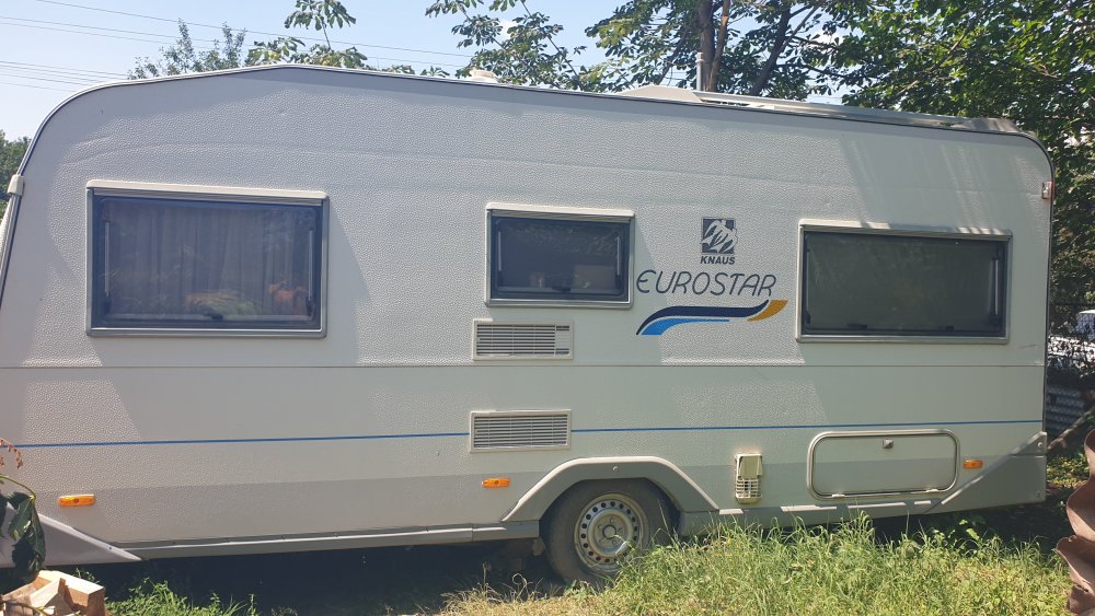

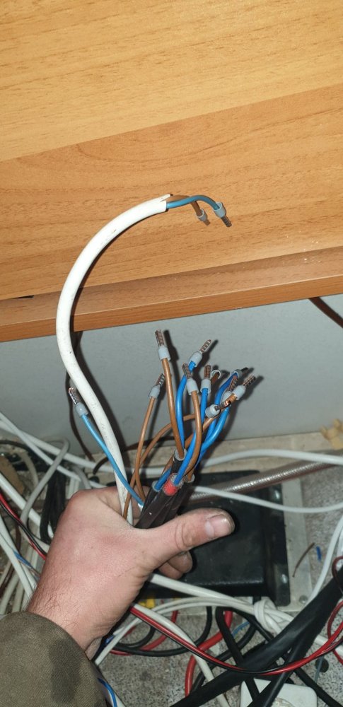

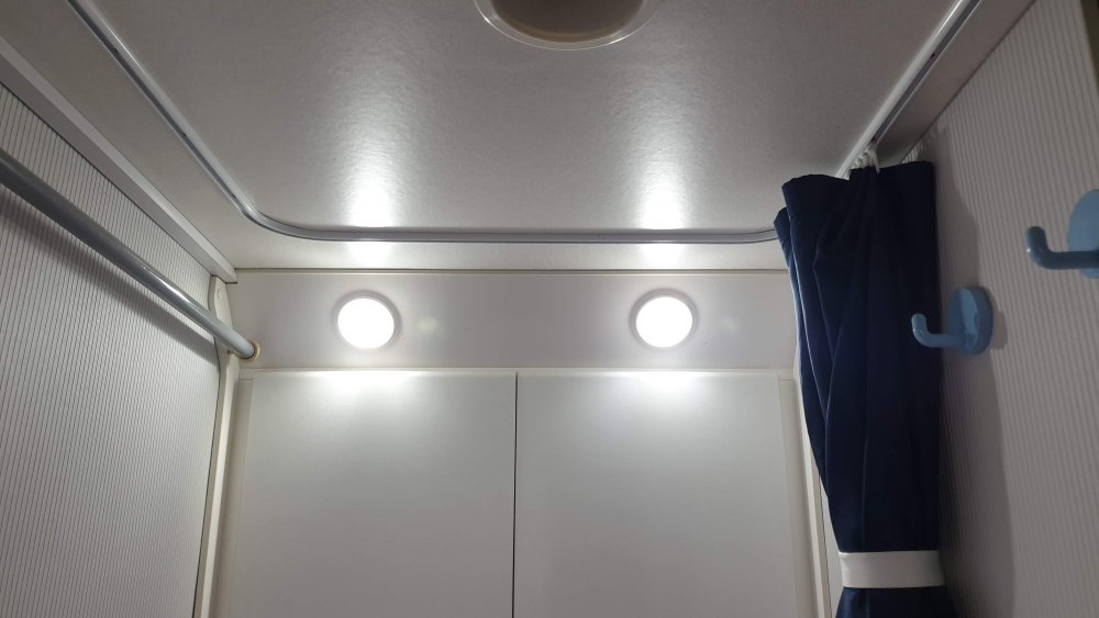

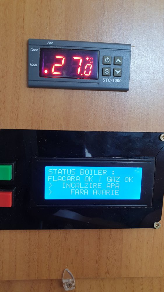

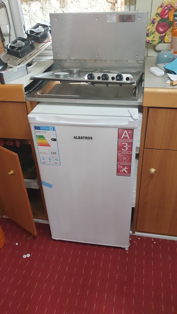

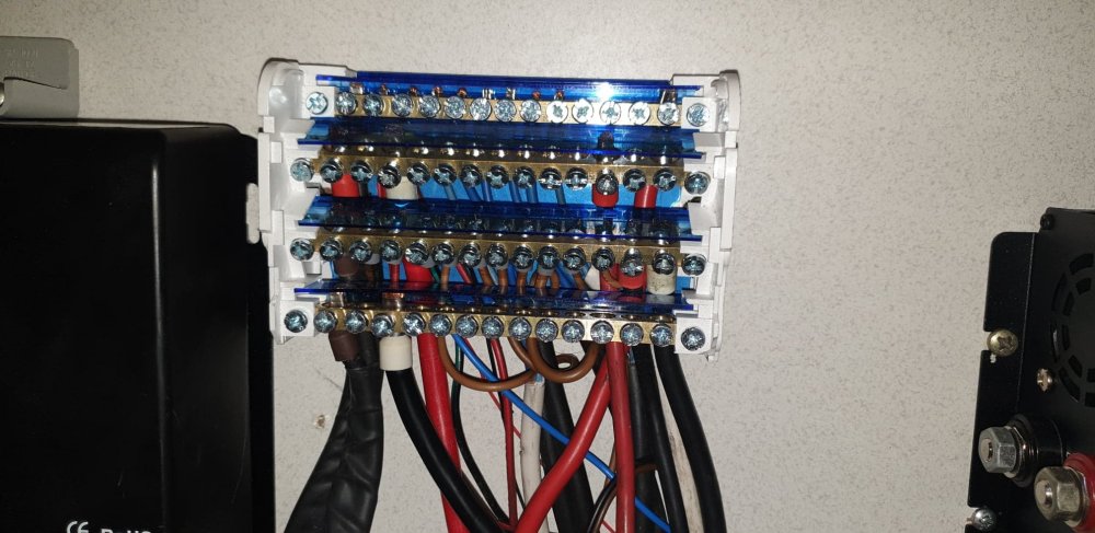

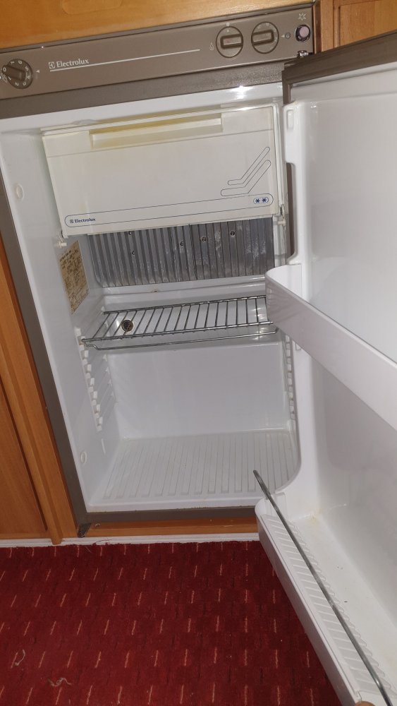

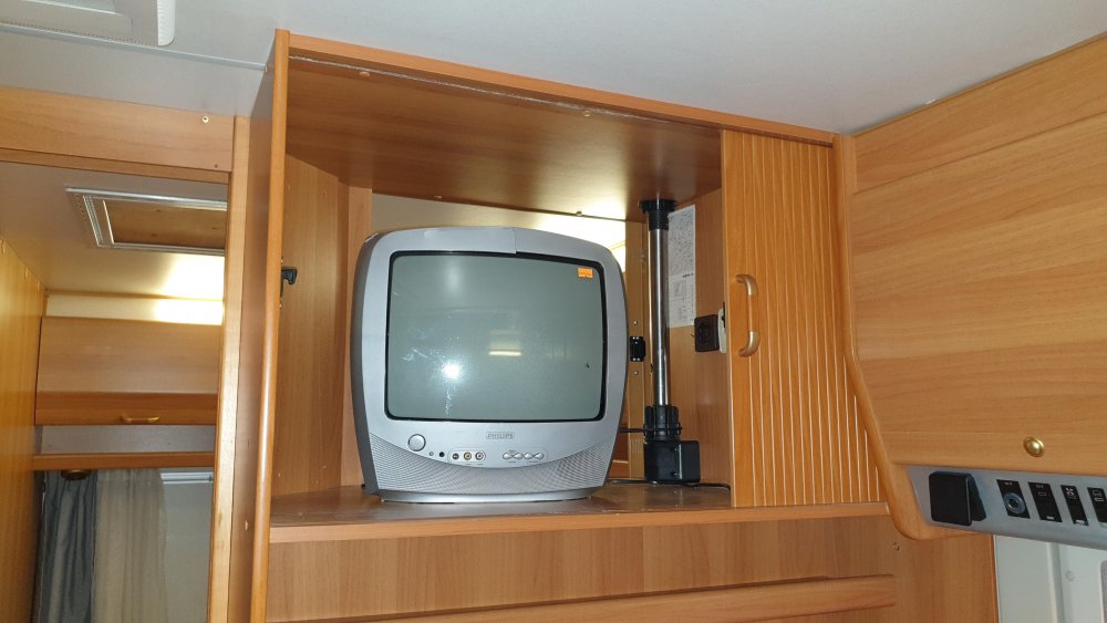

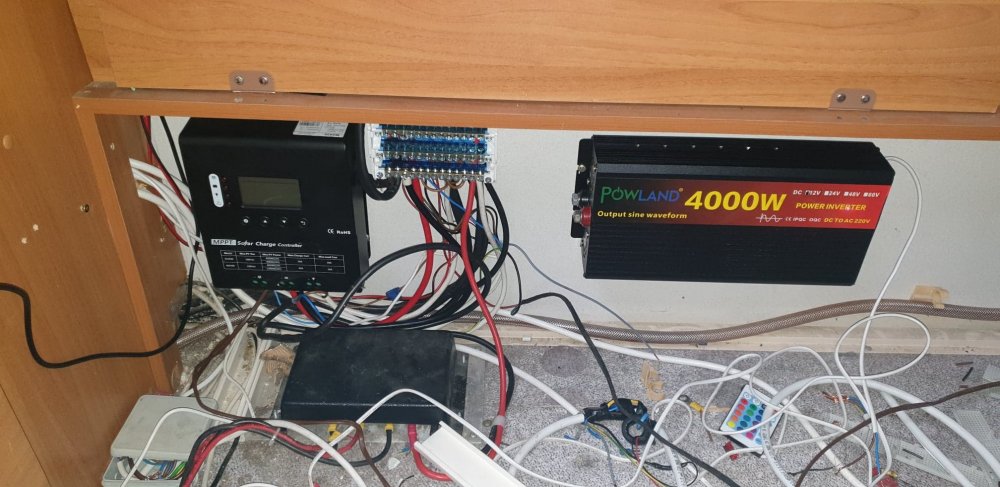

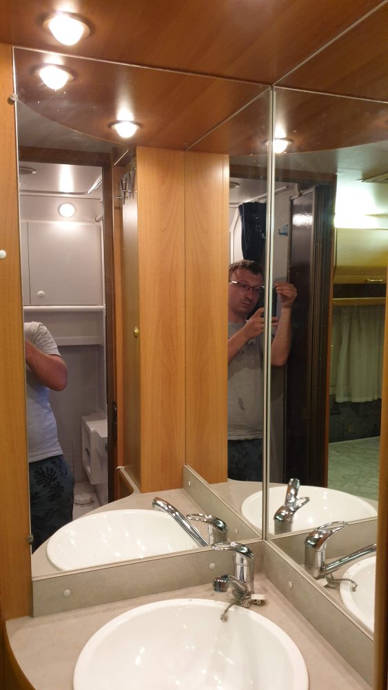

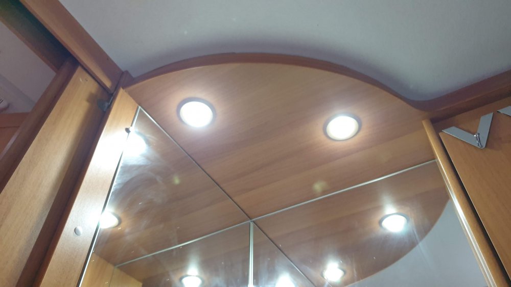

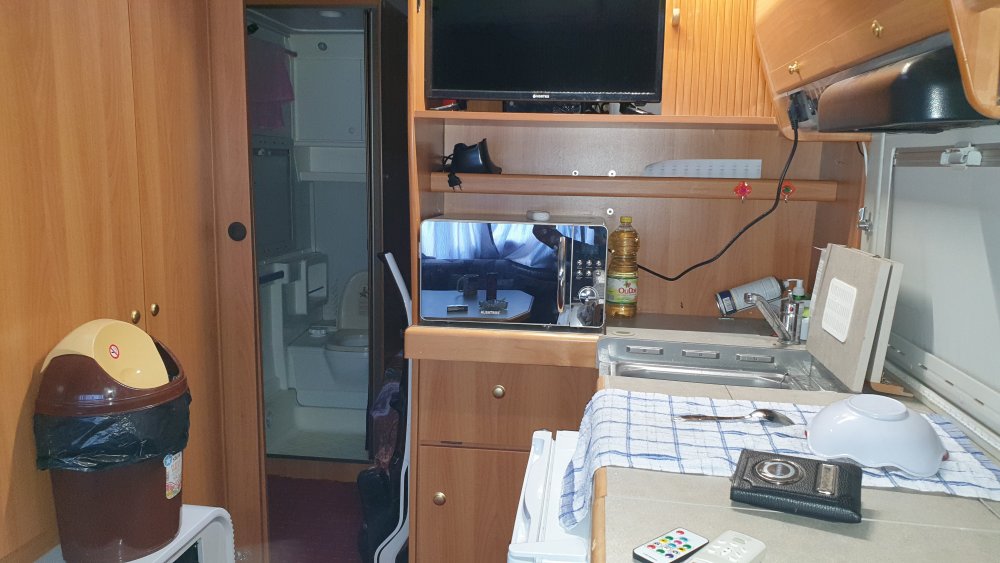

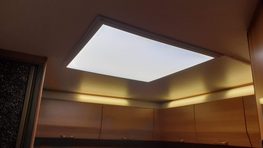

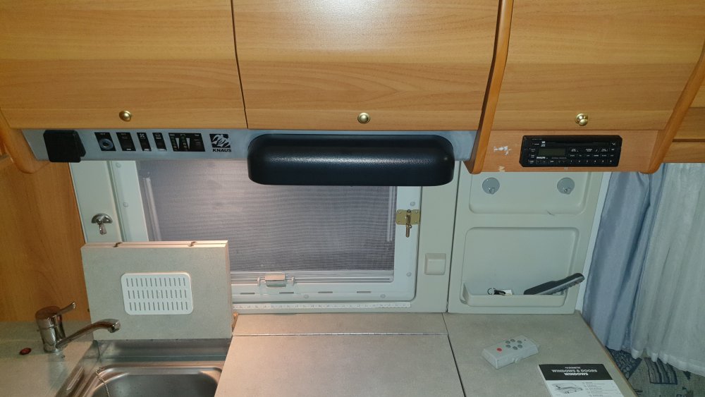

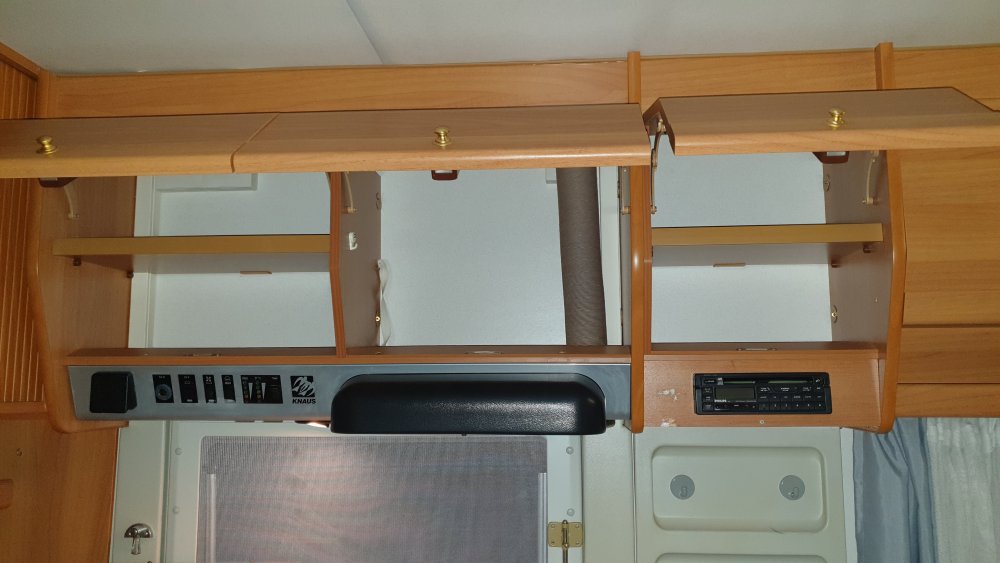

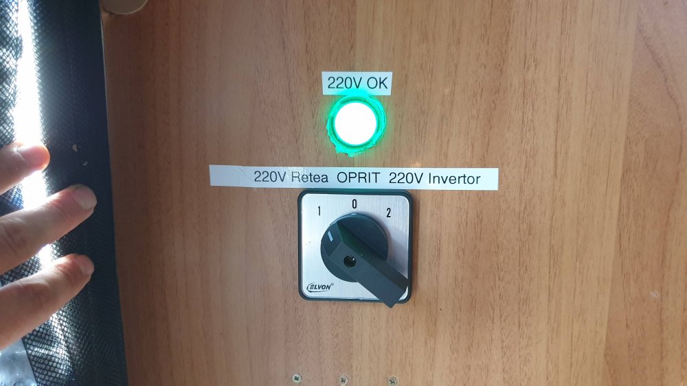

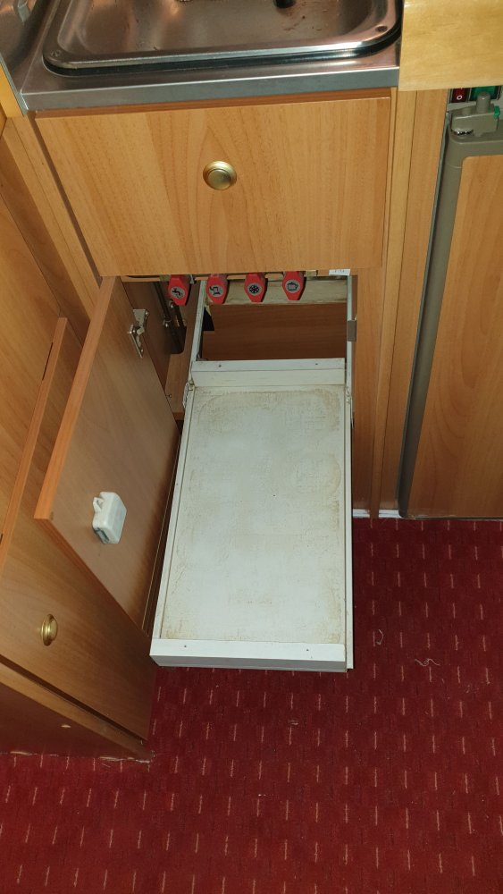

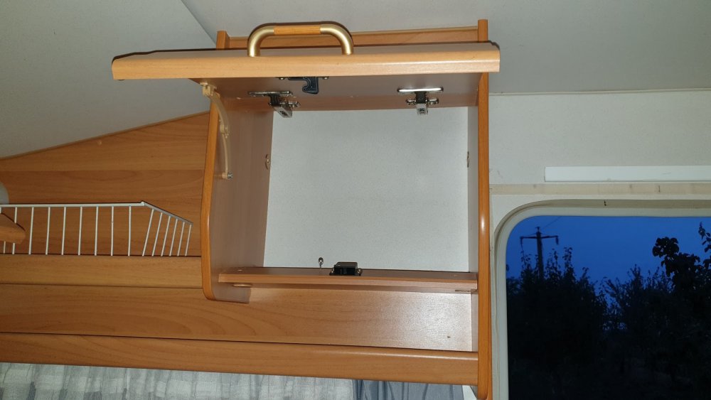

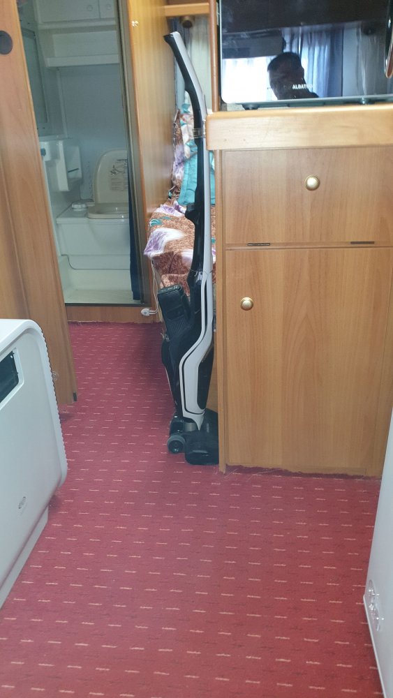

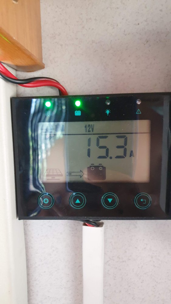

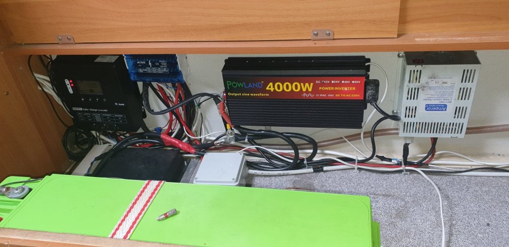

Toader Ionut Laurentiu 7 Semnalează Publicat 18 Martie, 2021 Detin o Knaus din 2005 , este a doua rulota , prima a suferit niste traume , s-a dezmembrat pe drum. Am facut achizitia cam acum 9 luni , era simpla , fara dotari wow ceea cu nu imi placea , asadar m-am apucat de bricolat. Am montat urmatoarele : Panou solar de 380W Acumulator SBF 190Ah Mppt 30A Invertor de 4KW 2 televizoare smart Decodor Antena satelit automata Iluminat led Incalzire in pardoseala Siroco pe motorina in locul sobei pe gaz care nu functiona 90% din timp Frigider cu compresor pe 220V in locul celui nu prea functional si urat mirositor pe gaz Aer conditionat de 9500BTU in locul sobei pe gaz Cuptor cu microunde pompa cu debit ceva mai maricel si presostat (pompa defecta si presostatul lipsea) Schimbat bateriile dela baie , bucatarie , dus cu unele noi Reparatii la mover 3 Distribuie această postare Link către postare Distribuie pe alte siteuri

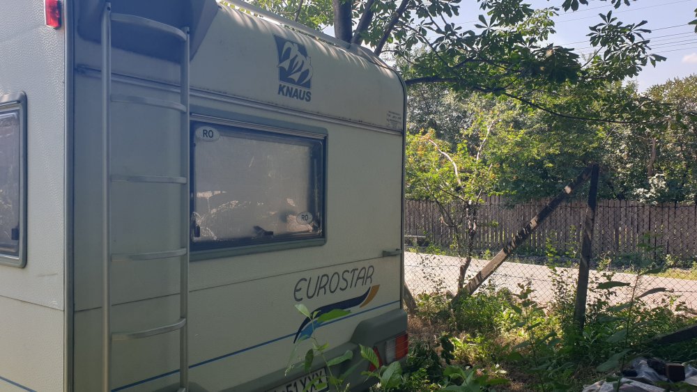

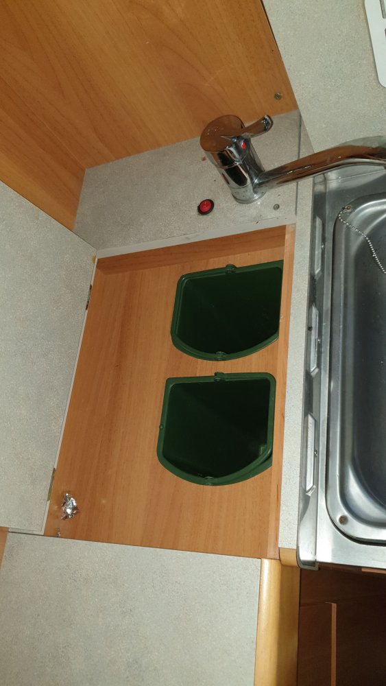

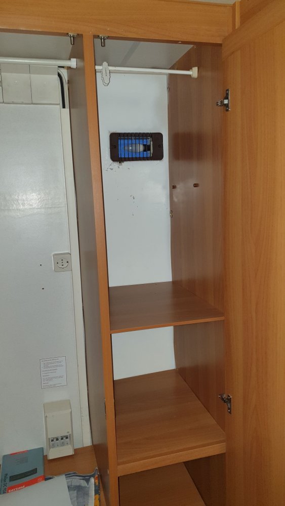

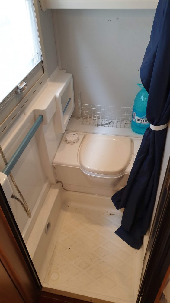

Toader Ionut Laurentiu 7 Semnalează Publicat 18 Martie, 2021 asa arata cand am luat-o Distribuie această postare Link către postare Distribuie pe alte siteuri

Ursu Florin 1.932 Semnalează Publicat 18 Martie, 2021 Sa va aducă numai vacante plăcute! Poți sa îmi spui ce model e AC-ul? Pare destul de compact Distribuie această postare Link către postare Distribuie pe alte siteuri

Toader Ionut Laurentiu 7 Semnalează Publicat 18 Martie, 2021 @Ursu Florin dados 9500 btu. am gasit prin Braila la cineva. Distribuie această postare Link către postare Distribuie pe alte siteuri

Costin Lipan 288 Semnalează Publicat 19 Martie, 2021 Felicitari si din partea mea! Si eu lucrez la personalizarea rulotei mele si stiu cat este de munca. Doua observatii am insa: 1. O parte din deviceurile instalate par cam nesigur fixate. Asigura-te ca nu vor pleca din loc cand vor face cunostinta cu gropile de pe drumurile patriei (unele chiar si cu bucati din mobilier). 2. Asigura-te ca 190Ah ajung pentru toti consumatorii electrici, unii dintre ei foarte energofagi. 1 Distribuie această postare Link către postare Distribuie pe alte siteuri
