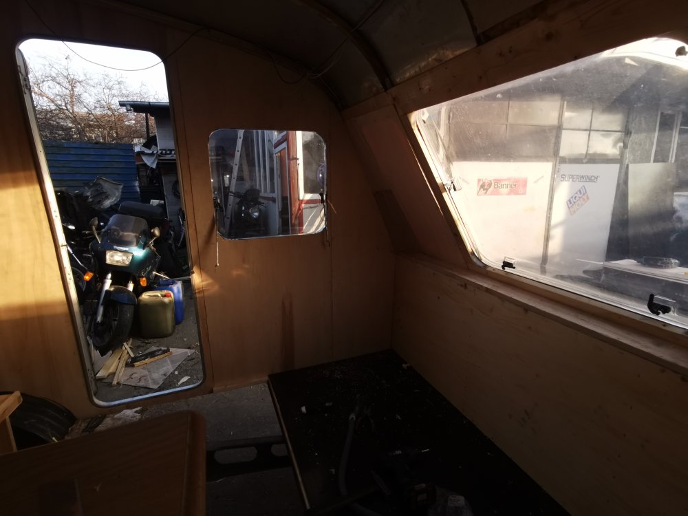

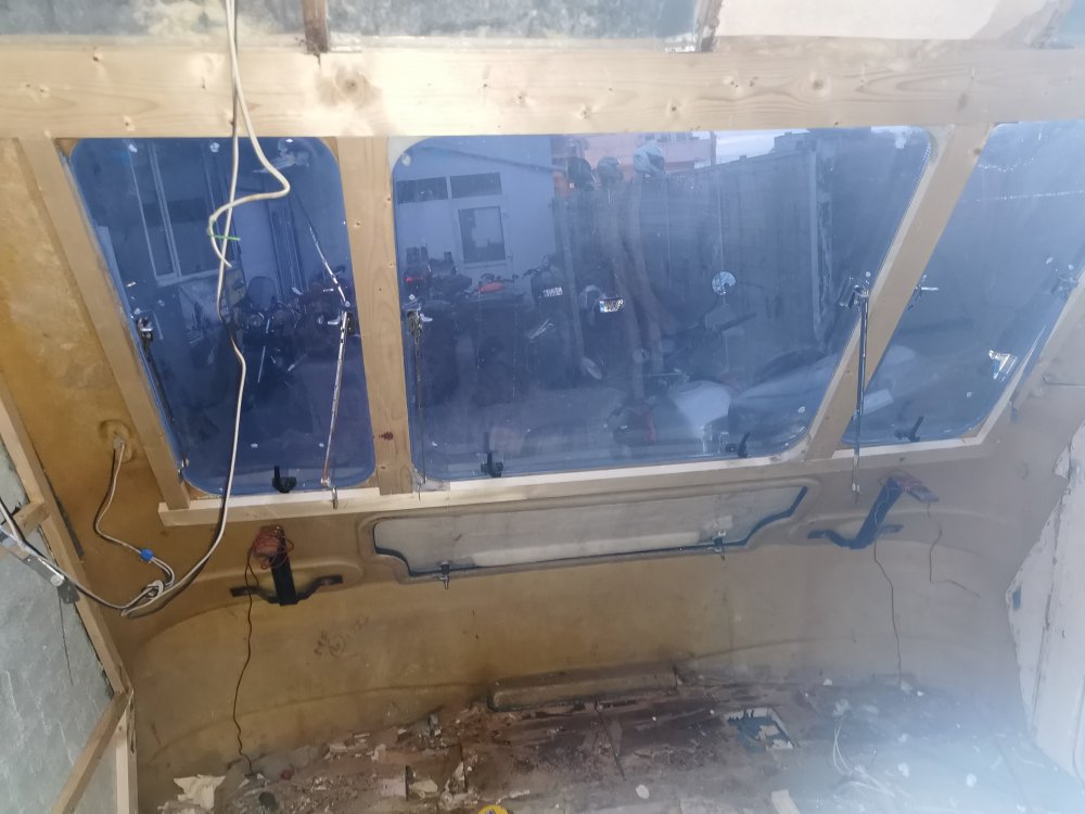

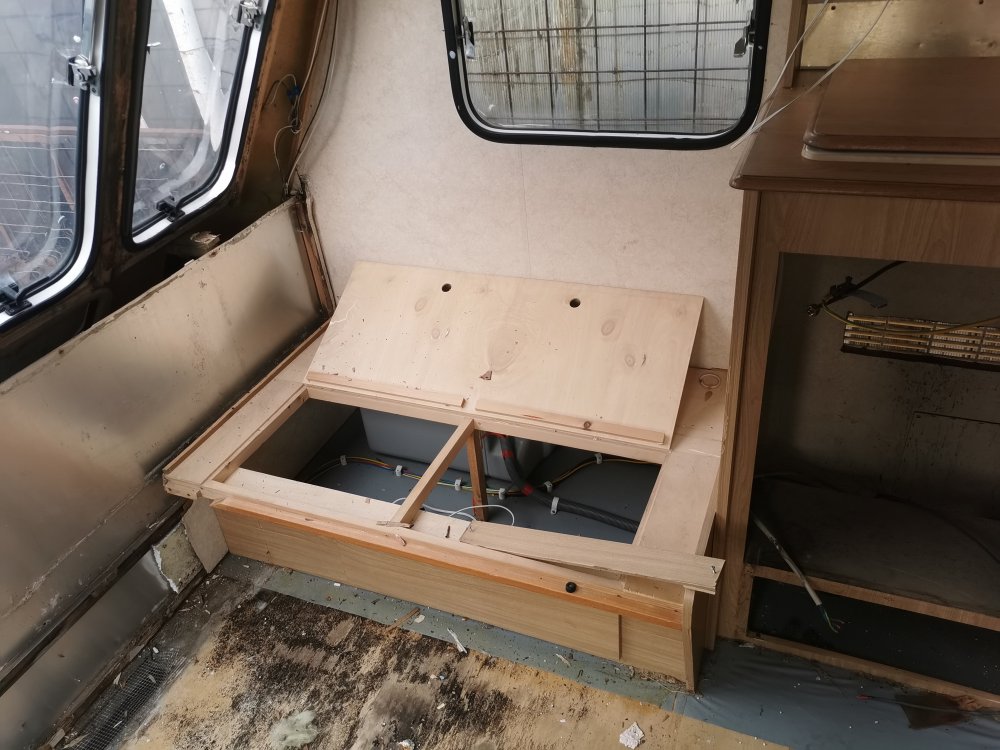

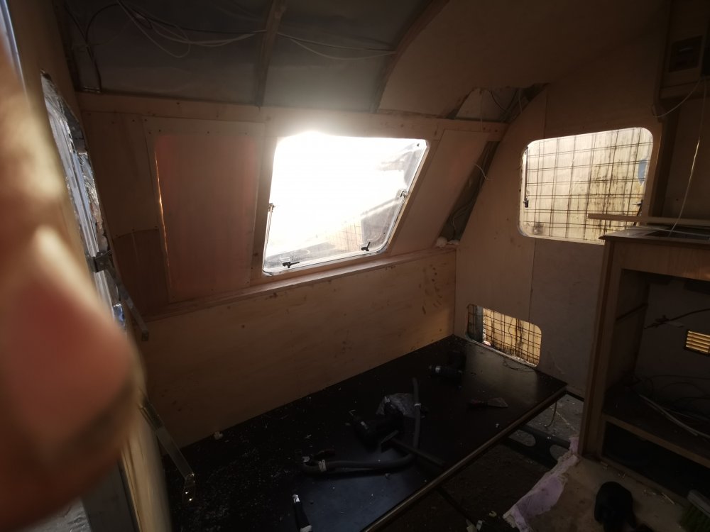

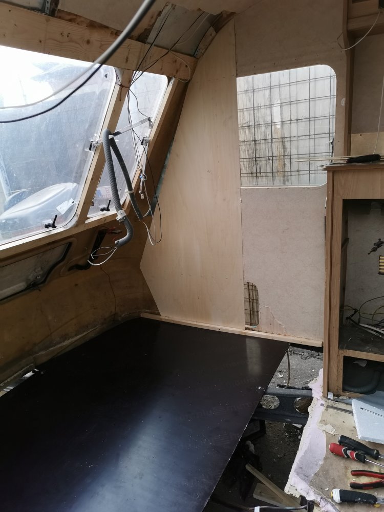

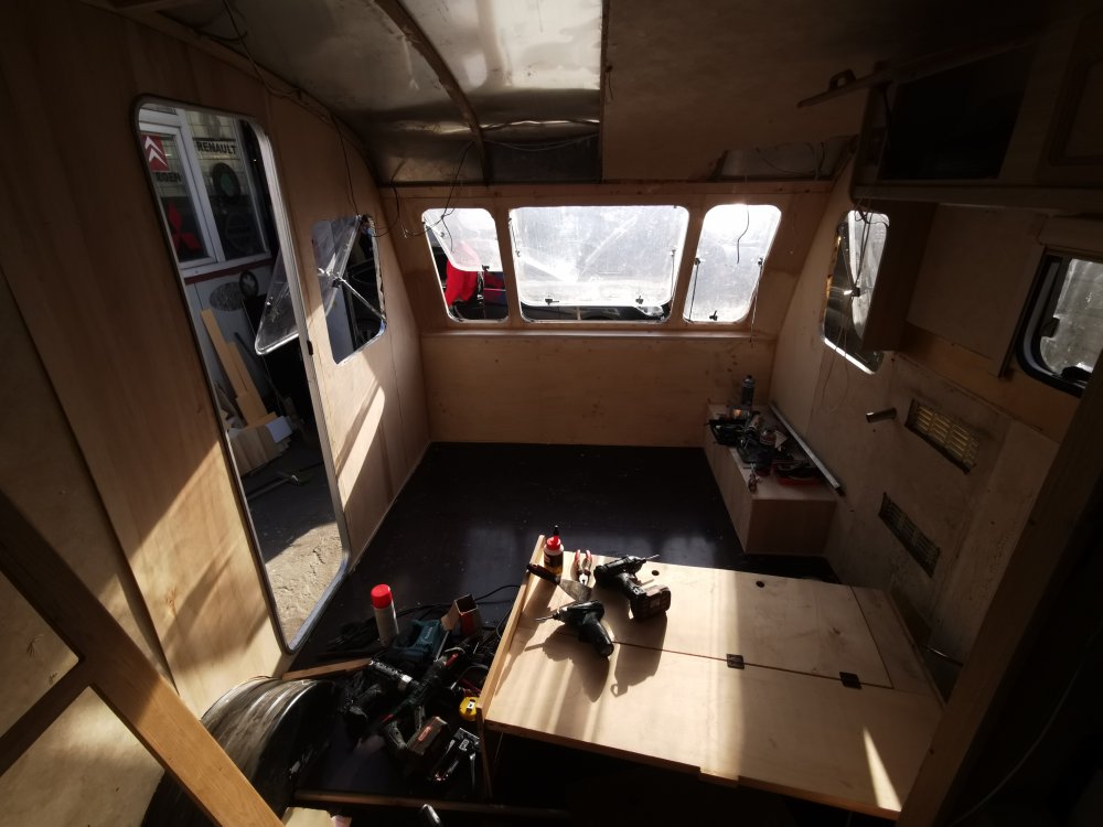

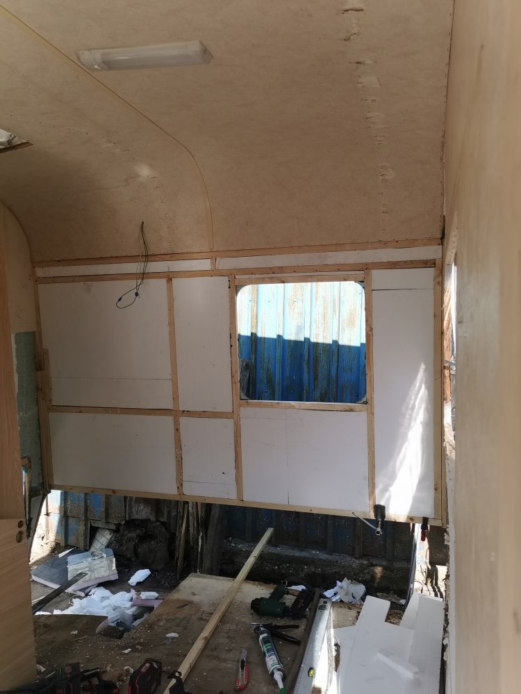

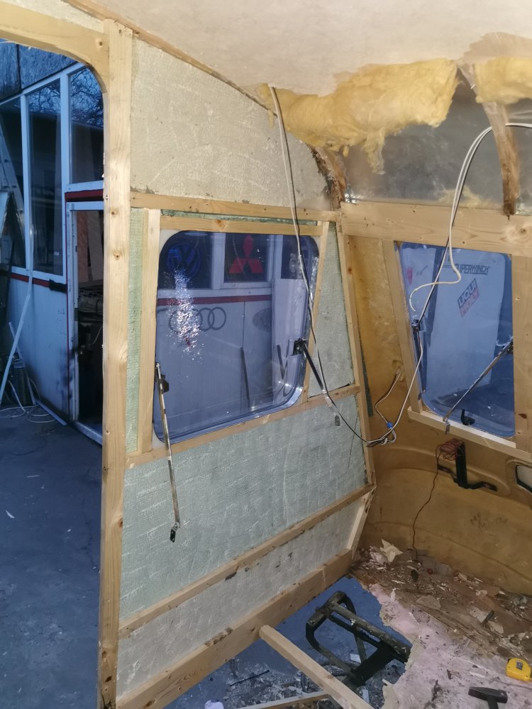

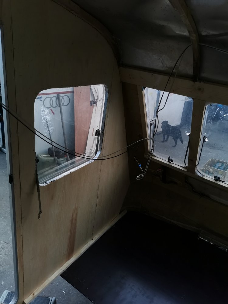

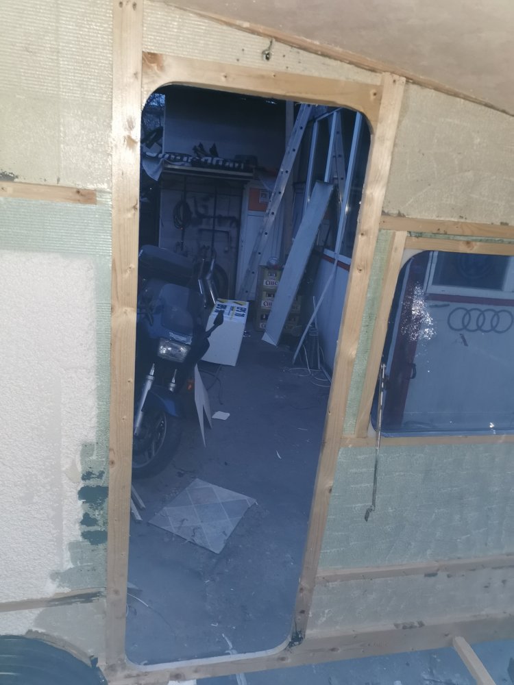

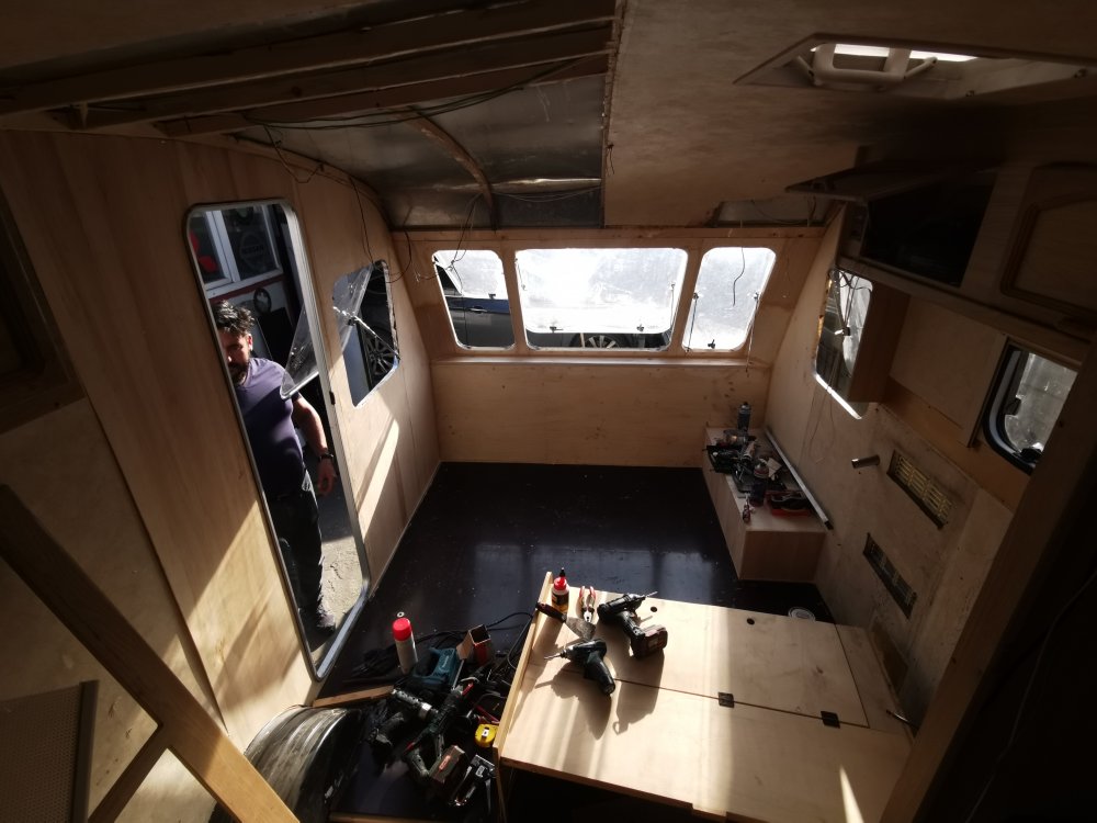

Paulenco Bogdan 3 Semnalează Publicat 3 Martie, 2021 (modificat) am achiziționat o englezoaica cam obosita asa ca m am apucat de reconditionare. dupa cateva desfaceri de mobilier si tapet am ajuns sa o fac pe toata. nu i usor dar cred ca merita. am folosit tego de 9mm la podea cu extrudat de 20mm si placaj de plop de 3 mm la pereti si tavan. Modificat 3 Martie, 2021 de Paulenco Bogdan 3 Distribuie această postare Link către postare
