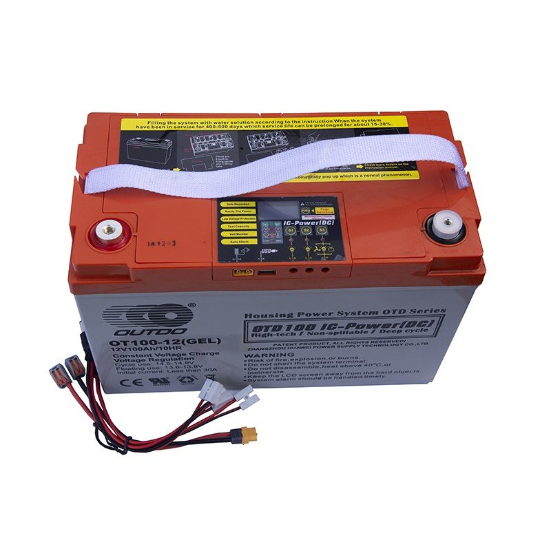

Claudiu Constantin 2 Semnalează Publicat 26 Februarie, 2021 Buna ziua sunt nou pe aici ma intereseaza un acumulator pentru rulota mea Chateu Chiara. Precizez ca are instalatia pe 12V si am achizitionat de curand un panou solar portabil de 145W. Am gasit acest acumulator https://www.global-electronic.ro/acumulator-gel-plumb-deep-cycle-afisaj-12v-100ah_12881.html?id=530 daca este vreun coleg care foloseste acest acumulator il rog sa imi dea cateva detalii despre el sau daca ma puteti ajuta cu un sfat in achizitia unui acumulator va raman dator. Distribuie această postare Link către postare Distribuie pe alte siteuri
