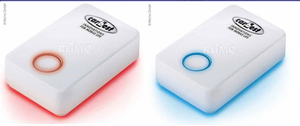

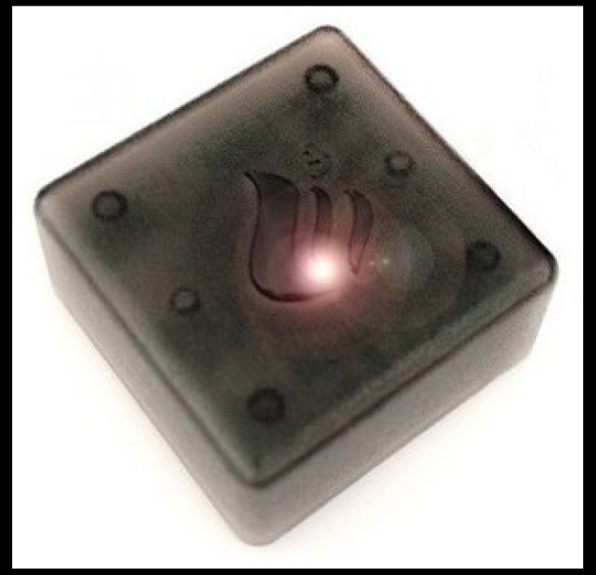

Lucian Marcu 25 Semnalează Publicat 22 Noiembrie, 2019 Va salut, stiu ca sunt discutii pro si contra in a monta un detector in rulota DAR, pentru linistea mea eu vreau sa montez unul si as vrea o varianta pentru un detector de gaze (3 in 1 la 12V sau pe baterii), detectorul de fum l-am comandat deja. Optiunile sunt destul de scumpe (peste 350ron). Intrebarea e daca aveti vreo recomandare la un pret mai bun sau model care sa aiba specificatiile celor din pozele de mai jos (gasite pe exis si motorhome)? Multumesc. Distribuie această postare Link către postare Distribuie pe alte siteuri
