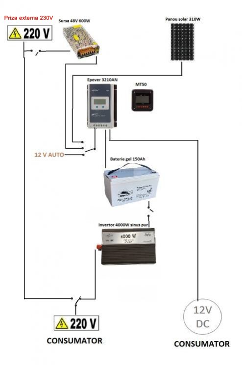

Agapia Cristi 16 Semnalează Publicat 8 Februarie, 2021 M-am mai gândit la schema de mai sus. Ca sa nu fac o nefăcută, așa cum mă avertiza și colegul@NRLaurentiu , cred că o să dublez prizele de 220V, că și așa nu o sa pun chiar multe. Voi face doua instalații paralele. Una de la invertor, la care o sa am curent mereu, și una direct de la rețea, la care o sa am curent doar daca sunt in camping și am cablul conectat.Ce ziceți?Trimis de pe al meu Redmi Note 9 Pro folosind Tapatalk Distribuie această postare Link către postare Distribuie pe alte siteuri
Costin Lipan 288 Semnalează Publicat 9 Februarie, 2021 Asta ar trebui sa clarifice lucrurile. Eu as pune intrerupatoare atat la sursa cat si la invertor si verifica de 2 ori corectitudinea montarii comutatorului de jos - sa iei 230v la prizele din rulota FIE de la priza din exterior, FIE de la invertor. Daca il montezi gresit, pe o pozitie arzi invertorul, pe cealalta va circula curentul in bucla pana cand se descarca bateria, dar de ce sa-l montezi gresit??? Hai ca e simplu, spor! 1 Distribuie această postare Link către postare Distribuie pe alte siteuri
Costin Lipan 288 Semnalează Publicat 9 Februarie, 2021 Erata: ... Daca il montezi gresit, poti arde invertorul in momentul in care conectezi priza externa, sau daca nu ai priza externa conectata si inchizi comutatorul sursei SMPS va circula curentul in bucla pana cand se descarca bateria, dar de ce sa-l montezi gresit??? Hai ca e simplu, spor! Distribuie această postare Link către postare Distribuie pe alte siteuri

Agapia Cristi 16 Semnalează Publicat 11 Februarie, 2021 @NRLaurentiu , daca prin centrala te referi la vechiul transformator al rulotei, acesta o sa dispara, pentru că nu scoate tensiune ok. Am achiziționat o sursa in comutație de 48V, și montajul va fi realizat conform schemei de mai sus. Consumatorii de 12 V (nu aia care necesita amperaj mare) vor fi alimentați prin controlerul de la panoul solar. In acest mod, voi avea și un control asupra consumului de energie. Mă întrebam dacă aș putea lega și trumavent-ul tot acolo. Și să îmi rămână doar boilerul pe 220, și eventual un Tv, laptop...ce o să mai iau cu mine. Astea pe 220 vor fi folosite doar ocazional.Instalația de iluminat va fi toată pe 12V, pe LED și banda LED.Ca să nu mă apuc de schimbat toate cablurile, probabil că din unitatea de sub bancheta, voi trage până in dulapul de la intrare (unde e acum transformatorul) doua linii de alimentare, pe 220 V și pe 12 V. Cu cabluri dimensionate corespunzător.Acolo (in dulap), mă gândesc să fac doua tablouri cu siguranțe din care sa alimentez consumatorii. Pentru 12 V pot folosi siguranțe auto.E ok ce spun eu?Trimis de pe al meu Redmi Note 9 Pro folosind Tapatalk Distribuie această postare Link către postare Distribuie pe alte siteuri
Costin Lipan 288 Semnalează Publicat 11 Februarie, 2021 Greutatea panoului solar, nu este punctiforma si nu actioneaza chiar in capatul rulotei, asa ca nu cred ca va afecta prea mult stabilitatea. Nu stiu daca este cea mai buna idee sa legi toti consumatorii mici in mppt. Din cate am inteles (n-am apucat inca sa experimentez - si eu am acelasi mppt ca si tine, nou, in cutie), daca tensiunea din baterie ajunge la pragul minim presetat, taie alimentarea. Asa te poti trezi fara lumina sau pompe. Pentru consumatorii mici poti folosi asa ceva, sau orice alt instrument asemanator. Acum nu ai tablou de sigurante? Daca ai, il poti refolosi pe acela. Intre mppt si baterie, ar trebui sa pui cablu de 10mm², la fel si de la baterie la invertor. Distribuie această postare Link către postare Distribuie pe alte siteuri

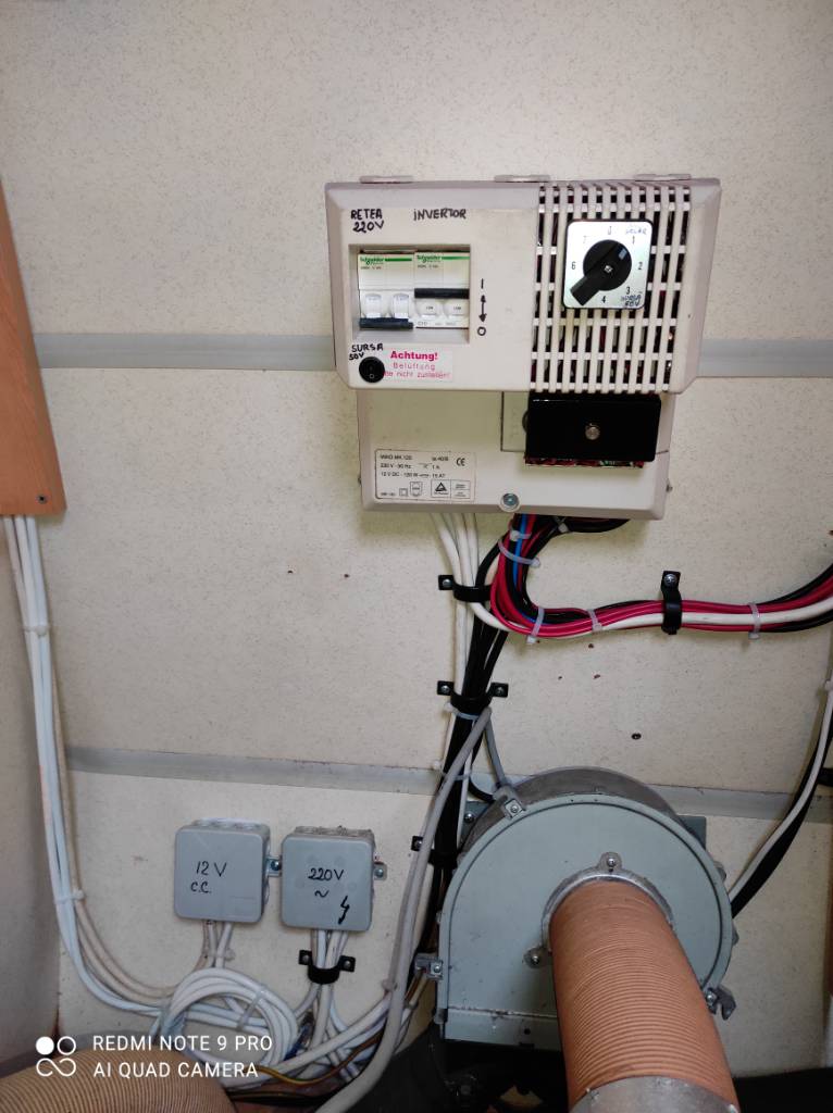

Agapia Cristi 16 Semnalează Publicat 11 Februarie, 2021 @Costin Lipan nu am tablou de siguranțe. Am atașat o poza. E un transformator și o încâlcitură de fire acolo. Cred că unii și-au dat bacul pe rulota asta și nu prea l-au luat.De asta am spus că vreau doua tablouri distincte. 220v și 12V. Să le vad clar și să pot identifica clar dacă e o problema pe unde e.Referitor la regulator. Ce putere scoate pe partea de consumatori 12v? Pe mine nu m-ar deranja să îmi taie curentul. Daca sunt in off camping și nu e soare pe afara, înseamnă că trebuie să pun niște cabluri și să încarc bateria de la mașina. Aveți idee cat consuma Trumavent-ul pe 12v?De asemenea, dacă mă puteți sfătui asupra comutatorului de la intrarea in controler, cel care selectează sursa de curent între panouri, scurta in comutație sau încărcarea de la auto.E ok unul care sa comute doar intre plusuri, și să aibă minusul comun, sau trebuie să închidă circuitele separat?De mâine vine și prietenul electrician și ne apucam de treabă!Sunt bucuros ca un copil!Trimis de pe al meu Redmi Note 9 Pro folosind Tapatalk Distribuie această postare Link către postare Distribuie pe alte siteuri

Costin Lipan 288 Semnalează Publicat 11 Februarie, 2021 Fiind vorba despre curent continuu, poti folosi masa comuna si comutator rotativ corespunzator. Deasemenea, pentru aplicatiile astea se pot folosi fara probleme intrerupatoare/comutatoare de curent alternativ, important e sa inchida si deschida circuitele. Sau, poti folosi intrerupatoare de curent mic pentru a comanda relee de curent mare. In cazul curentului alternativ, cel mai sigur este sa pui o siguranta bipolara, acolo poti conecta prelungitorul in orice pozitie. Problema cu intreruptul curentului sa nu fie seara, cand esti la dus. 1 Distribuie această postare Link către postare Distribuie pe alte siteuri

NRLaurentiu 2.079 Semnalează Publicat 11 Februarie, 2021 @Agapia Cristi, vezi ca are TV Vortex de 24" la Auchan Militari cu alimentare la 12 V! Daca scoti vechiul traf, legi firul de alimentare cu 12 V a instalatiei preexistent al rulotei (cel care ramane nealimentat) cu tensiune de la regulatorul solar. 3 Distribuie această postare Link către postare Distribuie pe alte siteuri

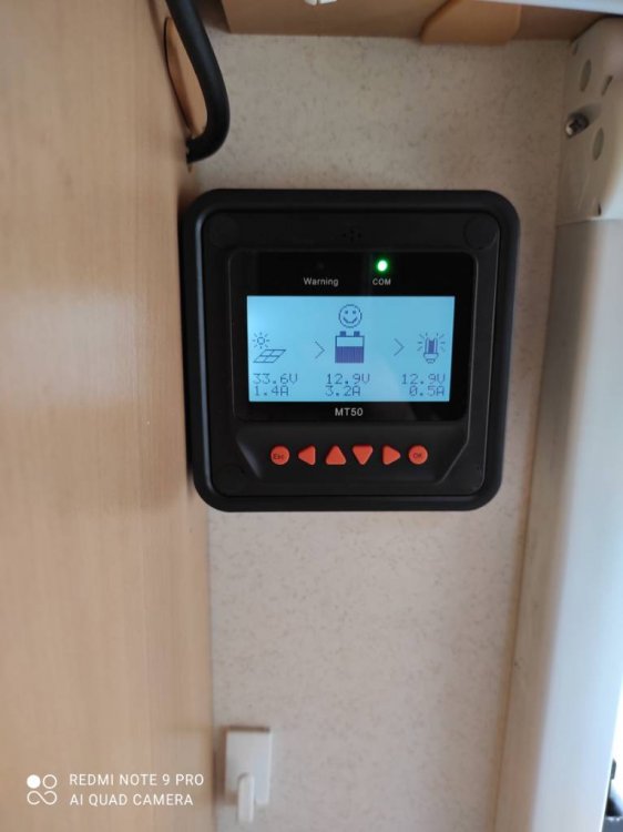

Agapia Cristi 16 Semnalează Publicat 19 Februarie, 2021 Salut!Se lucrează la instalație - mâine voi pune și niște poze. Am alimentat cu succes controllerul din sursa de 48v. Panoul încă nu e montat, dar mâine ii voi face o probă. Am incercat sa alimentez controlerul și din 12 V de la priza cu 13 pini. Tensiunea e de 13.7V, cu 0.2 A. Daca dau drumul frigiderului, scade la 11.9V.Deci nici gând să îmi încarce bateria. Cablurile de la priza rulotei la controller sunt de 2.5 mmp.Ce nu fac bine? Sau nu știe controlerul sa gestioneze tensiuni mici?Trimis de pe al meu Redmi Note 9 Pro folosind Tapatalk Distribuie această postare Link către postare Distribuie pe alte siteuri
NRLaurentiu 2.079 Semnalează Publicat 19 Februarie, 2021 41 minute în urmă, Agapia Cristi a scris: Ce nu fac bine? Sau nu știe controlerul sa gestioneze tensiuni mici? Controlerul MPPT reduce tensiunea de la x volti la 14, 4 V (in functie de etapa de incarcare), diferenta ramasa transformand-o in amperi mai multi. Daca nu are volti, atunci de unde?! 1 Distribuie această postare Link către postare Distribuie pe alte siteuri

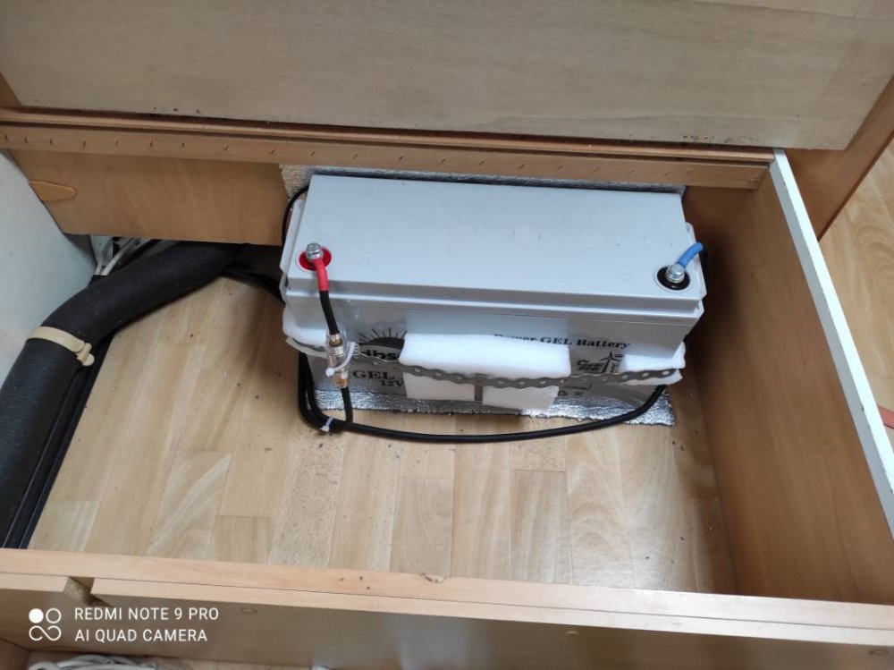

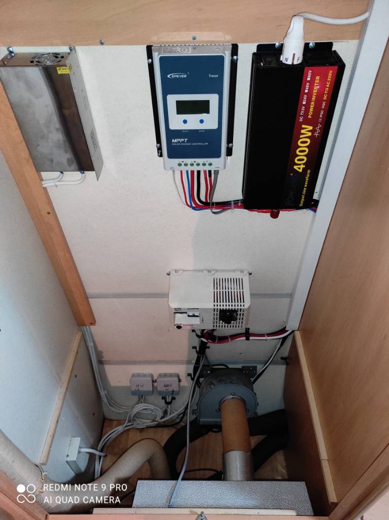

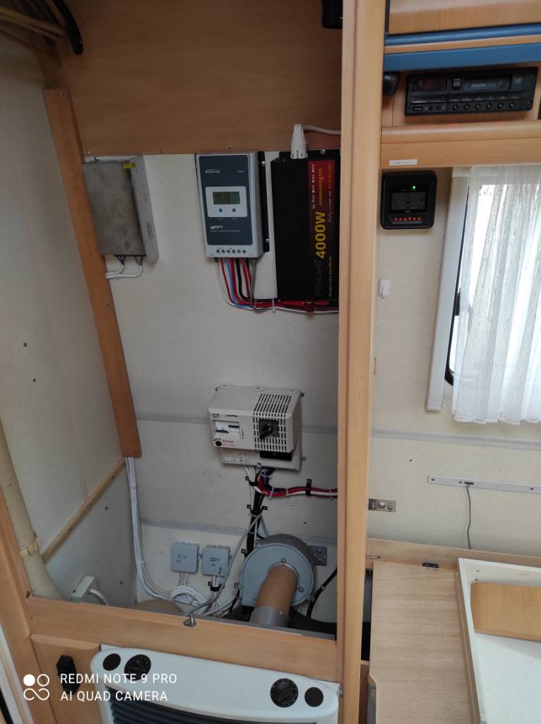

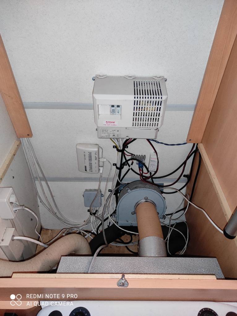

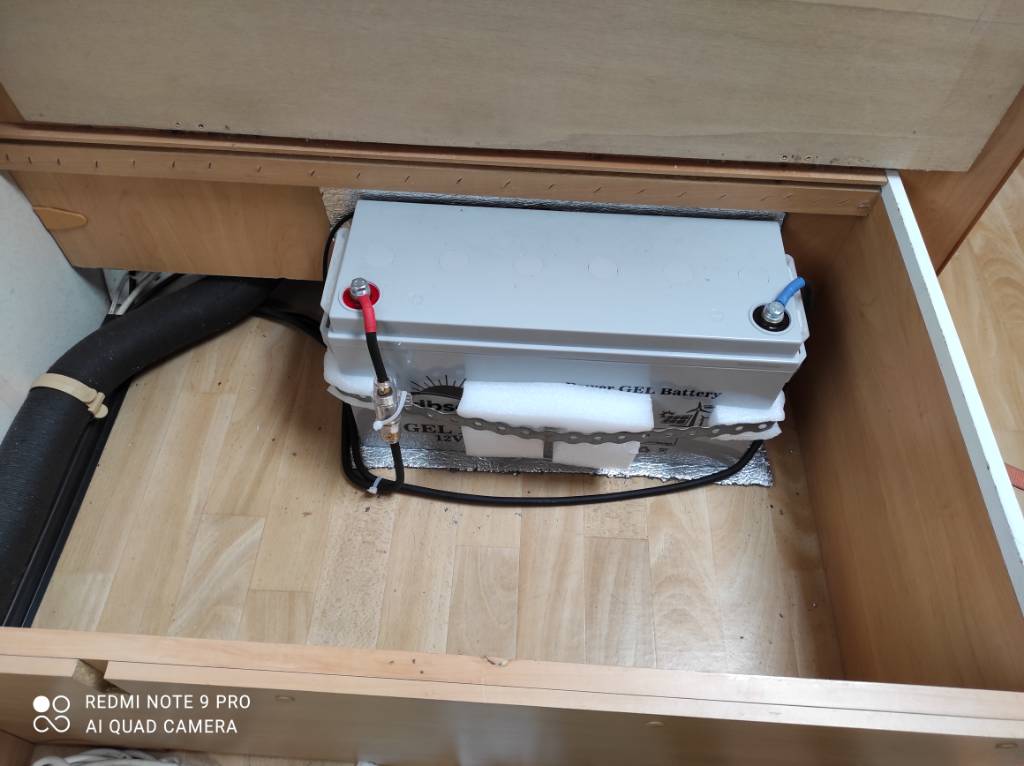

Agapia Cristi 16 Semnalează Publicat 25 Februarie, 2021 Salutare!Revin cu niște poze. Instalația e finalizată în proporție de 90%. Sursa de 48v incarca foarte ok bateria prin intermediul controlerului. Mai am de montat panourile solare. Am renunțat la panoul de 310W, pentru că nu reușeam să-l montez decât cu improvizații, și am cumpărat două panouri de 100W, pe care m-am gândit să le leg in serie. Prinderea o voi face cu cornier de aluminiu, șuruburi, etanșare cu Sika 710.Trimis de pe al meu Redmi Note 9 Pro folosind Tapatalk Distribuie această postare Link către postare Distribuie pe alte siteuri
Cornelsavu 99 Semnalează Publicat 25 Februarie, 2021 Doar o sugestie. Arata frumos pozate, dar invertorul ala nu are ce cauta acolo. Banuiesc ca ai de gand sa il folosesti la ceva puternic din moment ce este de 4000W. Invertorul pune-l langa baterie cu fire cat mai scurte si mai groase. Recomandabil 15-20cm. La cum se vede in poze, pare ca ai minim 1m de cablu pana la invertor. Distribuie această postare Link către postare Distribuie pe alte siteuri
Agapia Cristi 16 Semnalează Publicat 25 Februarie, 2021 @Cornelsavu , da. E buna sugestia. Invertorul l-am luat de 4000w, ca sa fiu sigur că duce. E chinezărie, și pe el scrie că scoate 2000W, iar 4000 e puterea de vârf. Cel mai mare consumator pe care-l am pe 220V e rezistenta de 300W de la boiler. Conductorul până la baterie e de 16mmp daca nu mă înșel. I-am făcut proba cu un aspirator pe 220V și e ok. Doar proba, că aspirator pentru rulota am cumpărat pe 12v.Boilerul acela va fi cu siguranță înlocuit în viitor cu ceva pe gaz, că nu face fata și consuma și mult curent. Așa că invertorul va fi utilizat probabil pentru un tv de 220V pe care-l am deja acasă și sta degeaba. Trimis de pe al meu Redmi Note 9 Pro folosind Tapatalk Distribuie această postare Link către postare Distribuie pe alte siteuri
Cornelsavu 99 Semnalează Publicat 25 Februarie, 2021 Faci cum vrei, am facut si eu greseala asta acum ceva ani. Fa mai intai o proba acasa cu boilerul plin si pune cat mai des mana pe cabluri. Mai treci cu cablurile si prin spatele sobei, se mai adauga si de acolo ceva caldura, plus lipsa de ventilatie cand dulapul e plin de haine. Aspiratorul merge cateva minute si gata. Boilerul trage constant si il lasi minim 30 minute (la 300W e truma tt2 ce nu are un super randament). Bafta. 1 Distribuie această postare Link către postare Distribuie pe alte siteuri
