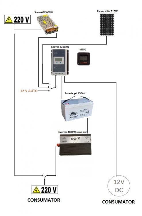

NRLaurentiu 2.114 Semnalează Publicat 4 Februarie, 2021 @Agapia Cristi, ca sa verifici cine "minte", masoara tensiunea de la bateria de acumulatori a masinii. Cu motorul oprit trebuie sa ai circa 12, 2-12, 7 V. Daca UNI-T indica o valoare apropiata, atunci scoate acea sursa din rulota, va "praji" cu siguranta multe lucruri dragi! De asemenea, ca sa-ti dau idei de achizitii de pe Aliexpress , pentru a incarca de la 230 V c.a. o viitoare baterie de acumulatori, eu am descoperit urmatorul sistem: o sursa in comutatie de 24-48 V si puterea in functie de tensiunea aleasa, adica de circa 240-480 W (10 A), care vor alimenta intrarea de la panouri fotovoltaice (PV) a acelui EPEVER. Cum functioneaza? Cand esti conectat la reteaua 230 V c.a., cu un comutator de putere in c.c. cu 3 pozitii (sau daca e mai greu de procurat asa ceva, cu doua comutatoare obisnuite, dar tot de putere) vei avea 3 pozitii: 1-alimentarea MPPT-ului de la PV, 2-alimentarea MPPT-ului doar de la sursa in comutatie; 3-OFF adica deconectate ambele surse. Bineinteles, vei pune si un comutator/siguranta la alimentarea sursei de la 230 V. Mai departe, managementul reincarcarii bateriei de acumulatori il face MPPT-ul. O sursa dedicata costa foarte mult si practic dubleaza partea de management a reincarcarii care exista deja in MPPT. Avantajul este ca MPPT-ul va trimite un amperaj mare pentru reincarcarea rapida. Trebuie doar sa echilibrezi puterea data de sursa in comutatie, cu ceea ce poate furniza la maxim MPPT-ul. De exemplu, cu sursa de 48 V si 480 W, MPPT-ul primeste 48 V si 10 A. Mai departe el ii converteste in, sa zicem 14, 6 V si 30 A. Nu stiu sa-ti spun exact, caci depinde de ce MPPT vei folosi. In cazul meu, el poate accepta maxim 200 W pe partea de intrare de la PV, adica pot folosi o combinatie de felul acesta: 36 V si 200 W (reali!) In cazul chinezariilor eu o sa iau o sursa de 400 W si o sa explic de ce. Nu vreau ca acea sursa sa lucreze la 100 % din capacitate, ci undeva mai jos, pentru a nu forta componentele sa lucreze la limita. Mai ales ca o chinezarie nu o sa scoata real puterea specificata, ci undeva mai jos cu circa 40 % in unele cazuri. Spor la treaba si... cumparaturi! PS: acel panou pe care-l vrei, este dubios de ieftin. La 2/2/2021 la 22:09, Agapia Cristi a scris: iar panou am văzut tot la ei pe site 310W la 450 Ron 2 Distribuie această postare Link către postare Distribuie pe alte siteuri
Marius Rotaru 130 Semnalează Publicat 4 Februarie, 2021 11 minute în urmă, NRLaurentiu a scris: comutator de putere in c.c. cu 3 pozitii (sau daca e mai greu de procurat asa ceva, cu doua comutatoare obisnuite, dar tot de putere) vei avea 3 pozitii: 1-alimentarea MPPT-ului de la PV, 2-alimentarea MPPT-ului doar de la sursa in comutatie; 3-OFF adica deconectate ambele surse. Salut, recomand comutator rotativ cu came, este foarte robust. Și cel mai important este sa fie de genul I / 0 / II. Important este ca din poziția I să se treacă prin 0 spre poziția II. La Dedeman un astfel de comutator de 25A este vreo 40 lei. Eu folosesc așa ceva pentru a alege sursa de alimentare cu 220V, din rețeaua externă de electricitate sau din invertor. 3 Distribuie această postare Link către postare Distribuie pe alte siteuri

NRLaurentiu 2.114 Semnalează Publicat 4 Februarie, 2021 @Agapia Cristi daca pui la intrarea PV a EPEVER-ului alimentarea de la alternator/borna, conductorul trebuie sa fie zdravan, as zice chiar de 6-10 mmp. Asa ca in acest caz nu vei putea folosi priza de 13 pini, ci un circuit separat. Avantaje: campat nu trebuie sa pui masina in fata, ci o lasi lateral si lungimea mai scurta a traseului duce la pierderi mici. E tarziu si nu am timp sa vad ce stie acel MPPT (max. PV wattage), dar pe acelasi principiu expus mai sus, alegi sursa in comutatie (adica + cca. 40 %). 1 Distribuie această postare Link către postare Distribuie pe alte siteuri
Agapia Cristi 16 Semnalează Publicat 4 Februarie, 2021 Cu alte cuvinte, la urgență merg și niște cabluri de pornire auto puse acolo. In cazul asta trebuie deconectat panoul?Trimis de pe al meu Redmi Note 9 Pro folosind Tapatalk Distribuie această postare Link către postare Distribuie pe alte siteuri
NRLaurentiu 2.114 Semnalează Publicat 5 Februarie, 2021 @Agapia Cristi, da, deconectat, dar solutia provizorie ramane permanenta! Mai bine faci ceva curat. Referitor la MPPT, acesta accepta max. 390 W de la panouri. O imperechere buna ar fi cu o sursa de 48 V si 600 W. Are cam 35 % surplus fata de cat absoarbe MPPT-ul. 1 Distribuie această postare Link către postare Distribuie pe alte siteuri

Agapia Cristi 16 Semnalează Publicat 5 Februarie, 2021 Să nu râdeți de mine, sau de talentul meu la desen. Are sens ce am desenat aici?Trimis de pe al meu Redmi Note 9 Pro folosind Tapatalk 1 Distribuie această postare Link către postare Distribuie pe alte siteuri
NRLaurentiu 2.114 Semnalează Publicat 5 Februarie, 2021 Da, cu conditia sa nu creezi paradoxul! Adica 230 V din invertor sa nu intre in convertor ca mai apoi sa se duca in baterie samd... 1 Distribuie această postare Link către postare Distribuie pe alte siteuri
