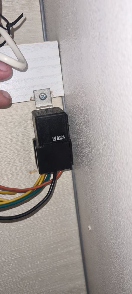

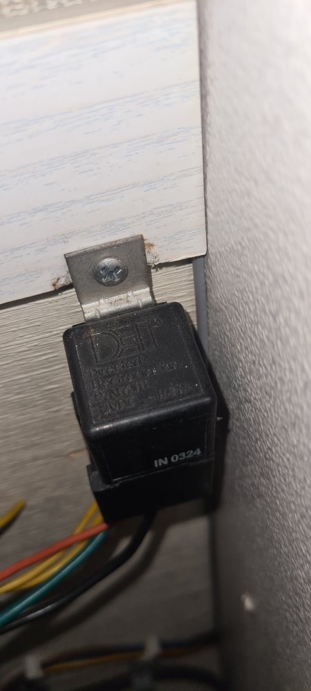

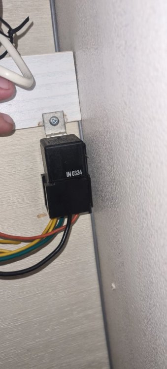

Pe scurt: sistemul cu microintrerupatoare are o singura pompa (fie submersibila, fie externa) care trimite apa la presiune mica (de regula sub 1 bar) spre cele doua baterii (iar in unele sisteme si apa pentru vasul de toaleta). Microintrerupatoarele actioneaza (de regula) un releu care la randul sau alimenteaza pompa de apa.

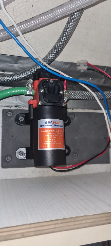

Eu folosesc sistemul cu presostat, facut in intregime de mine: schimbat conductele cu furtun obisnuit pentru uz alimentar, robinetii (la baie dedicat pentru rulote, la bucatarie de uz casnic), pompa externa, vas expansiune si rezervor de apa de 70 L - toate trei de la Fiamma. Oricand si cu minimum de unelte il pot depana de la A la Z. Nu am apa calda si nici nu am simtit nevoia (nu am iesit iarna).

- pompa de apa este Fiamma Aqua 8 (modelul cu 7 litri/min.),  iar vasul de expansiune este tot de la Fiamma, model A20  si sunt luate de pe un site din Italia (erau mai ieftine decat in tara la acel moment si coroborat cu altele luate de pe acel site, am iesit mult mai ieftin, chiar adaugand si transportul). Poze cu acestea nu sunt pentru ca nu le-am fotografiat (sunt montate in dulapul de sub zona bucatariei). Pompa de apa este actionata de un comutator de la Dedeman pe care l-am integrat in panoul cu butoane al aragazului. Nu cred ca am pus poze aici.

Presostatul este integrat in pompa, scrie la detalii pe site-ul prezentat.
