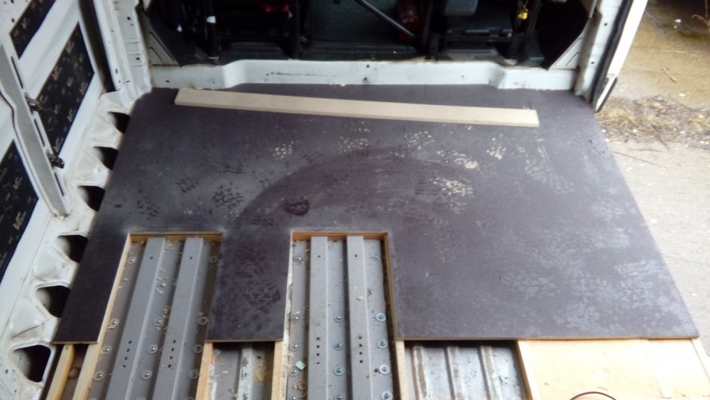

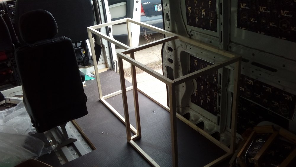

Am mai facut cate ceva in ritm de melc:
- montat la Mario scaunele

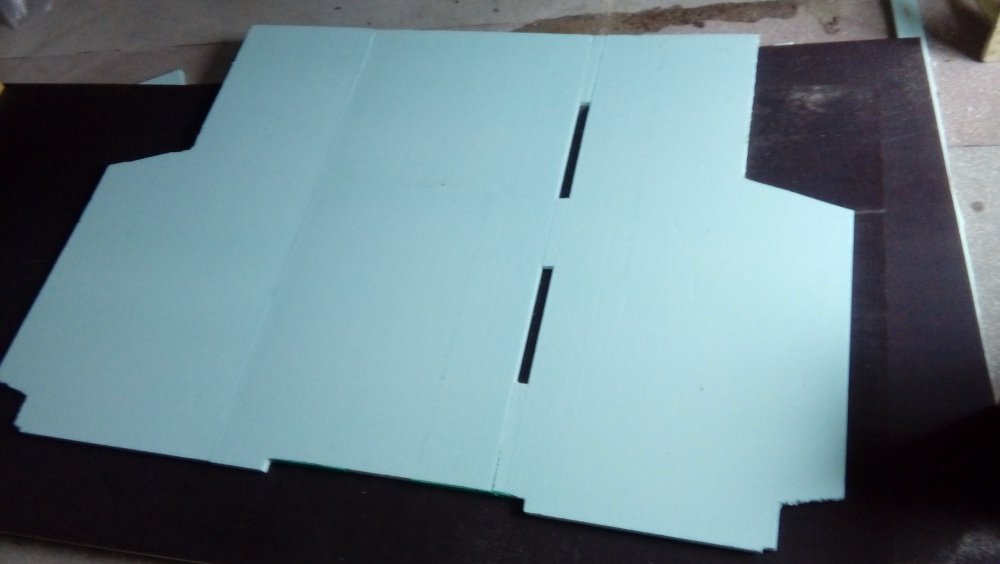

- podeaua din tego de 12 mm cu sabloane facute din polistiren

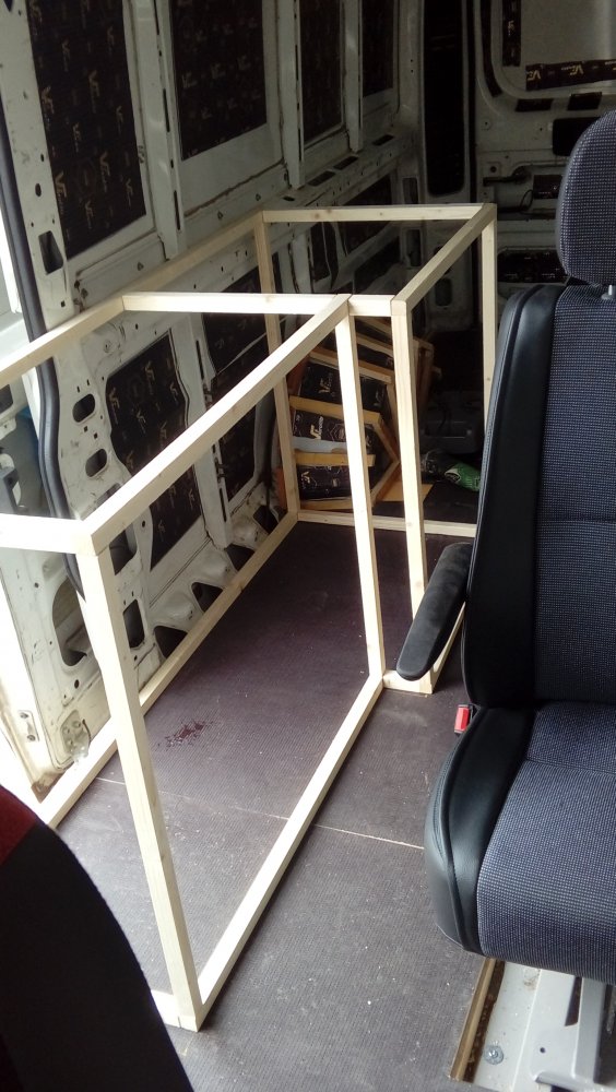

- scheletul bucatariei: blatul in zona mai ingusta e de 49 cm, loc de trecere intre scaun si blat 34 cm

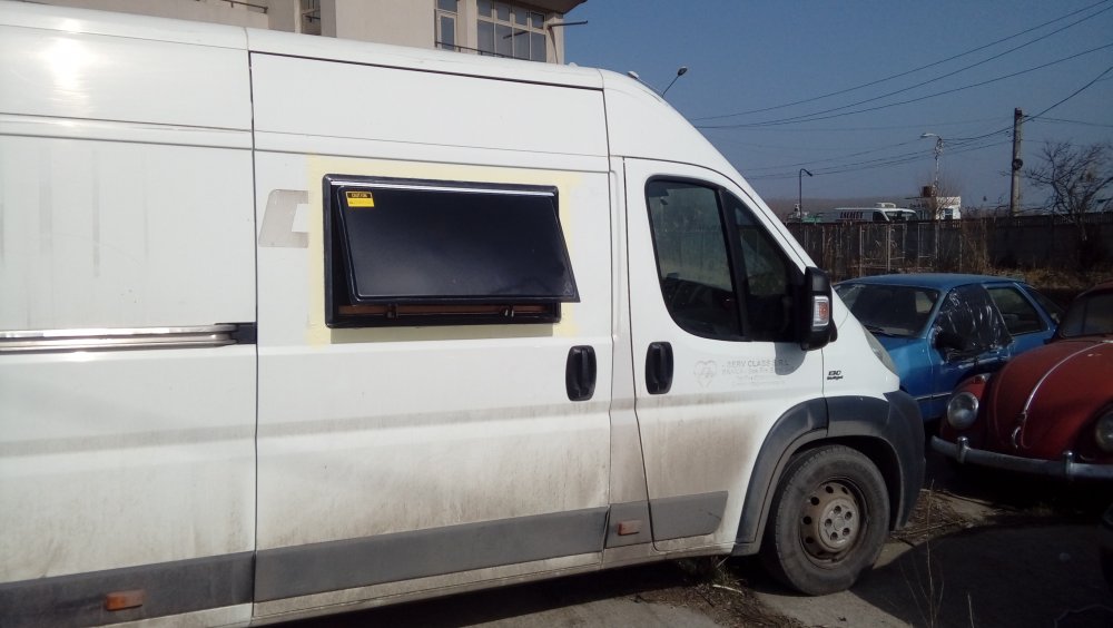

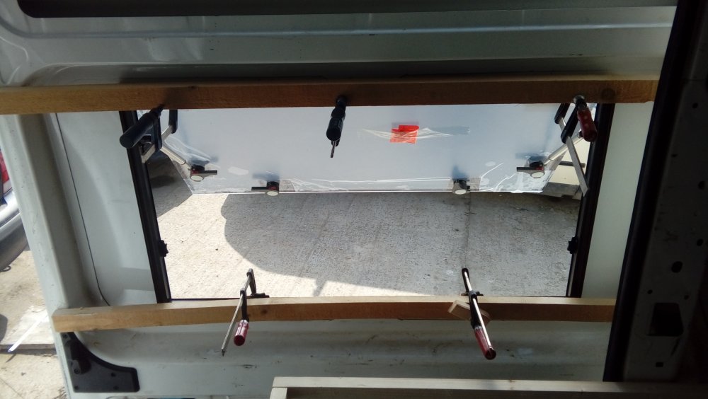

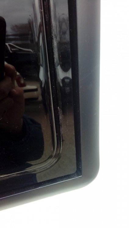

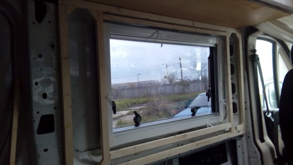

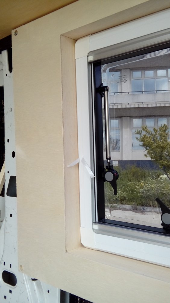

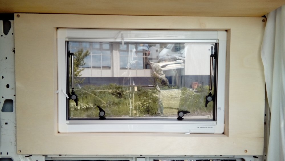

Am montat o fereastra. Am facut un sablon dintr-o bucata de pfl (din care se fac fundurile de sifoniere). Sablonul n-a iesit super exact, insa diagonalele erau egale. Am mai compensat cand am taiat cu ferastraul pendular. Am mai avut de pilit vreun milimetru pe o latura. Trebuie fortata un pic tabla pentru ca e usor curba si fereastra e plana. Am folosit un singur tub de adeziv.

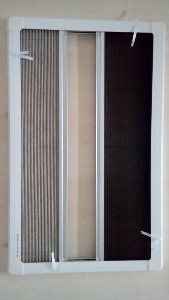

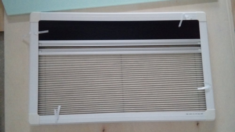

Geamul este cumparat de la belluna.eu? Ai o poza si cu partea de la interior, cea cu jaluzelele?
Catalin Ene
@Alin
Da, de la Beluna. Nu am poza. Pot luni sa fac o poza cu partea cu jaluzele.

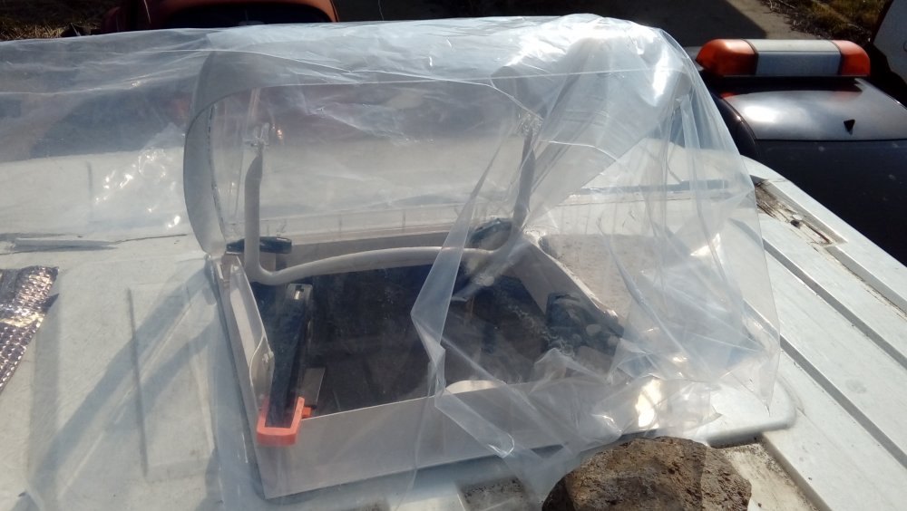

Catalin , cat a costat geamul? Ar putea fi folosit si pe post de trapa? Vreau o trapa care sa fie foarte putin ridicata deasupra plafonului.Cele care se gasesc la exis, etc. sunt foarte inalte pana 8-10 cm deasupra plafonului. Ma poate ajuta cineva cu o sugestie de achizitie? Multumesc.
P.S. Niste dimensiuni ale geamului.Multumesc.
Catalin Ene
în urmă cu 16 ore, Ilie Minea a scris:
Cred ca ar putea fi folosita fereastra si ca trapa. 50 cm × 90 cm.
Un pret?

Catalin Ene
La 26.02.2021 la 21:36, Ilie Minea a scris:
Nu stiu cat de bine se preteaza fereastra ca trapa. Exista un spatiu in care ar sta apa si garnitura nu stiu cat de bine etanseeizeaza in pozitie orizontala.

La 26.02.2021 la 16:44, Alin Opran a scris:

La 26.02.2021 la 16:13, Catalin Ene a scris:
As fi interesat cam cat se indoaie tabla ca sa etanseze pe rama geamului... doresc sa achizitionez si eu 2 buc.

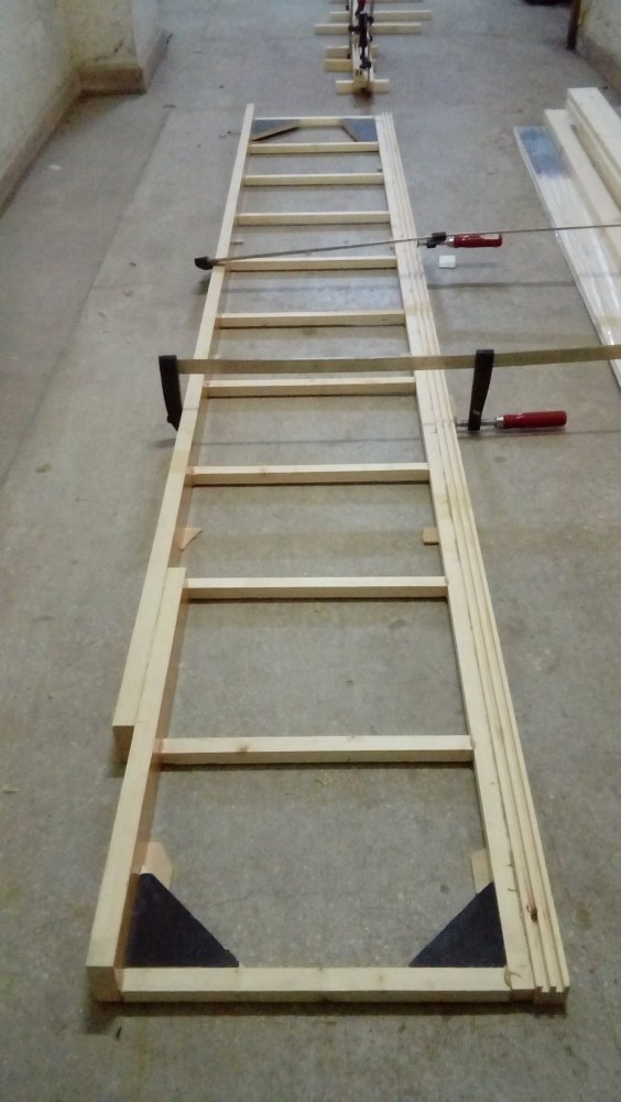

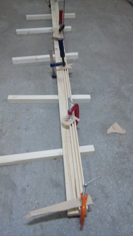

Catalin Ene

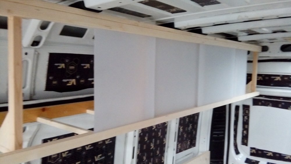

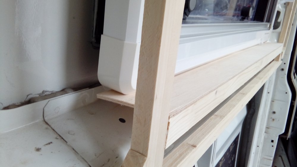

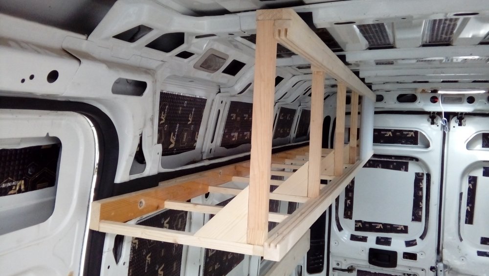

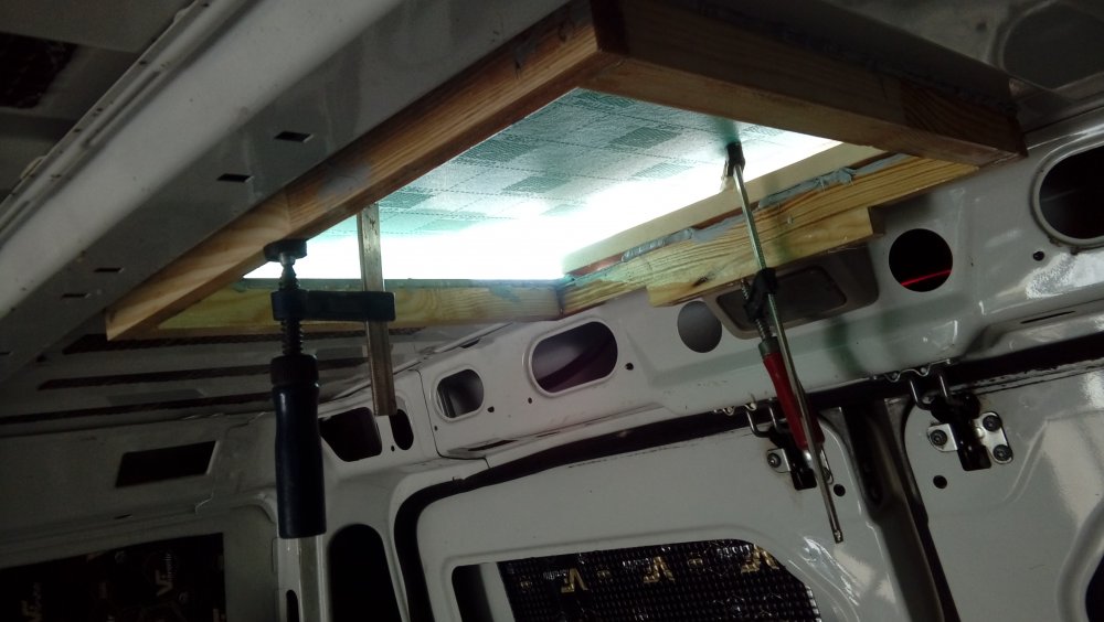

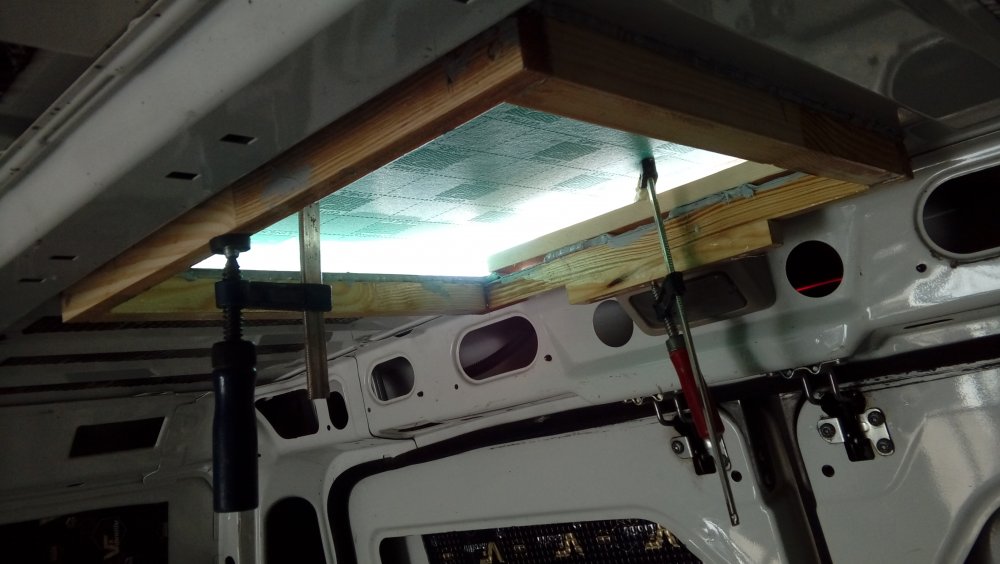

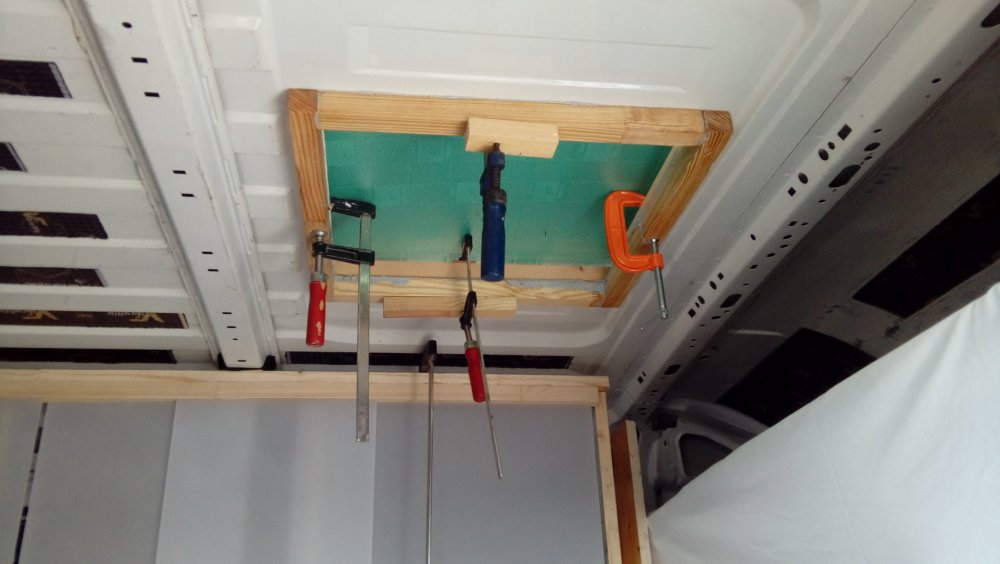

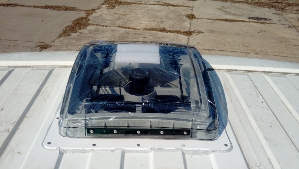

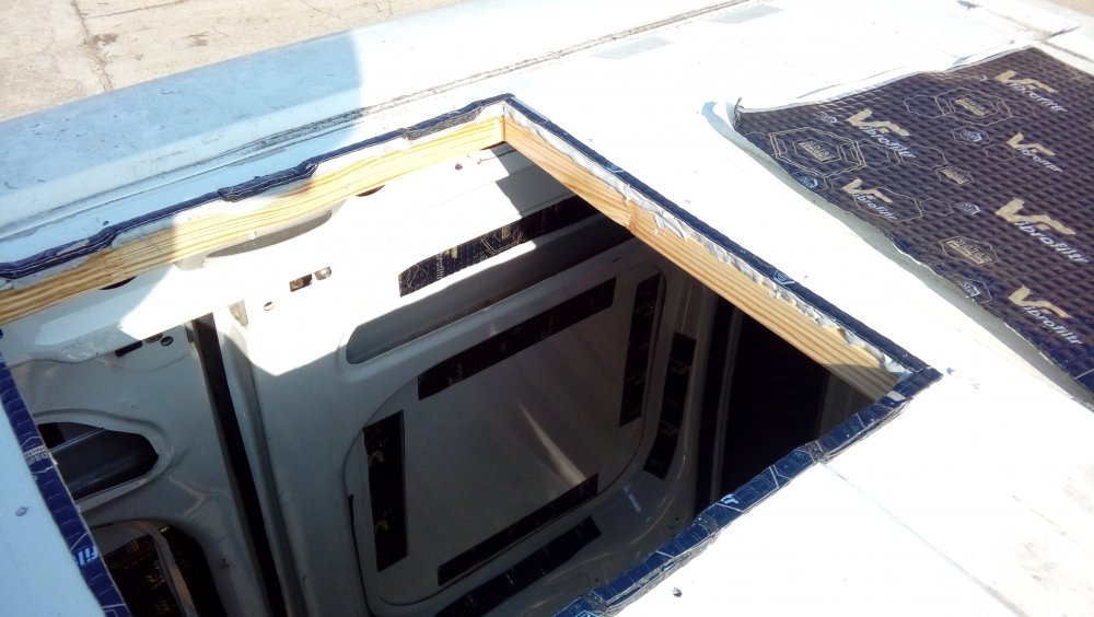

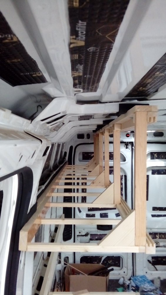

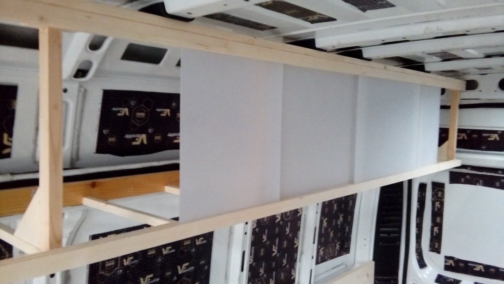

Am montat cele doua trape. Lucrez la dulapurile suspendate. Ceva poze din procesul de facere.

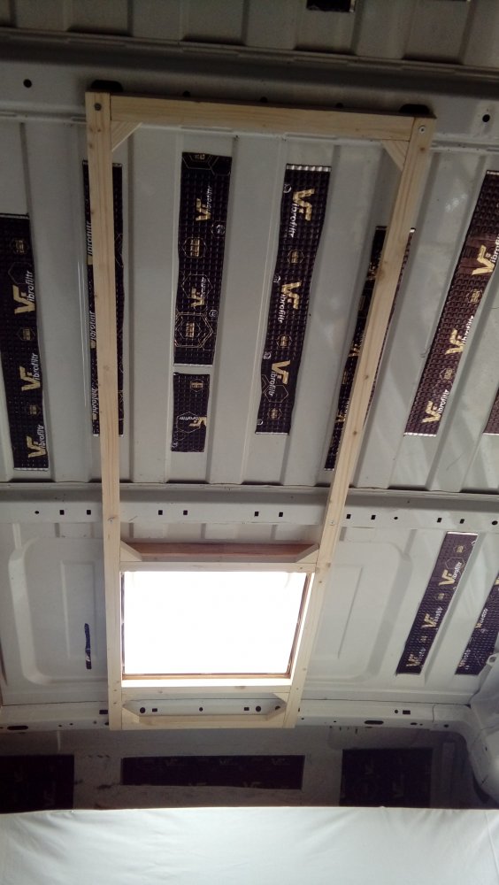

Catalin Ene

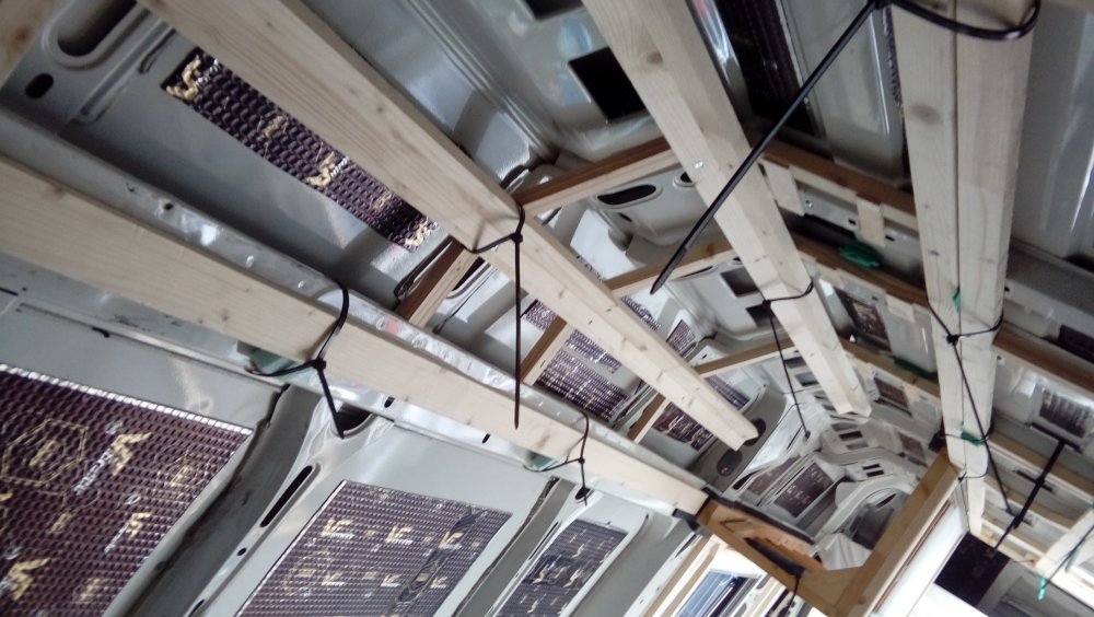

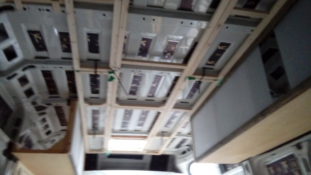

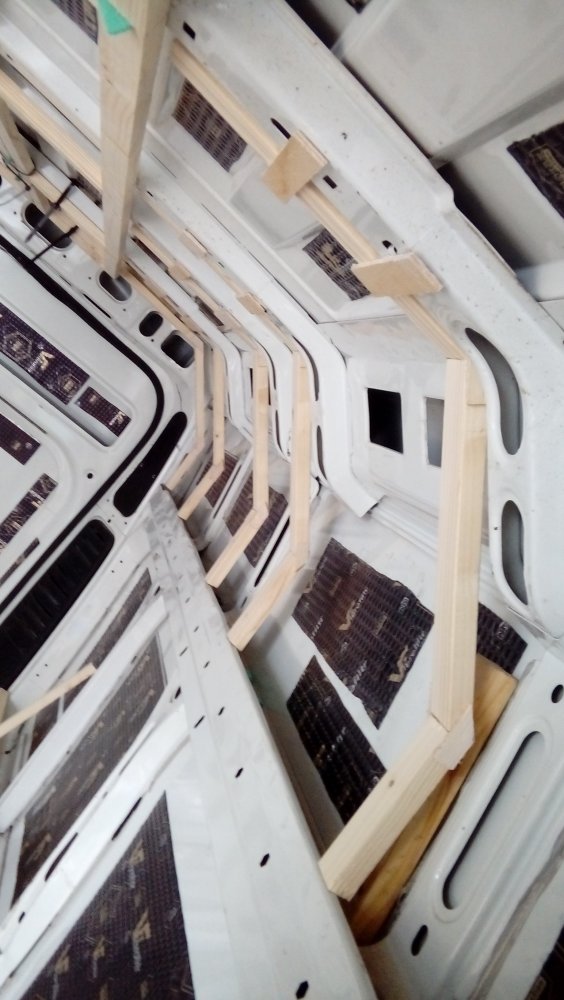

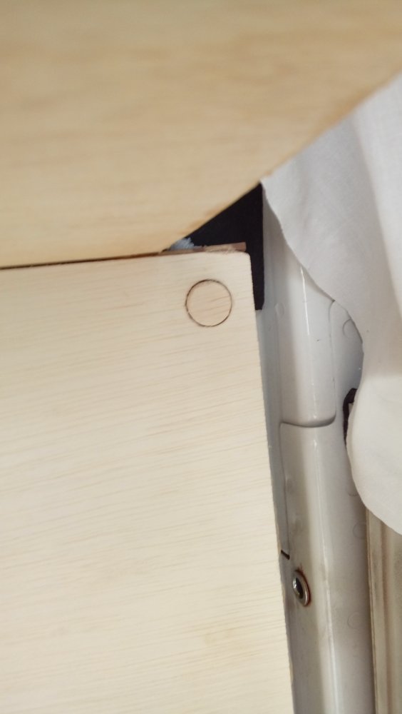

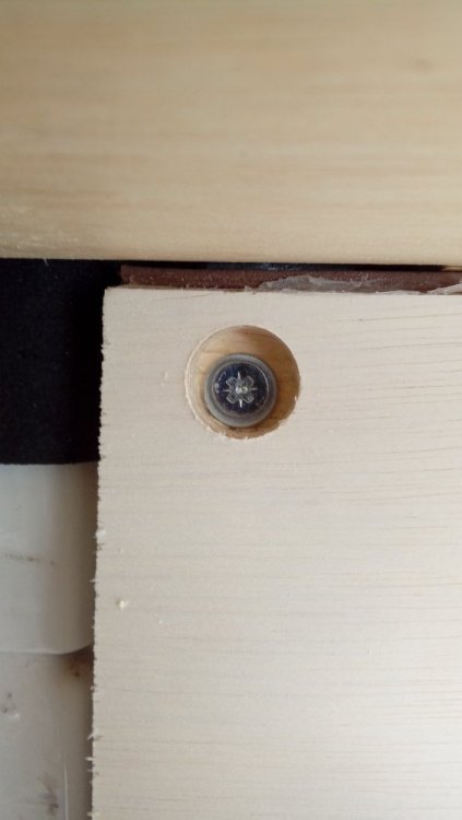

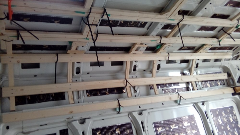

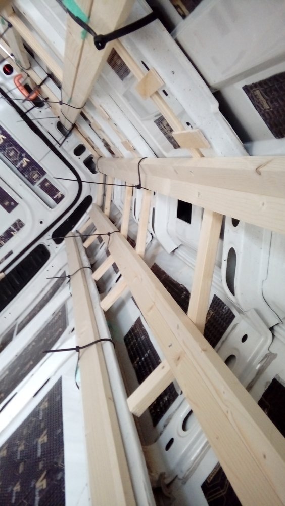

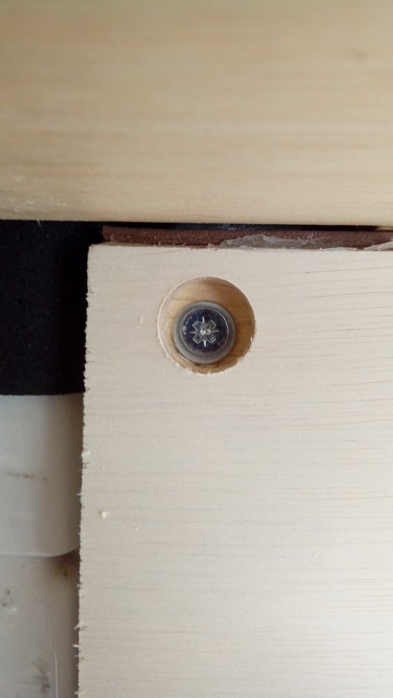

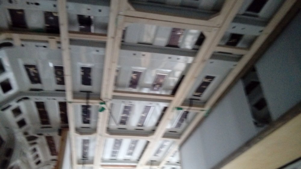

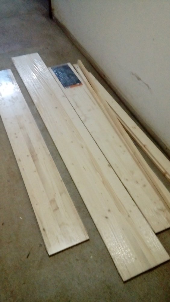

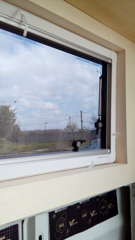

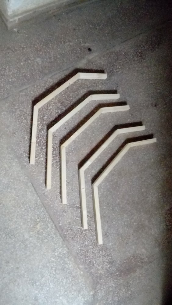

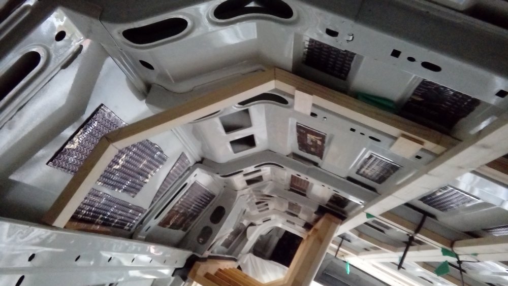

Poze cu placarea din zona unei ferestre plus tavan. Placarea va fi cu rame si placaj lipit peste. Prinderea in suruburi si piulite nituibile.
