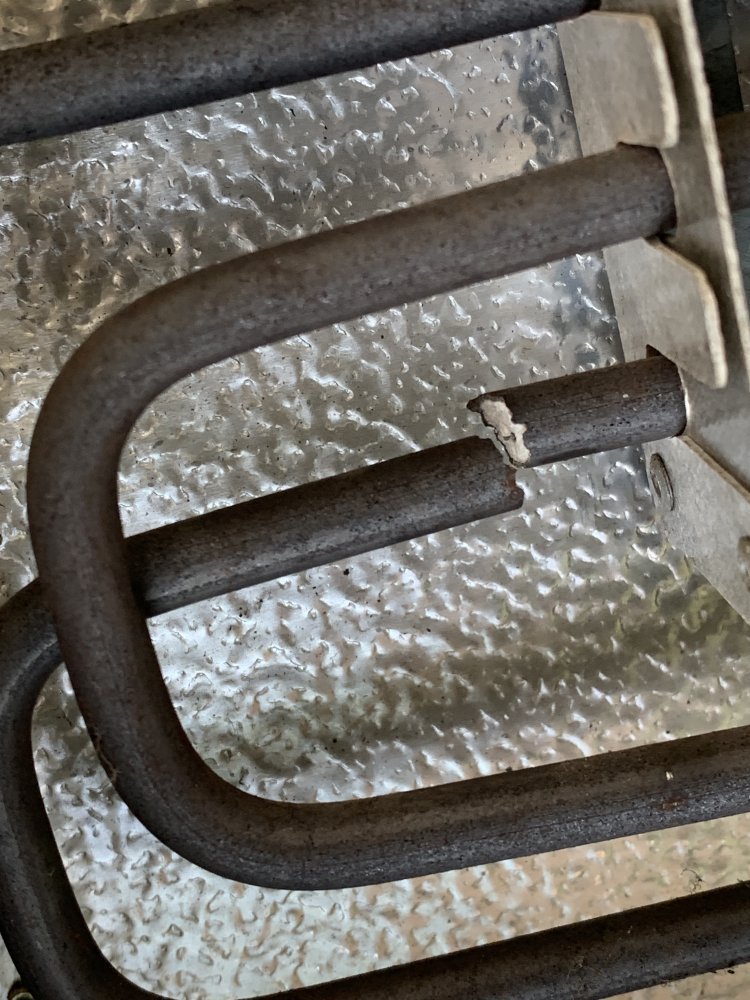

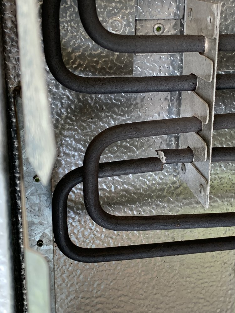

Bono 1 Semnalează Publicat 5 Iulie, 2020 Salutare, am o problema, de câteva zile nu mai merge încălzirea pe curent( doar pe gaz funcționează ) , centrala este Carver Fanmaster 4000 , am dat jos capacul și am observat ca este rupta rezistența într-un loc. Oare se mai poate repara sau trebuie alta ? Nu am găsit sa cumpăr alta rezistența nicăieri :( poate are cineva de vânzare alta , m-ar interesa. Sa o repar as putea ? atasez și poza sa vedeți despre ce e vorba Distribuie această postare Link către postare Distribuie pe alte siteuri
NRLaurentiu 2.113 Semnalează Publicat 5 Iulie, 2020 De reparat... in nici un caz nu poti. S-ar putea sa fie la fel cu cele de la Truma. Cei care au inlocuit diverse piese la Carver ar putea sa-ti spuna exact. Dar, ai putea si tu sa cauti piesa de schimb la Truma si vezi daca are aceeasi forma. Ca putere cred ca sunt de 2000 W. Iar daca forma e asemanatoare, nu cred ca e greu s-o potrivesti. Poate sa nu fie aceeasi forma, ci doar marimea perimetrala sa fie aceeasi (si cred ca e aceeasi) pentru a o putea fixa la tine. Piese pentru Carver nu se mai gasesc? 1 Distribuie această postare Link către postare Distribuie pe alte siteuri
Bono 1 Semnalează Publicat 5 Iulie, 2020 (modificat) Am găsit rezistenta pe un site dar la vreo 500 roni și mi se pare cam scump. poate are cineva de pe aici de vânzare ar fi super Modificat 5 Iulie, 2020 de Bono Distribuie această postare Link către postare Distribuie pe alte siteuri
Andrei Grigoras 120 Semnalează Publicat 5 Iulie, 2020 Cred ca o poti inlocui si cu una de cuptor electric , preferabil cea de sus , doar ca trebuie sa o adaptezi in lăcaș. Găsești la magazinele de piese de frigidere , mașini de spălat la max 200 ron.Spor si vacante frumoase !Trimis de pe al meu SM-A320FL folosind Tapatalk 1 Distribuie această postare Link către postare Distribuie pe alte siteuri
