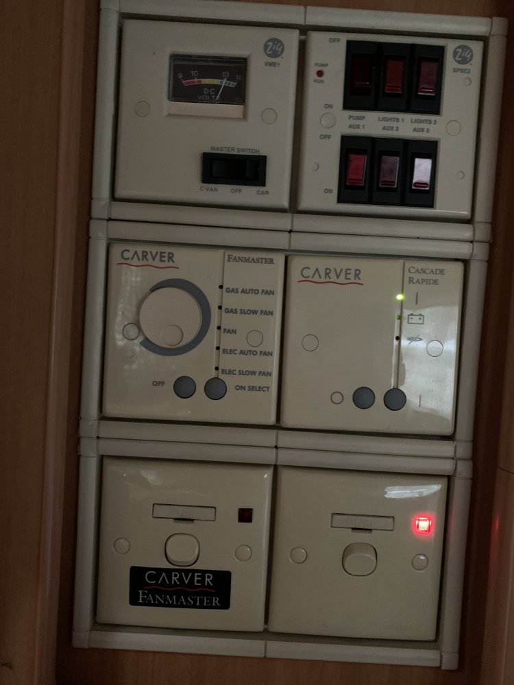

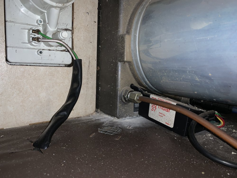

Va rog, o sugestie in ceea ce priveste apa calda! Ce teste sa ii mai fac sa vad daca merge? Deschid 220 de pe linia carver si dau pe apa calda, nu vine, vine doar rece, bateria este noua, comutatorul 12v 220v functioneaza bine, apa vine fluent fara intrerupere pe apa calda, dar e rece, am incercat si pe gaz, insa am impresia ca nu imi deschide electrovalvele din carver cascade cand comut pe apa calda, ce e de facut? Rulota este Elddis Hurricane 2XL 1998 Practic la panoul de comanda electric nu este nimic suapect, nu e nimic rosu si nici galben, e ca si cum ar merge, dar la mine nu vine. Se mai gasesc piese de carver? In cat timp ar trebui sa vina apa calda ca si timp? Ce sa mai verific? Trebuie si deschis panoul de carver unde arata si gazul cu bateria ? Sau doar 220v de pe linia Se mai deschide de undeva boilerul? In baie toate sunt pe on si comutatorul pornit. Astept un gand bun de la voi😍
Andrei Grigoras
Salut , boilerul carver e de obicei de 9 litri si durează cam 30 min pana se încălzește. Pe 220 v , daca merge , se aude un sfarait, si se vad becurile ca scad ca intensitate ( cele pe 220 de la abajururi )
Pe gaz se aude cand da scânteie de câteva ori pana se aprinde flacăra ( dacă merge , altfel se aprinde becul de avarie ) si se simte cald pe exteriorul rulotei unde evacueaza gazele arse de la boiler .Spor !

Tind sa cred ca totusi este plin boilerul avand in vedere ca sunt campat de ieri si de ieri tot incerc, adica mereu cand deschid apa, doar pe calda deschid, mai ales ca am specifificat ca vine fluent apa, deci nu cu intrerupere, asta ar insemna ca are apa boilerul in el. In poza trimisa asa sta, deschid separat sau ambele odata nu da nici un semn nici un sunet boilerul! Cred ca totusi este de un specialist, nu?

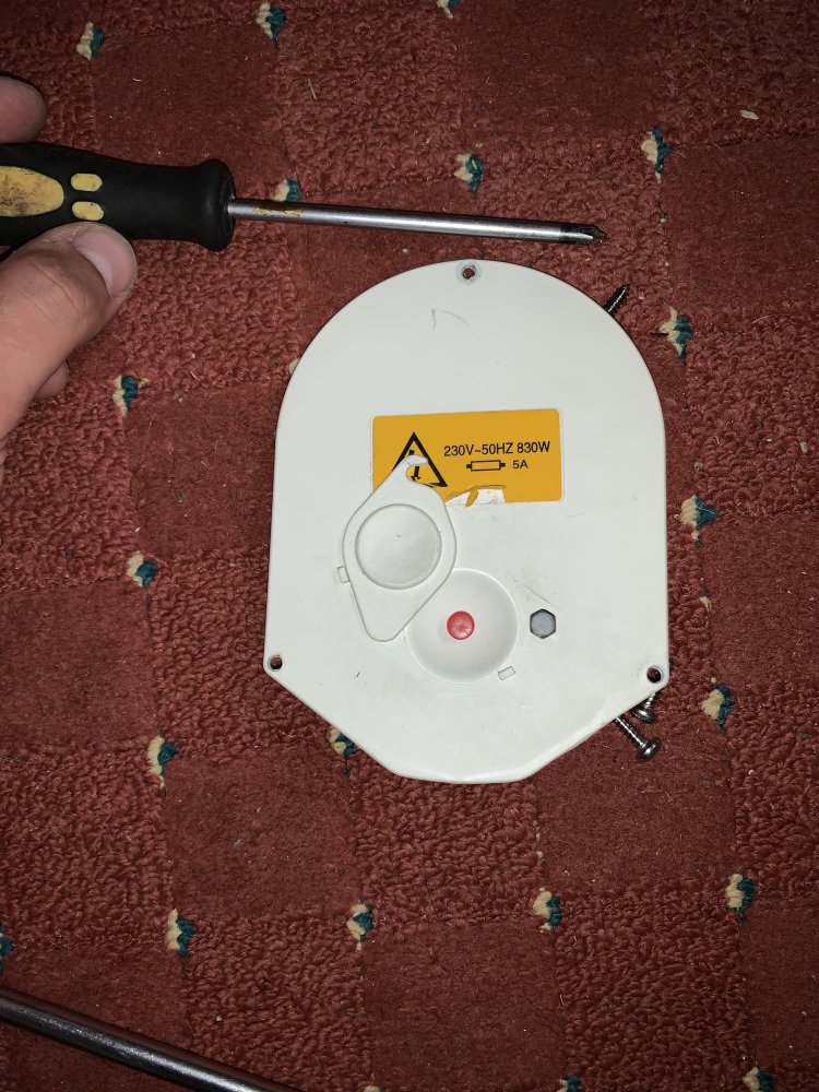

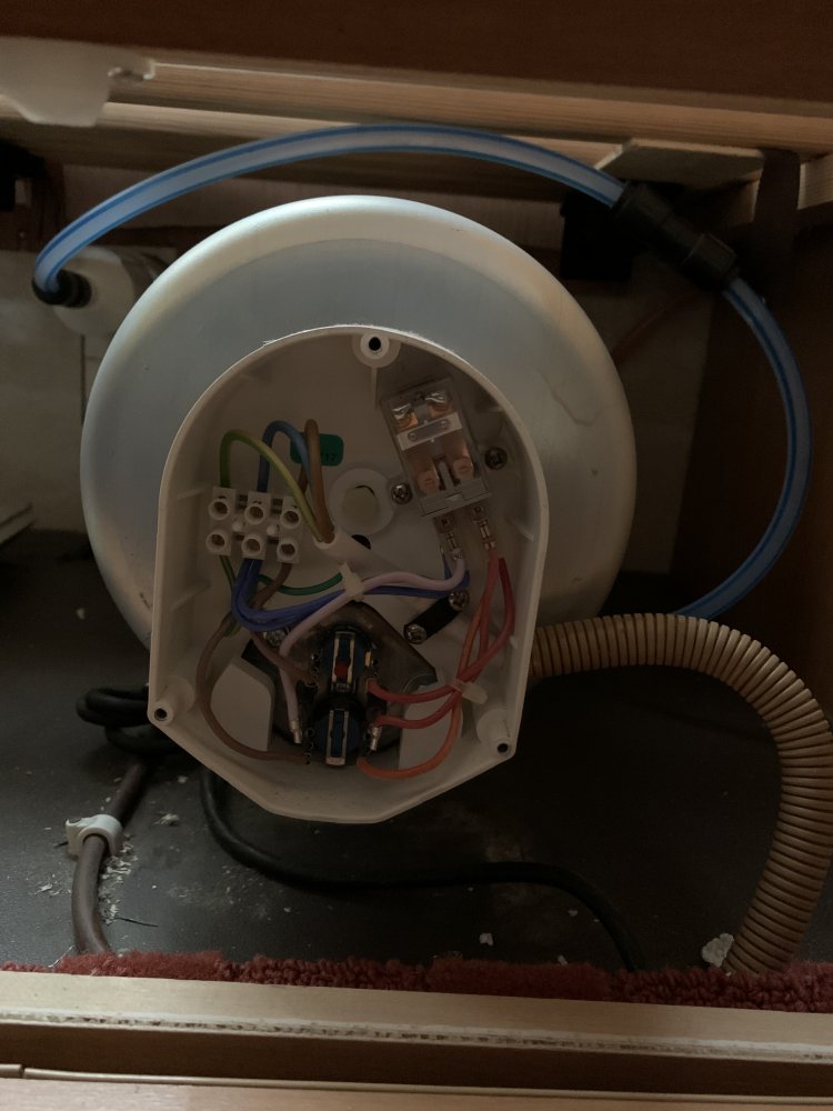

A. Daniel
Toate boilerele au o protectie, un mic butonas care "sare" cand rezistenta merge fara apa si temperatura ajunge pe la 90 grade. Daca ai cumva manualul se explica acolo. Opreste alimentarea cu tensiune, scoate capacul de la legaturile electrice si cauta un buton mic si rosu ca un cap de chibrit. Apasa usor si daca auzi/simti un click slab probabil ca ai rezolvat problema. Daca nu, incearca sa gasesti un aparat de masura si verifici rezistenta. Te indrumam noi cum.

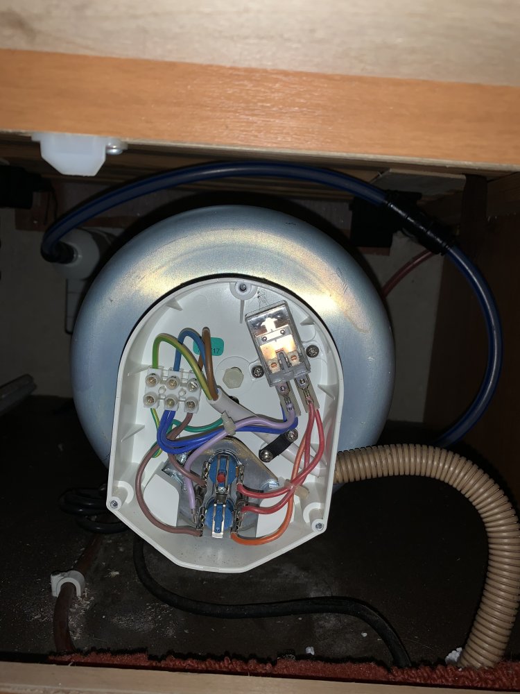

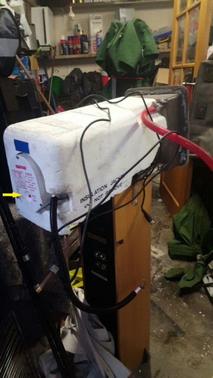

A. Daniel
@Crefeleanu Stefan indrumari ai chiar in postul meu anterior. Ma refeream la boiler, asadar cauta-l si urmeaza pasii de mai sus. Din pozele tale vad ca ai boilerul in dreapta pe la mijlocul rulotei deci ridica bancheta si banuiesc ca ai ceva asemanator cu asta: 1.thumb.jpg.adeb40354044274d338581530c2c8ce0.jpg
poza asta e gasita pe net si nu e obligatoriu ca boilerul sa fie identic cu al tau. Sageata galbena indica butonul de reset de care iti spuneam mai sus dar e posibil sa trebuiasca sa scoti capacul ca sa-l vezi. Nu uita sa decuplezi tensiunea de alimentare a boilerului de la acel intrerupator din dreapta jos care e iluminat in poza de la inceputul topicului. Si daca tot esti la malul marii nu e nevoie sa fie cineva neaparat din Bucuresti care sa te ajute, cred ca persoana care stie si e cea mai apropiata de tine e cel mai bun ajutor. Dupa ce termini vedem ce rezultat ai obtinut si ce-i de facut mai departe. Bafta.

Cand revin la rulota mai tarziu voi cauta acel butonel, dar din cate am vazut nu am nimic exterior, revin cu poza, da, este aproximativ la fel. Revin. Thx

A. Daniel
@Razvan Iulian acel butonas are legatura doar cu functionarea rezistentei electrice.

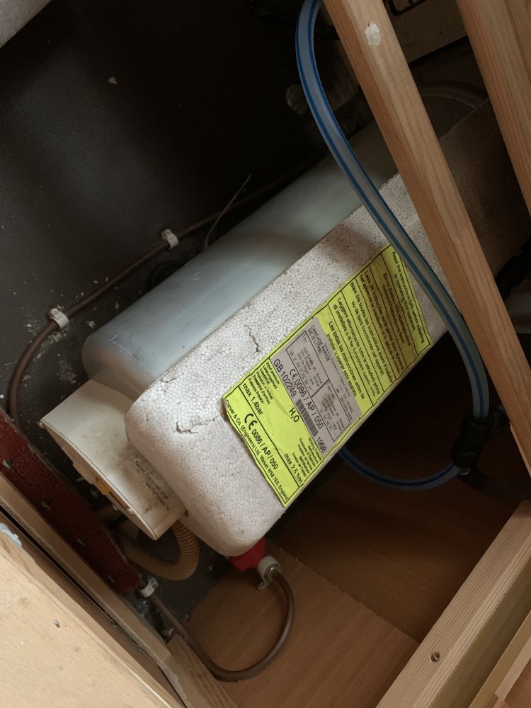

A. Daniel
@Crefeleanu Stefan Bine ca ai rezolvat. Functionarea pe gaz n-are treaba cu butonelul rosu. Eu nu m-am invrednicit pana acum sa verific daca si cum merge boilerul meu pe gaz asa ca nu pot sa-ti raspund la intrebare. Daca, asa cum vad din poze, iti lipseste jumatate din izolatia termica a boilerului incearca sa rezolvi si asta.

Crefeleanu Stefan
în urmă cu 2 ore, A. Daniel a scris:
Poza a fost facuta in graba cand eram pregatit sa demontez”, devastez” tot :)) deci am izolatia in regula. Rog pe cineva sa ma informeze principiul de functionare si pe gaz, dau drumul de la panou unde imi arata gazul, si teoretic ar trebui sa se incazeasca boilerul la fel ca pe 220v , nu? Mai trebuie sa fac ceva? Ms mult dragi rulotisti. @Razvan Iulian daca nu reusesc cand mai merg pe la rulota sau mai ies cu ea, ma poti ajuta indruma cu sfaturi? Thx mult
