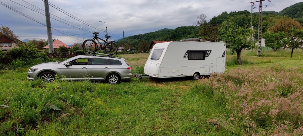

Dani M 134 Semnalează Publicat 9 Iunie, 2020 Salut. Am un VW Passat 2.0 diesel de 2l cu 150 cp cu care trag o rula cu MMA 1200. Pe asfalt/autostrada merge perfect dar in ultimele 2 weekend-uri am avut nevoie sa fiu tractat in 2 situatii distincte: 1. Urcare pe drum de macadam, uscat 2. Pe iarba cu o urcare mai lina (uda) - poza de mai jos Ma gandesc ca e din faptul ca tractiunea e pe fata si greutatea rulotei pe spate Intrebarea mea pentru voi e care credeti ca e solutia? 1. Cauciucurile (desi sunt doar de 1 an sunt de vara), lanturi 2. Masina 4x4 - de genul Audi allroad 3. Suv 4x4 - de genul Touareg Multumesc Distribuie această postare Link către postare Distribuie pe alte siteuri

NRLaurentiu 2.088 Semnalează Publicat 10 Iunie, 2020 Salut, @Dani M! Din fotografie se vede clar ca masina este supraincarcata pe partea din spate, daca nu chiar aproape de limita (cand cursa amortizorului e foarte mica). Ai incarcat foarte mult cu bagaje grele masina (tine cont ca din greutatea maxima admisa a masinii, trebuie sa scazi greutatea data de protapul rulotei (fie 50 Kg, fie 85 Kg, fie 100 Kg, dupa caz si bineinteles dupa cum s-a mai zis mai sus sa nu depaseasca greutatea maxima a apasarii pe carlig data de constructorul auto - nu de fabricantul carligului - acesta din urma promite de regula valori mai mari cu circa 25 Kg). De asemenea, ai incarcat si partea din fata a rulotei (fie in portbagaj, fie in interior - partea din fata) cu acareturi grele. Tot din fotografie presupun ca ati fost doua persoane in voiaj (presupun, caci nu am gasit prezentarea ta - regulamentul forumului l-ai citit?), ti-as recomanda ca ceea ce este cel mai greu sa pui in spatele scaunelor fata si pe bancheta din spate, apoi pe rand, in functie de greutate si necesitate sa pui si in portbagajul masinii. In portbagajul rulotei lasa doar roata de rezerva, coarba, butelia/buteliile si chestii foarte usoare - nivelatoare, blocatoare roti (pene din plastic) etc. Apoi, fix pe centrul rulotei, deasupra axei pui cortul, betele si ce mai ai greu. Indicat e sa le si ancorezi sa nu se plimbe prin rulota la franare. Daca ai spatiu de trecere in rulota in partea din fata, pune masa pliata jos. Peste ea poti pune lucruri usoare gen bidoane de apa goale etc. Tot undeva pe podea, cat mai aproape de centru pui tot ce tine de bucatarie daca sunt ceramice/grele. Daca sunt din plastic, le poti pune tot in fata, peste masa. Nu transporta nimic in duplapurile de sus! Dulapul cu haine e indicat sa fie si el gol-golut. Hainele pot sta in bagajele masinii. Paturile si lenjeria le poti pune in pungi pe jos in rulota, deasupra celor mentionate mai devreme. Pe cat posibil, in partea din spate a rulotei nu pune nimic in plus fata de ceea ce are rulota in dotare, nici macar pe culoar (daca exista). Daca baia e in spatele rulotei, pune foarte putina apa (3-4 litri) in rezervor. Eu am pus plin si a curs... Drumuri bune! 5 Distribuie această postare Link către postare Distribuie pe alte siteuri

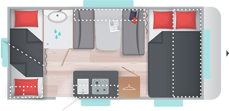

Dani M 134 Semnalează Publicat 10 Iunie, 2020 Multumesc pentru lamuriri si sfaturi @NRLaurentiu. Masina este varianta sport si e un pic mai joasa dar e adevarat ca aveam bagaje in portbagaj. Rulota are layout-ul din poza de mai jos, este Sterckenam Starlett 470 PE, sunetm 2 adulti si 2 copii. Cortul este sub patul copiilor, in spate si rezervorul de apa impreuna cu masa si scaunele de camping sunt sub patul matrimonial, in fata. Distribuie această postare Link către postare Distribuie pe alte siteuri
NRLaurentiu 2.088 Semnalează Publicat 10 Iunie, 2020 @Dani M, In acest caz, pune bagaje grele sub dineta si pe culoarul central dintre aceasta si bucatarie. Pe cat posibil, pune si mesele si scaunele tot in aceasta zona. In rezervorul de apa principal pui maxim 10 litri de apa, nu mai mult. Daca stii ca nu faceti opriri pe traseu, lasa-l gol. Sub patul matrimonial, lasa liber, nu pune nimic. Pic cu pic, se aduna si strica fengsuiul! In portbagajul din fata pune doar ce am mentionat mai devreme. In spate nu pune nimic, chiar daca ai usa de acces exterioara pentru bagaje voluminoase! Urmand cele de mai sus, rulota va fi mult mai stabila. Pe cat posibil, cantareste la protap sa nu ai mai mult de 60-65 kg. Dar nici mai putin! Conteaza! ---------------- In masina... nu prea ai cum sa mai distribui greutati daca sunt 4 persoane, asa ca tine cont ca greutatea pasagerilor si bagajelor sa nu depaseasca masa maxima admisa a masinii, minus cele 60-65 Kg ale protapului. La pante pe iarba/asfalt ud, ia viteza (doar daca nu sunt hopuri altfel lovesti masina/rulota la balansul longitudinal). Daca nu reusesti, debarca pasagerii si incearca din nou. Sunt sigur ca va fi mai lesne decat pana acum. Daca aplici cele de mai sus, la plecare, cu familia in masina, da-te jos si vezi sa nu arate masina ca in poza pusa de tine. De asemenea, daca simti balans longitudinal, nu strica sa faci si o diagnosticare a amortizoarelor de pe spate. Vacante placute! 2 Distribuie această postare Link către postare Distribuie pe alte siteuri
