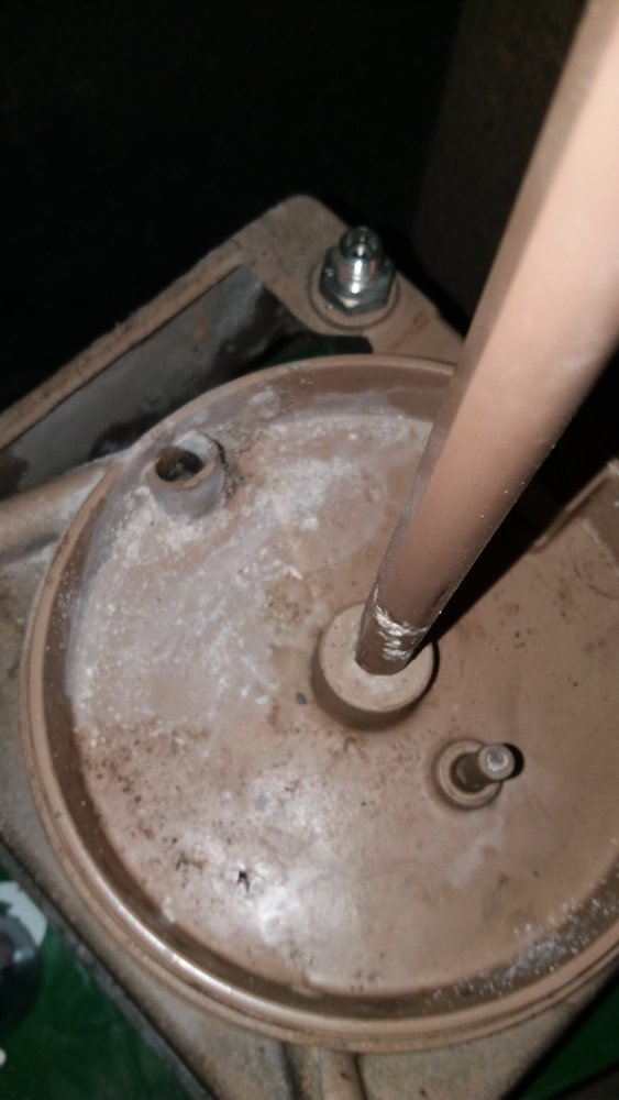

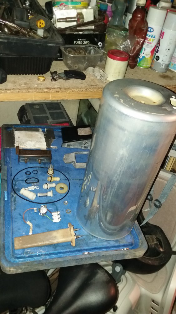

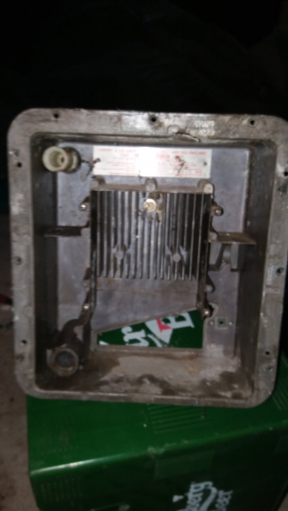

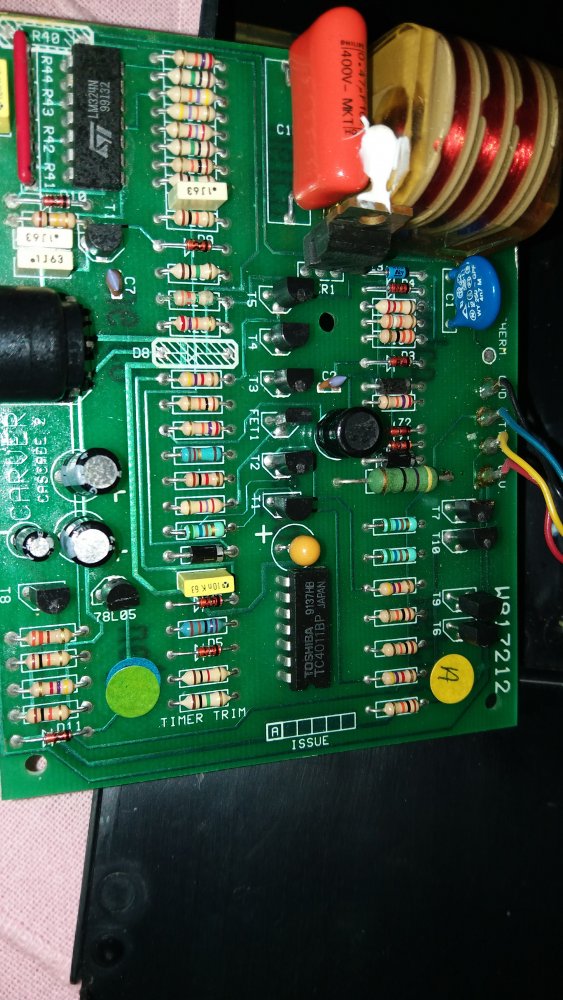

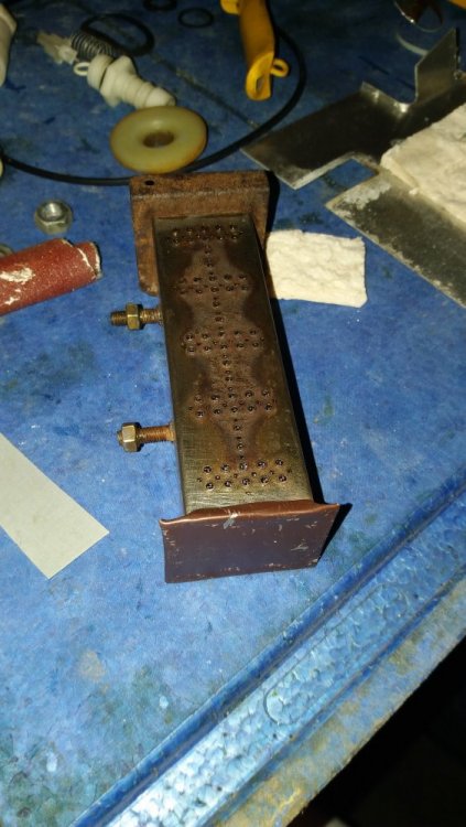

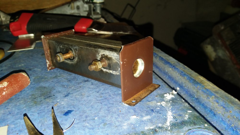

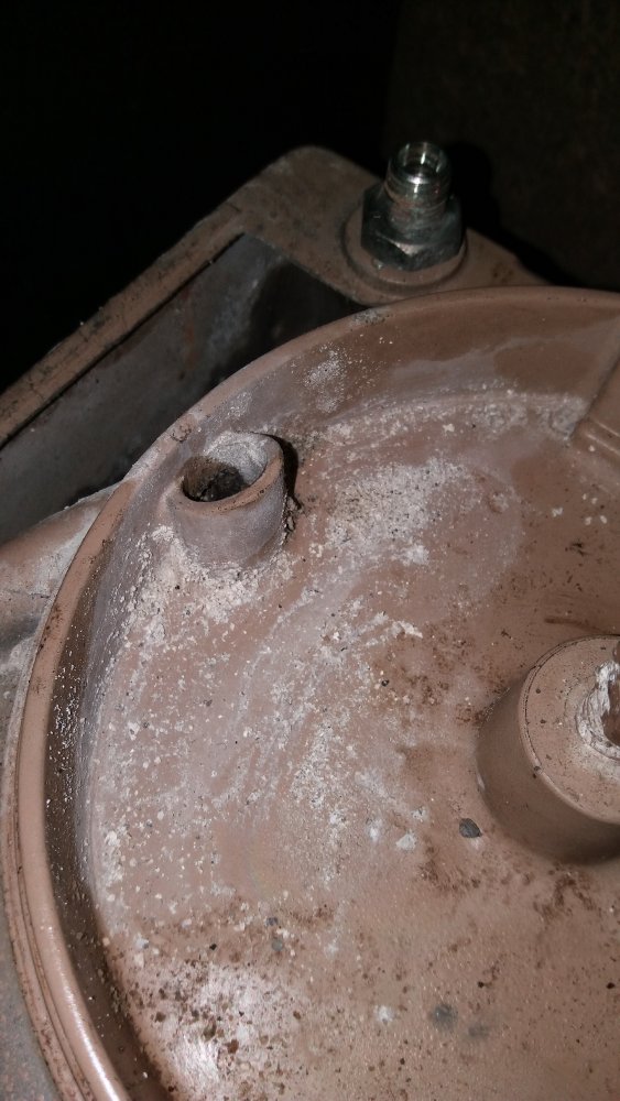

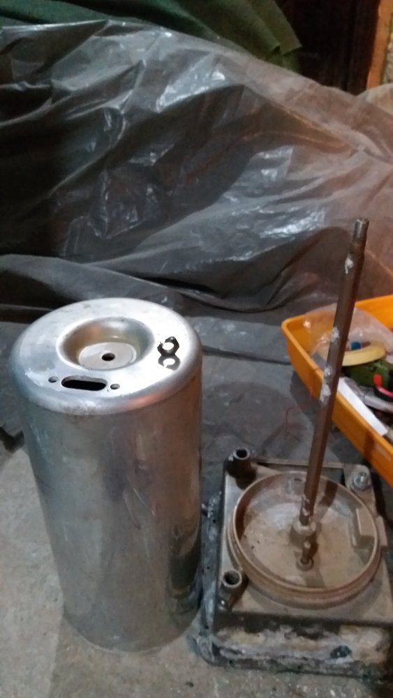

Eldis am cumparat.si eu, avea carver cascade2, a fost praf facut, am bagat apa in instalatie si curgea din el peste tot. Motiv de cercetat, desfacut si verificat cel mai mic surubel. are un traseu in carcasa de aluminiu a corpului cu fante radiante ce ajuta la incalzire. Acest traseu se face cat ata de dinti din cauza depuneri de piatra pe aluminiu. E de desfacut complet si sa nu te sperii de reactie dar trebe sa torni din interiorul bazinului (gasesti tu gauricea) solutie de curatat centrala termica, este magica, face bec tot, altfel in functie de gravitate pot fi sanse chiar mici la jucatul cu o sarmulita si aceea dintr-un arc putin botita la un cap sa treaca de coturi.vezi in poze ce te asteapta chiar si cu reconditionarea facuta arzatorului. Pacat ca pe placuta condensatori nu au viata lunga si a crapat dupa 3 luni mahice de utilizare ca pentru 3 printese si un boier.
A, maai era sa uit, atentie la:garnitura bazunului, mare si subtire, sa o bagi cu bazinul uns cu ceva, piulita tijei din capatul bazinului sa nu fortezi la deschidere, mai bine o tai, risti sa rupi tija in corpul cu pricina (cu canalu infundat), atentie la stuturile de plastic sunt coxate in depunere de piatra+efect casant de plastic copt/imbatranit, dai cu w40, merge brici, atentie la garniturile supapei de sens si de purjare la presiune, sa nu te manance undeva sa le freci in mana, daca poti, fa upgrade la ele cu ce gasesti la bricolaj tejgheaua garnituri si robineti si cel mai imp, cand dai jos arzatorul sa separi de conducta de gaz ai intre elemente un inel de cauciuc ca de pix, finut ca naiba, sa nu scape ca o sa plangi. Succes. 😆🤗

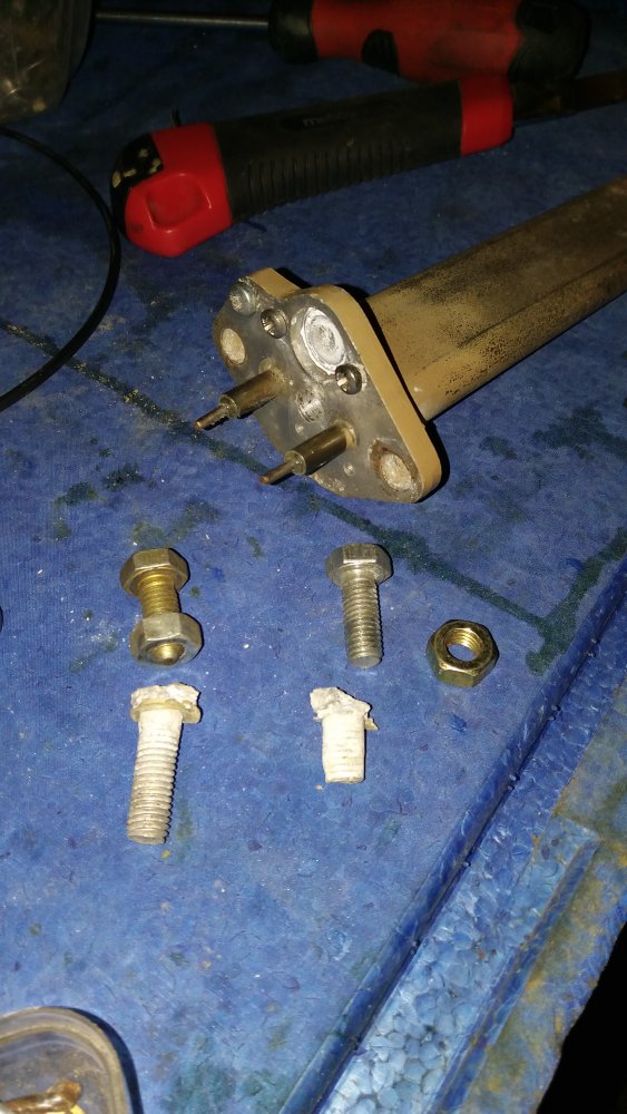

3.ai bagat curent in boiler(evential cu lampa de control la intrarea in boiler ai 3 fire, unu cu verde/galben e impamantare - nu ai treaba.cu el, doar sa.nu fie dedprins de la borna.de pe carcasa, unu verde sau albastru si inca unu maro sau negru intre care trebuie sa se aprinda lampa) daca dupa.5 minute nu se incalzeste in jurul rezistentei acolo in curul boiletului ai 2 variante:
     a. verifici acea pastila alba lucioasa, care este inseriata cu rezistenta, este termostatul, poate este oxidat, blocat pe deschis, el trebuie sa fie onchis, sa treaca curentul prin el. este universal gasesti peste tot.
     b. rezistenta, sa fie buna, sa nu fie intrerupta, la.fel trebuie sa treaca curentul ptin ea, nus unde se pot gasi, nu o scoate ca se pune greu la loc si nu stiu daca reusesti fara sa demontezi complet boilerul. o masori acolo, o ladi acolo si poate merge pe gaz. nu oncurca daca este arsa, pana faci rost de alta.

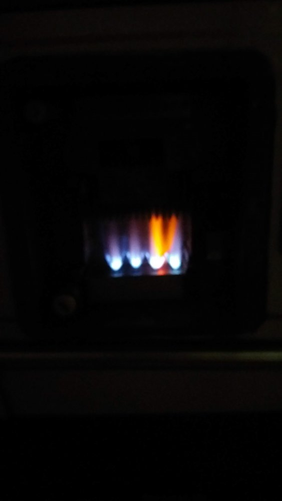

Buna ziua din nou dragilor, in primul rand tin sa va multumesc din tot sufletul meu pentru ajutorul oferit. Cum am zis si in postul anterior pe 220V imi incazeste apa, si a ramas ca revin dupa ce verific si pe gaz, in weekendul ce a trecut am facut o plimbare de weekend (1 noapte) in camping Zavoi, Curtea de Arges, frumos si destul de ingrijit, recomand. Am reusit sa verific si pe gaz incalzirea apei si se pare ca merge am facut dus si cu incalzirea pe gaz, deci boilerul functioneaza pe ambele si gaz si 220V. Va multumesc inca o data pentru tot. Voi reveni si cu alte situatii, nu scapati de mine.
