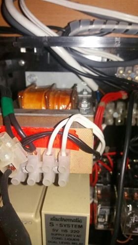

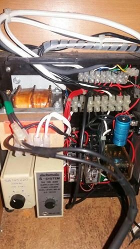

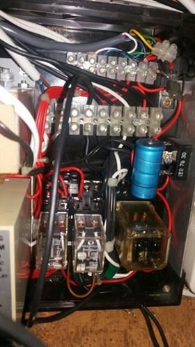

Buna ziua, am identificat instalatia electrica a rulotei si am ajuns la plecarea de la 220 V. Ca si instalatie ce a ramas ..pe 220V sunt 3 becuri si frigiderul iar pe 12V iluminat pe led, pompa de apa si ventilatoare suplimentare frigider. Partea de alimentare, transformare initiala arata ca in poze . Totul trace printr.un tablou cu sigurante. Va rog, daca puteti sa ma ajutati cu un sfat. Pastrez acest transformator si redresarea sau inlocuiesc cu unul de la LIDL. Mentionez ca o parte din ce a avut olandezul la instalatia electrica a disparut (alimentare mover, alimentare frigider de la auto, alimentare /incarcare baterie de la auto ) . Intentionez sa montez si un panou solar cu baterie AGM. Multumesc.

...părerea mea e s-o lași asa deocamdată. După ce montezi PV-ul, în funcție de ce controller ai, încearcă și scoate schema instalației pe hârtie, în asa fel încât s-o înțelegi bine și în funcție de ce vrei sa pui sau sa scoți, procedezi ca atare.
Marfa de la LIDL trebuie lăsată acolo, pe raft! :default_109:

Intrebam daca acest ansamblu care il am nu e depasit ca perioada de viata si ca modernizare. Nu am bateria luata si nu stiu daca pot incarca un AGM cu el. Si nici nu vreau sa iau foc.

Eu unul am separat circuitele. Acel transformator de 220V la 12 v este pt alimentare consumatorii de 12v pe timpul conectarii la o sursa de 220v.
Daca doresti sa montezi o baterie de 12v pe acelasi circuit probabil ca va trebuii sa apelezi la pompieri. In momentul in care vei conecta bateria posibil sa supraincalzesti transformatorul si ca urmare va lua foc.
Eu am pus toti consumatorii pe 12v alimentati de la o baterie...poti pune cate doresti si de ce putere doresti dar pe circuit separat.
Pt. incarcarea baterie atunci cand panourile nu fac fata conectez un redresor la instalatie de 220v pe timpul folosirii generatorului sau a unei sursa de 220v.
Radu R.
posibil sa ai si  protectie pe timpul alimentarii cu 12v pt a nu circula curentul si in sens invers, nu cunosc configuratia instalatiei pe care o ai
