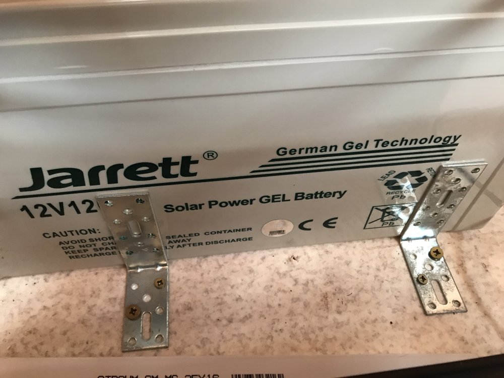

Salutare tuturor, am urmatoarea problema.
Am un panou de 160W , baterie de 120ah si un invertor sinus pur de 2500w.

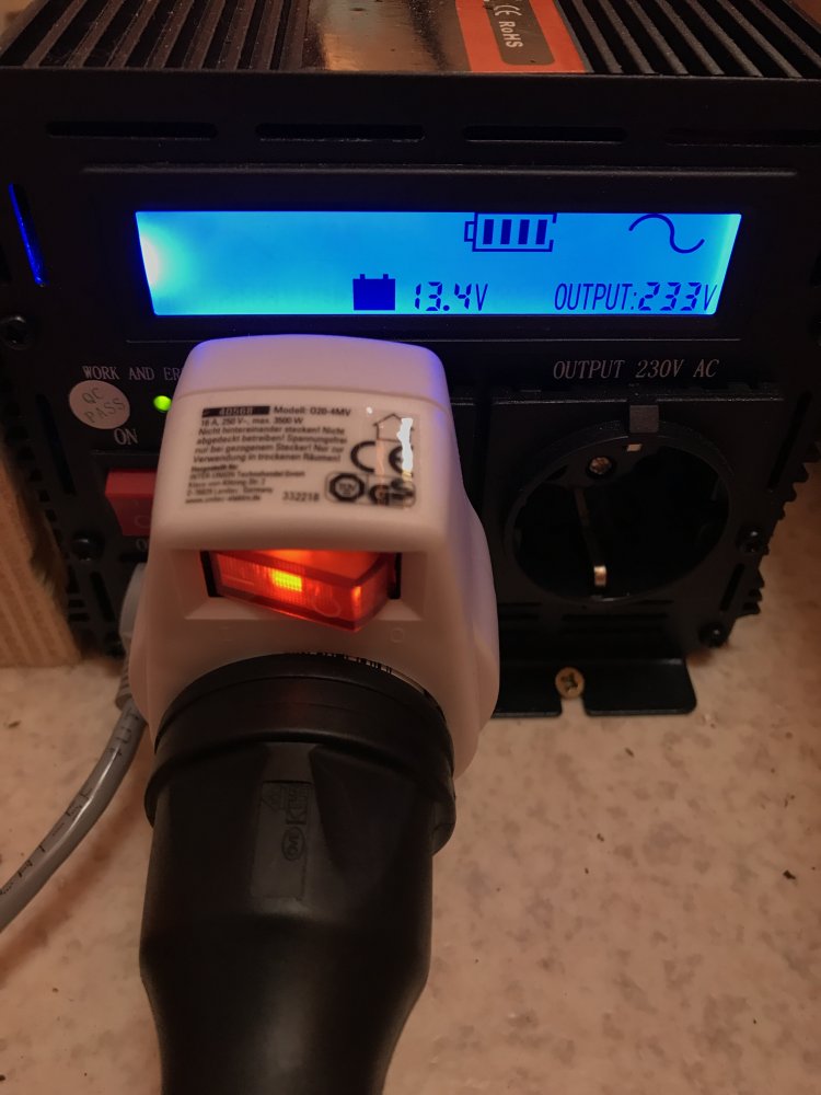

In plina zi, cand bateria e full, arata 13, 8 , panoul incarca etc am incercat sa fac o cafea...un expresor Dolce Gusto Mini Me (Krups) are 1500w.
Pus in priza, bagat apa si capsula, in momentul cand apas pe butonul de pornire on/off al expresorului, bateria scade brusc in 10, 8..11V, imi indica si pe invertor si pe controller-ul de la panou , invertorul bipaie sa ma avertizeze ca bateria e descarcata si apoi la cateva secunde (10-15 sec) bateria isi revine 12, 7....13.v etc) adica imediat ce apa s-a incalzit probabil si aparatul a intrat in stand-by..
acum apa e calda...apas butonul sa fac cafea...porneste pompa si incepe sa curga cafeaua, insa bateria face aceeasi cadere de tensiune pt cateva secunde si isi revine la normal 13 volti si ceva....
sa fie un semn ca bateria e dusa?
Sau e prea mic amperajul bateriei pt expressor?
Acumulatorul e un Jarrett cu gel (scrie
pe el...) entry level, are 2 ani.

Raspunsul ti l-ai dat singur...bateria e pe duca...din pacate nici noua nu e prea mare branza de capul ei...am acelasi tip de invertor si 2 Jarrett-uri de 120 Ah si la pornirea in sarcina tensiunea bateriilor pica foarte mult desi invertorul e cu pornire soft! O sarcina de 1500W are nevoie de capacitate mare a bateriei pt ca tensiunea sa nu pice sub pragul de sesizare al invertorului. La porniri de acest fel, in soc de sarcina, fac fata (doar la pornire!) mai bine bateriile auto care au un curent de pornire muuult mai mare decat asa-zisele gel Jarrett! Ca sa nu mai ai picaj asa mare de tensiune pe baterie si implicit beep-uri si chiar deconectari ale invertorului, incearca si porneste "procesul" din invertor, nu din consumator, in sensul ca, cu invertorul oprit, porneste consumatorul si apoi invertorul, ca astfel beneficiezi de pornirea soft a invertorului si varful de curent este mai mic la pornire!
Mai oameni buni, despre ce consumatori vorbim la rulotă in off camping? Invertor de 2500 w, expresor de cafea de 1500 w... :default_109: si inca multi alți consumatori pe 220 v si asta pe "o amărâtă" de baterie Jaret de 120 Ah!!!
Un așa consum nici racordat la 220 v intr-un camping n-o să poti folosi!
Obisnuiti-vă cu ideea, nu consumatori mari la rulota, daca se poate totul la 12 v!
Cafea, :coffee:se poate face si in alte nenumărate moduri nu neaparat la expresor!
La expresor o consumăm acasă ori în altă parte!,   @Marian Sorop dar tu poate ca sti mai bine ce vrei! :noroc:

@Marian Sorop Stai linistit, e normal ce se intampla. Nu mai investi in baterii de mii de amperi. La 2-3 cafele pe zi nu i bai.
PS : La 150A cat cere boiler ul expressorului e normal sa fluctueze asa tensiunea. Bateria e ok.

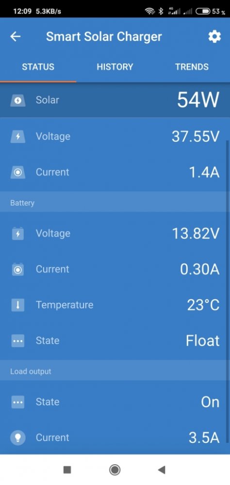

Ma repet, sistemul meu intr-o zi seminoroasa este incarcat deja la ora 12! Exemplu de luni 8 iunie, ora 12:09:
Screenshot_2020-06-08-12-09-41-063_com.victronenergy.victronconnect.thumb.jpg.06d4f3b52dcfca9c4fcbd0ea8c83d600.jpg
Productie: panou 200 W mono, regulator MMPT 75 V/15 A, acc. 90 Ah GEL vs. consumatori: incarcator laptop cca. 0, 5 A si 3 A lada 22 L sistem peltier + incarcare de mentinere a bateriei de acumulatori (float). Se observa ca mai exista rezerva de productie pana la circa 200 W de la 54 W cat era in acel moment.
