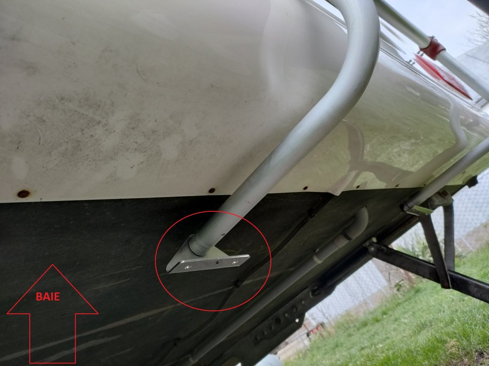

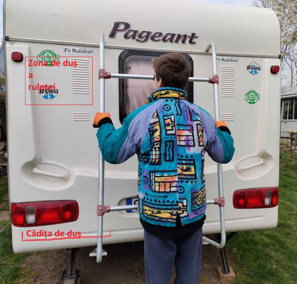

Florin Smolnicki 582 Semnalează Publicat 22 Aprilie Salutare! Dragi colegi, am nevoie de ajutorul vostru, în special de ajutorul colegilor care au suport de biciclete la rulotele Bailey. Posesorii de rulote Bailey știu că pe toată lățimea de la rulotă, pe spate există o baie. Eu doresc să prind un suport de biciclete, dar problema este că în partea stângă am baia și cădița de la duș. În aceste condiții, nu pot da găuri (și să bag șuruburi prin podea) pentru a prinde talpa de la suport. Acest lucru ar însemna să găuresc cădița de duș. Cei care aveți prinse astfel de suporturi, cum s-a procedat? Mă puteți lămuri și pe mine? Îmi puteți trimite niște fotografii? Vă mulțumesc frumos! Distribuie această postare Link către postare Distribuie pe alte siteuri
Bogdan C. 548 Semnalează Publicat 22 Aprilie trebuie data cada jos si prins suportul prin podea cu suruburi si placa de otel. La fel si la perete. Totusi eu as opta pe tru transportul bicicletelor pe plafonul masinii, deoarece fiind rulota englezeasca, pe protap nu este loc suficient. Bafta! 1 Distribuie această postare Link către postare Distribuie pe alte siteuri
Florin Smolnicki 582 Semnalează Publicat 22 Aprilie @Bogdan C. Mulțumesc, Bogdan. Nu pot ridica bicicletele pe mașină. Mă dor mâinile, coatele, umerii, de mor. Cu mașina nu este o soluție. De aceea am luat suport de biciclete cu acea prindere de jos mai specială, ca să nu afecteze panoul spate și ca să pot pune ușor bicicletele în spate. Nu știu ce să mai fac. 1 Distribuie această postare Link către postare Distribuie pe alte siteuri
Bogdan C. 548 Semnalează Publicat 22 Aprilie @Florin Smolnicki daca baia e portionata cum cred eu, adica cu ghiuveta pe mijloc, dus in stanga si toaleta in dreapta, tare-mi e teama ca suportul acela vine exact unde sunt peretii de la dus, respectiv toaleta. Acest lucru l-ar face imposibil de montat sa prezinte siguranta. Trebuie masurat. Sunati-ma! 0742613809 1 Distribuie această postare Link către postare Distribuie pe alte siteuri
