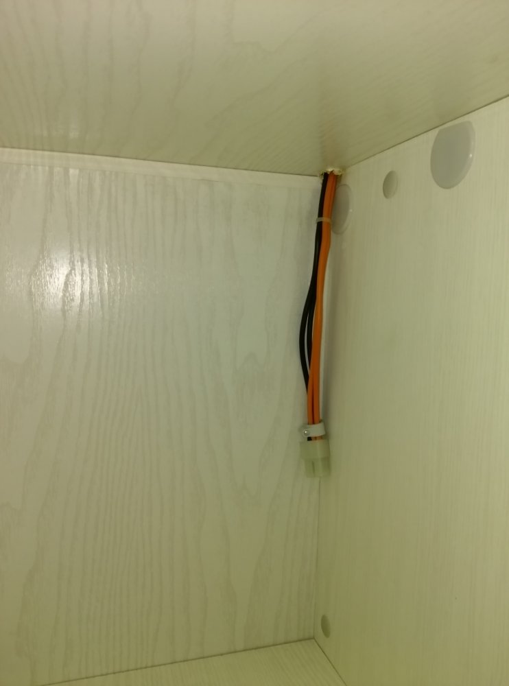

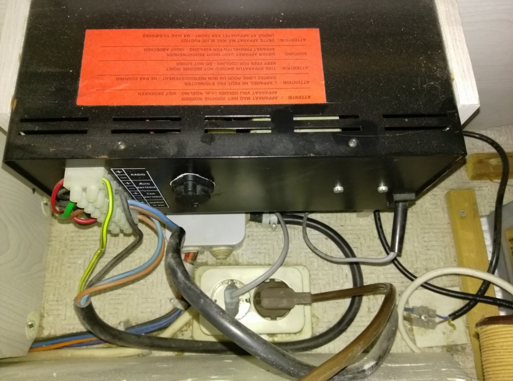

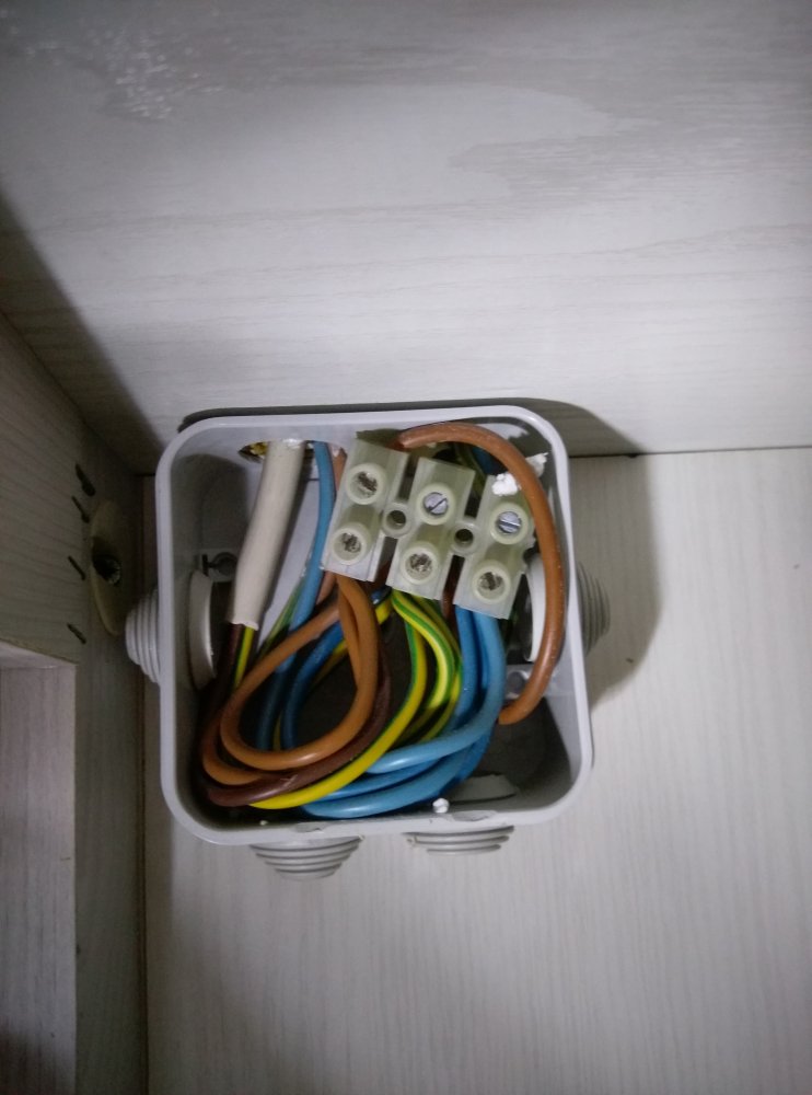

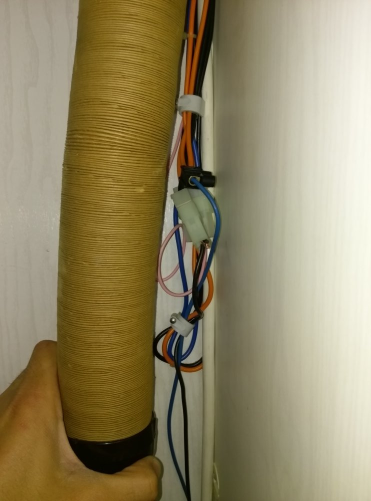

Prezint următoarea problema.
Am achiziționat o noua mașină care are priză de 13 pini iar pe rulota am de 7 pini .
Am 2 variante
1 sa iau un adaptor
2 sa modific rulota sa beneficiez de avantajele prizei de 13 (încărcare baterie în mers , frigider rece , lumini mers înapoi , etc )
Atașez câteva imagini pentru a va face o părere dacă pot face aceasta modificare.
Va mulțumesc

Salut, cum spune si @Aurelianz verifici daca ai incarcare baterie,  alimentare frigider si marsarier in priza de 13 si abia apoi schimbi stecherul. Te pot ajuta prin telefon cu tot ce vrei sa stii. O poza detaliata pe legaturile din spate la redresor ne ajuta.
