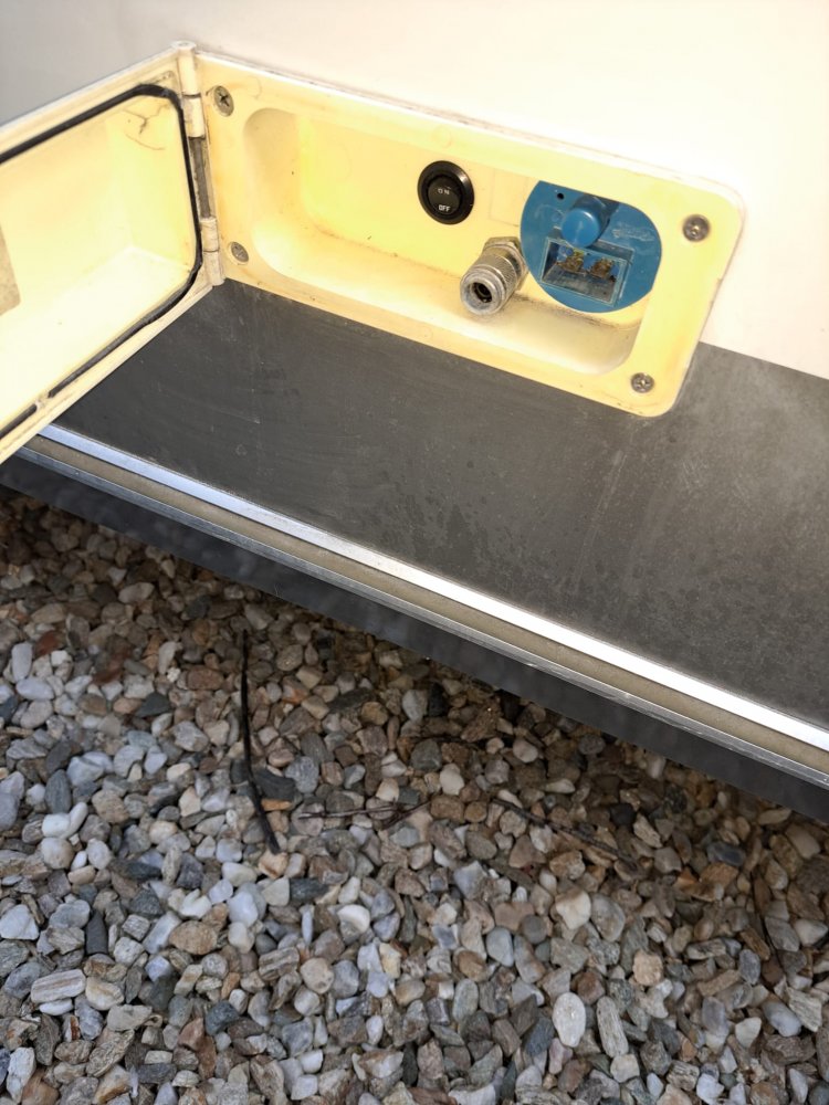

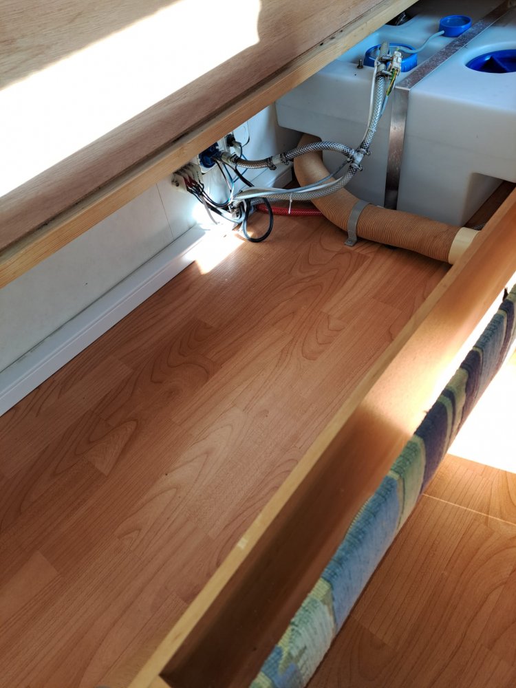

Am o rulota Hymer Nova cu bazin de apa in interior.
Pe rulota am "un ansamblu" pentru alimentat bazinul cu apa si nu imi dau seama ce fel de pompa imi trebuie sau cum pot alimenta bazinul interior cu apa.
Va multumesc anticipat pentru sfaturi.
Bogdan

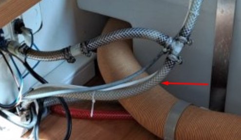

Cosmin B
Dupa cum arata conexiunea interioara ar fi pentru alimentarea consumatorilor din rulota direct de la reteaua externa si nu pentru umplerea rezervorului (in care ai o pompa probabil unisens).
Ma gandesc ca ce e acolo are legatura cu partea de alimentare cu apa insa nu inteleg mufa albastra din dreapta si nici conectorul argintiu...
Ma gandesc ca as putea schimba toata aceasta "instalatie" cu una normala pentru alimentarea bidonului cu apa din exterior...

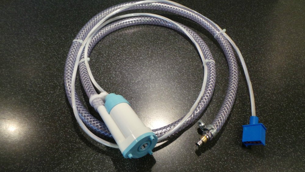

Damian Bogdan
Se pare ca am gasit ce am nevoie... aveti idee de unde cumpar asa ceva?
Achim
Tot ansamblu nu-l gasesti,
Este artizanal.
Cumperi pompa apoi montezi stecherul si furtunul

Gasesc pompa cu acest tip de stecher? Sau schimb si "mufele" de furtun si curent de pe rulota? :)
Cosmin B
Din nou, mi se pare o solutie de alimentare din exterior, de data aceasta dintr-o sursa care nu are presiune proprie (bazin cu apa). Conexiunea electrica ar porni pompa atunci cand se deschide un robinet in rulota - verifica daca ai tensiune la conector atunci cand deschizi un robinet.
Damian Bogdan
în urmă cu 4 ore, Cosmin B a scris:
Asa este, reprezinta solutie de alimentare din exterior printr-o pompa submersibila dintr-un bazin de apa exterior. Conexiunea electrica porneste aceasta pompa pentru a alimenta bazinul interor. Robinetii din rulota folosesc apa din bazinul interior si nu au legatura cu aceasta pompa.
Am gasit pe Ebay tot "ansamblul": capac, mufe, pompa, sper sa fie ce trebuie :)

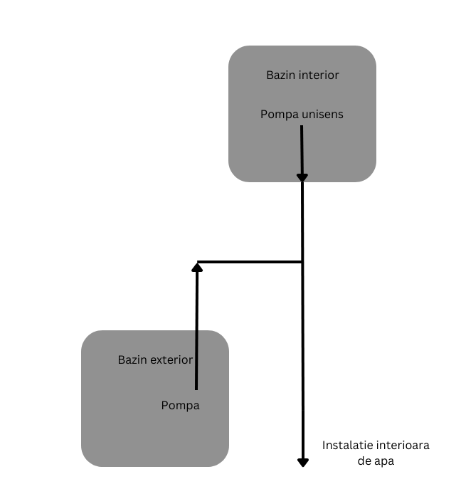

Daca e cum scrii, cum trece apa din exterior prin pompa din interiorul bazinului rulotei?
Damian Bogdan
3 minute în urmă, Cosmin B a scris:
Conectorul furtunului de la pompa din poza de mai sus intra in conectorul de pe rulota de langa mufa albastra. Ce ma nedumereste pe mine este furtunul care coboara din acel T din interior, trebuie sa vad unde duce.....
Cosmin B
Acel furtun probabil duce la robinetii din rulota/alte alimentari. Sau mai exista un tub pentru acestia?
