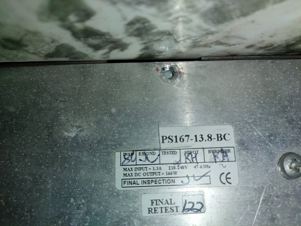

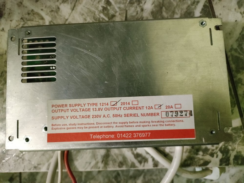

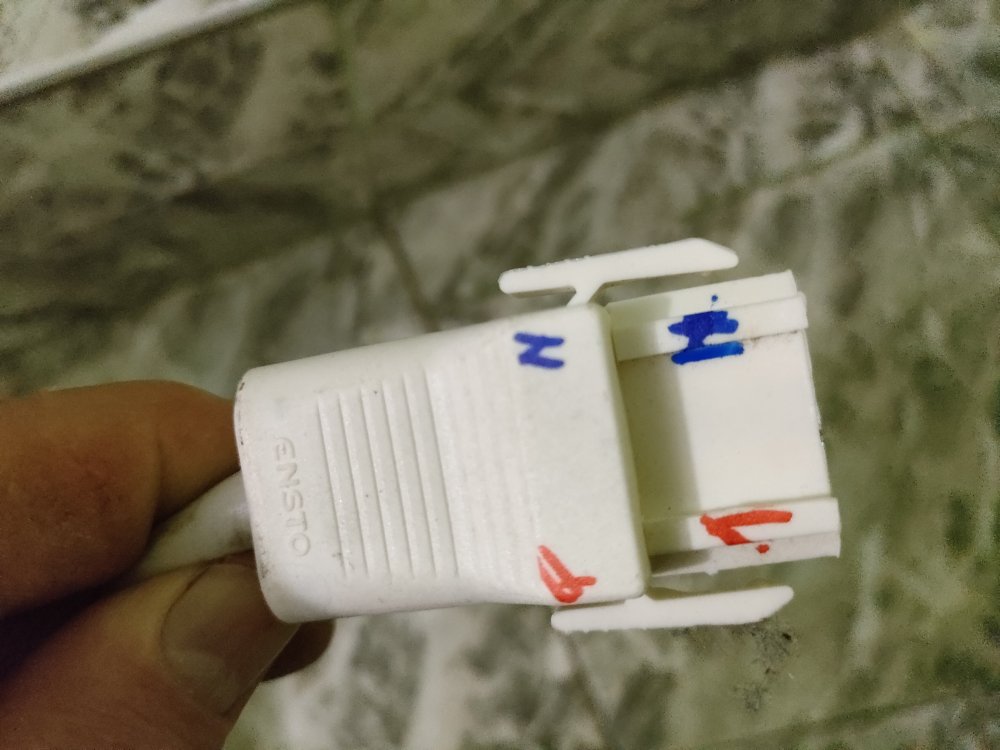

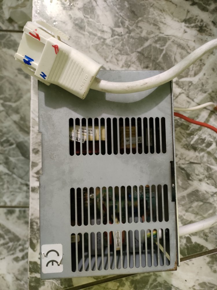

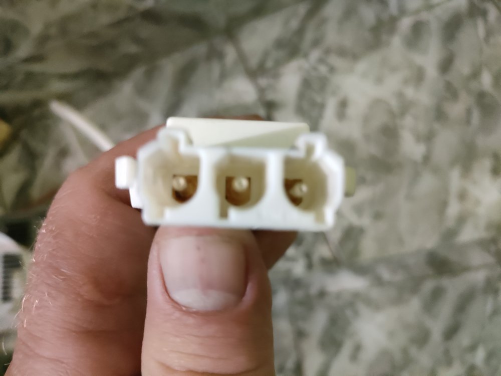

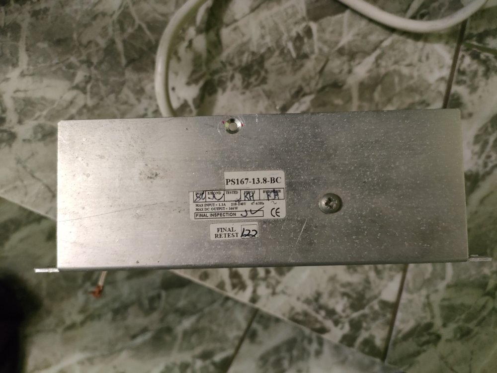

Cumpăr redresor rulotă. Cel vechi (originalul) s-a ars. Nu înțeleg de ce.
Modelul de mai jos. Doresc să fie cu putere mai mare de încărcare, pentru că am pus baterie de 100 Ah. Bateria originală era de 80 Ah.
Atașez poze:
De la dezmembrat.

Este doar redresor? Sau îl foloseai și ca sursa de 12v?
Florin Smolnicki
@Ursu Florin sincer, nu știu, nu mă pricep.
Vezi exact ce ai nevoie. Încărcătorul este una și sursa 12v cu încărcare este alta.
