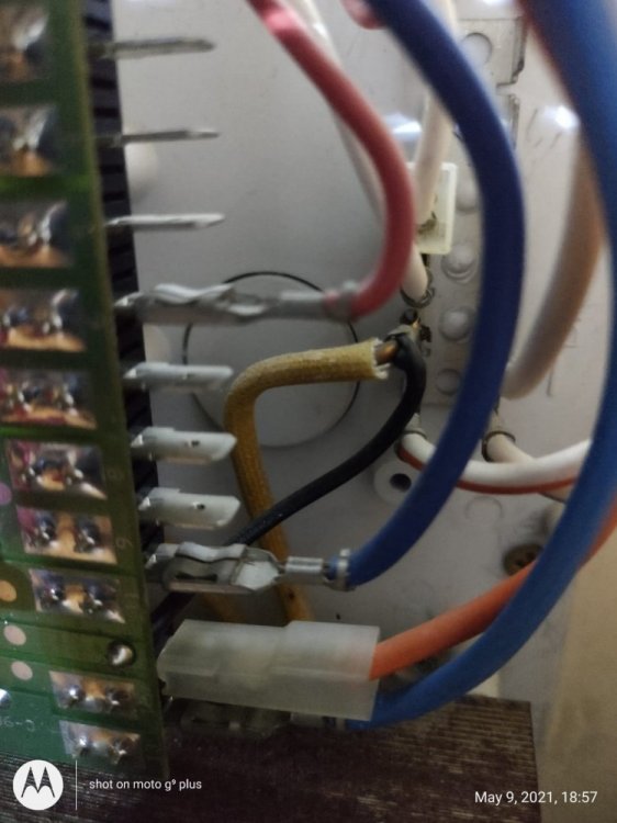

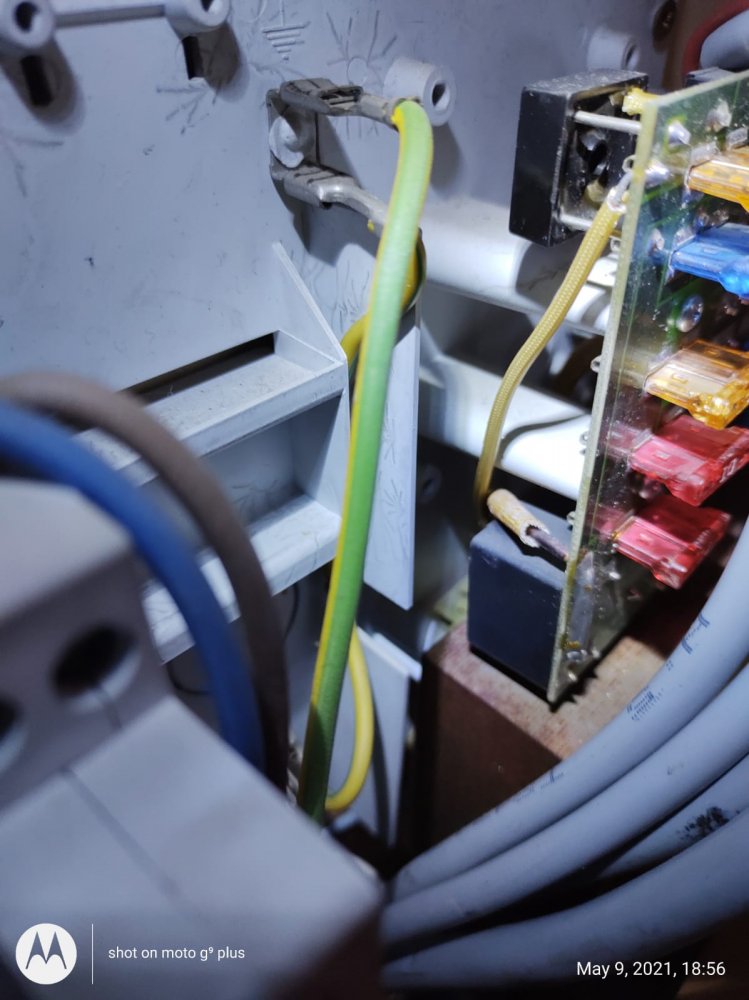

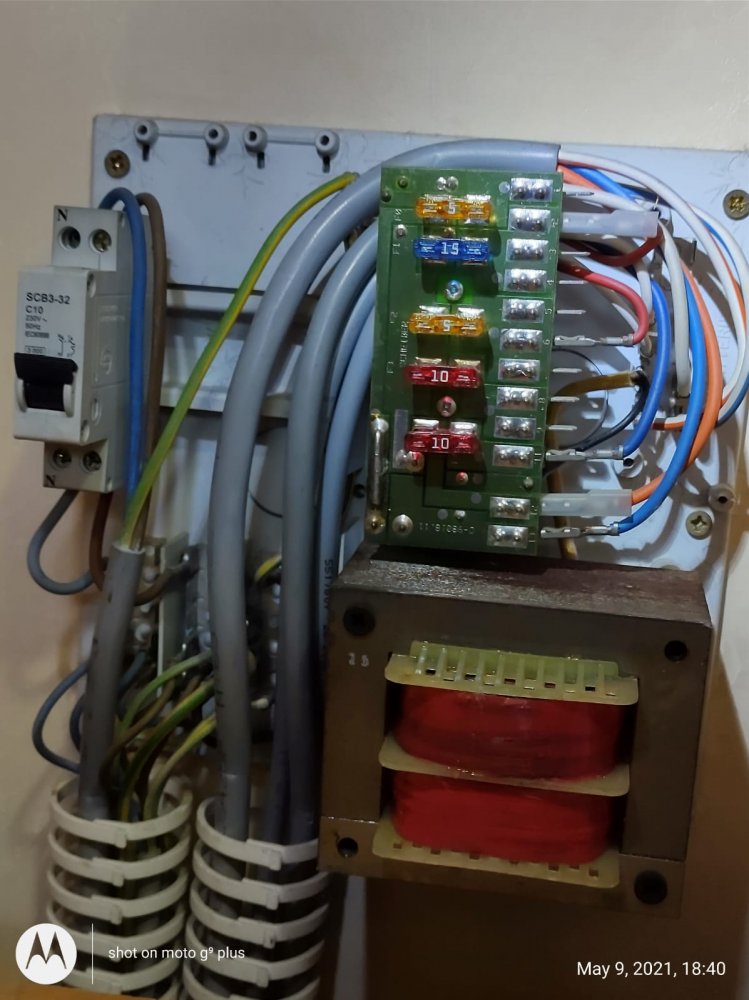

Buna seara tuturor!

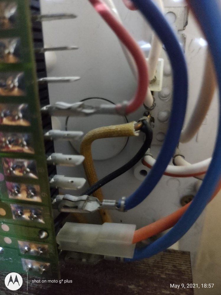

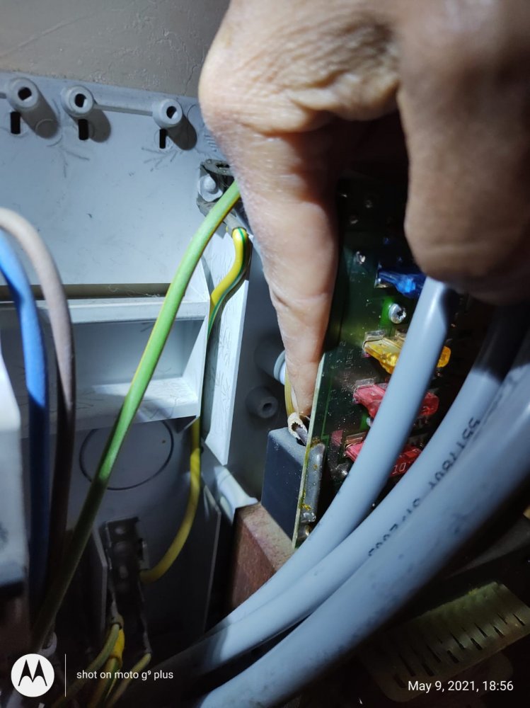

Daca cunoasteti cumva un electrician care imi poate modifica instalatia rulotei Sterckeman Starllet 420cp 2006 , contracost bineinteles, v-as fi recunoscatoare daca mi-ati da adresa acestuia.
Am cumparat un acumulator gel 100Ah Caranda. Rulota nu a avut niciodata baterie. Are transformator 220/12 si o siguranta. Intentionez sa cumpar un aer conditionat second hand de rulota, in viitor.
In consecinta am gasit acest controller : https://emars.ro/ro/regulatorcontroler-solar-mppt-accesori/32-regulatorsolar-regulator-solar-regulator-solar-fotovoltaic-mppt-40a100v-tracer-4210a-cu-afisaj.html , si acest panou  https://emars.ro/ro/panou-solar-panouri-solare-panou-fotovoltaic/104-panouri-solare-panou-solar-fotovoltaic-monocristalin-340w.html, dar nu cumpar nimic fara indicatia specialistilor.
Stiu ca pt AC mai trebuiesc adaugate altele, dar atat pot , pentru inceput. Maine aduc rulota in Bucuresti, de la Campina. Daca este cineva, din Campina, din Ploiesti, din Bucuresti , care ma poate ajuta, contracost, va raman recunoscatoare !

Costin Lipan
Pentru panou vad ca este facuta urmatoarea mentiune: PRETUL ESTE PENTRU O COMANDA MINIMA DE 4 PANOURI.
Transformatorul vad ca este un transformator "chior" si atat. Acela ar trebui inlocuit si el cu o sursa de alimentare ceva mai buna, in comutatie de preferat, stabilizata. Probabil ca ar trebui reconfigurata si instalatia rulotei (iluminat led, prize 12v/230v). Cat despre aer conditionat, s-a tot scris pe forum.

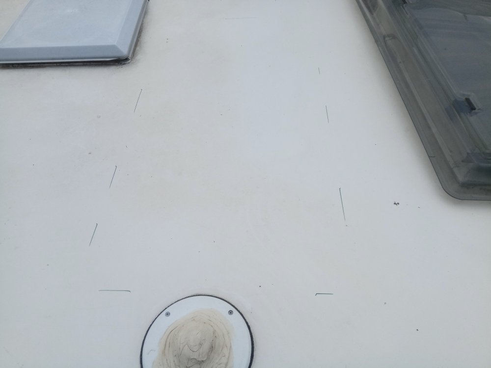

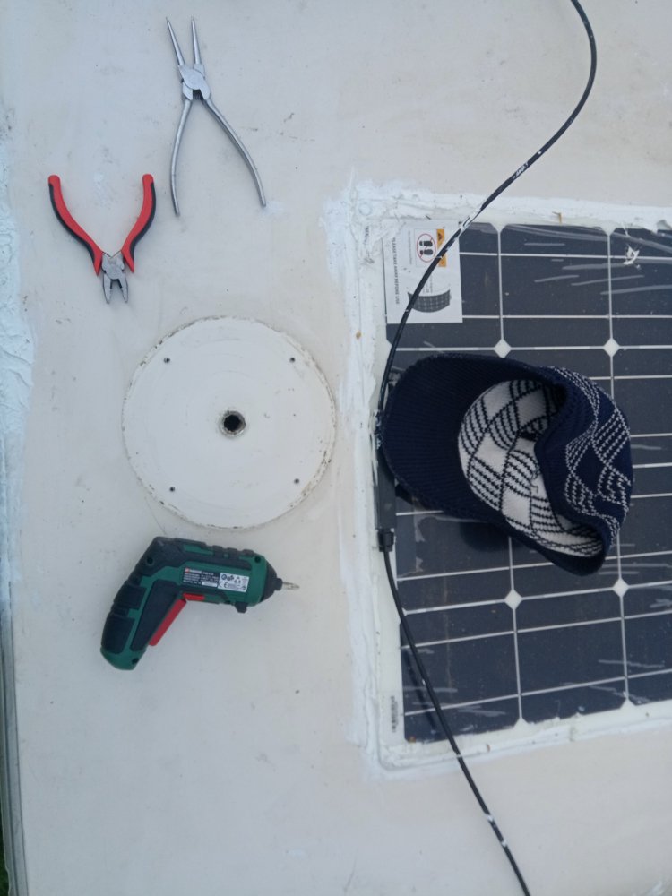

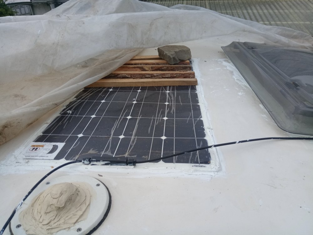

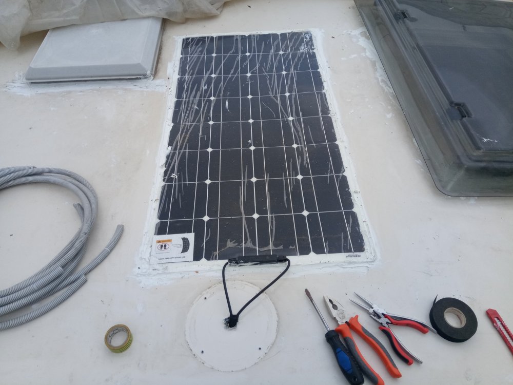

Oricum l-ai pune, nu va fi bine. Sunt, ca peste tot și întotdeauna, avantaje și dezavantaje.

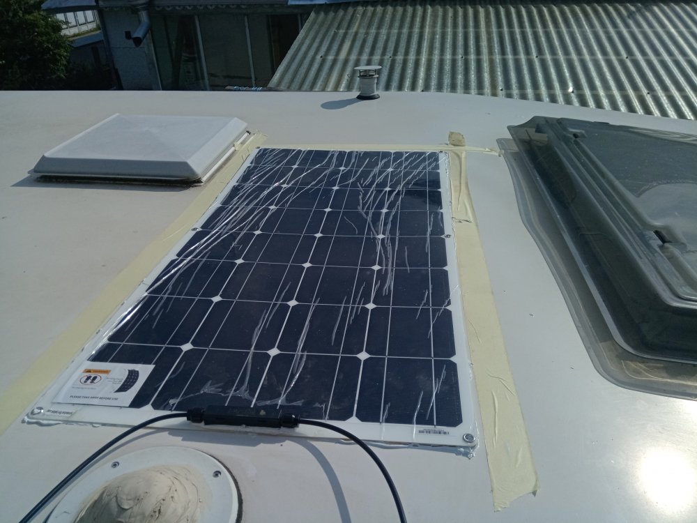

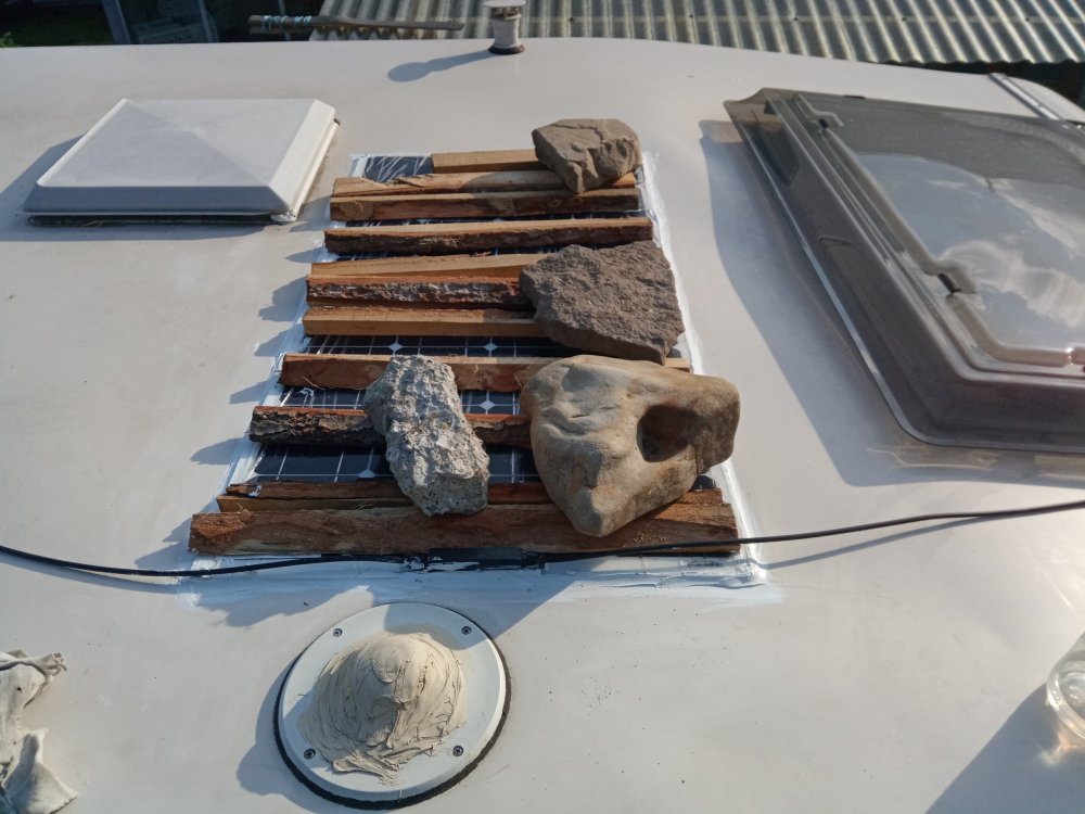

Eu am lipit panoul. Am unul flexibil, gros de 3mm.
Unii colegi au zis că nu e bine, alții că nu contează, alții că e bine pentru că la rulotele marca Bailey (rulota pe care o am eu actualmente) tabla de deasupra este lipită de plafonul rulotei, deci e... ok.
Nici eu nu știu dacă am făcut bine sau nu. Timpul le va rezolva pe toate și va da răspuns fiecărei probleme.

Ah! Încă o chestiune, ca să te fac să râzi. Am primit tot felul de așa-zise reproșuri: bateria nu e modelul adecvat, panoul fotovoltaic e prea mare (am dat prea mulți bani pe el și produce prea mult curent care se pierde) sau ... culmea!!! prea mic.
Zâmbesc acum când îmi amintesc toate discuțiile.
Triază informațiile, citește mult - aici sunt foarte multe idei excelente și fă cum crezi TU, numai TU că e mai bine.

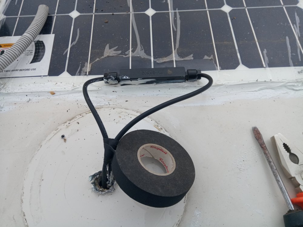

Ultima mențiune: folia de protecție de pe panoul fotovoltaic am înlăturat-o după ce am îndepărtat banda albă de pe chenarul panoului.
Am uitat un singur lucru: trebuia să trag în interior și cablul pentru televiziune.
Dragi colegi pasionați de televiziune, nu uitați de cablul de televiziune când introduceți în interiorul rulotei cablurile de la panoul fotovoltaic.
Rezolvați rapid și foarte elegant două probleme. :salutare!:
