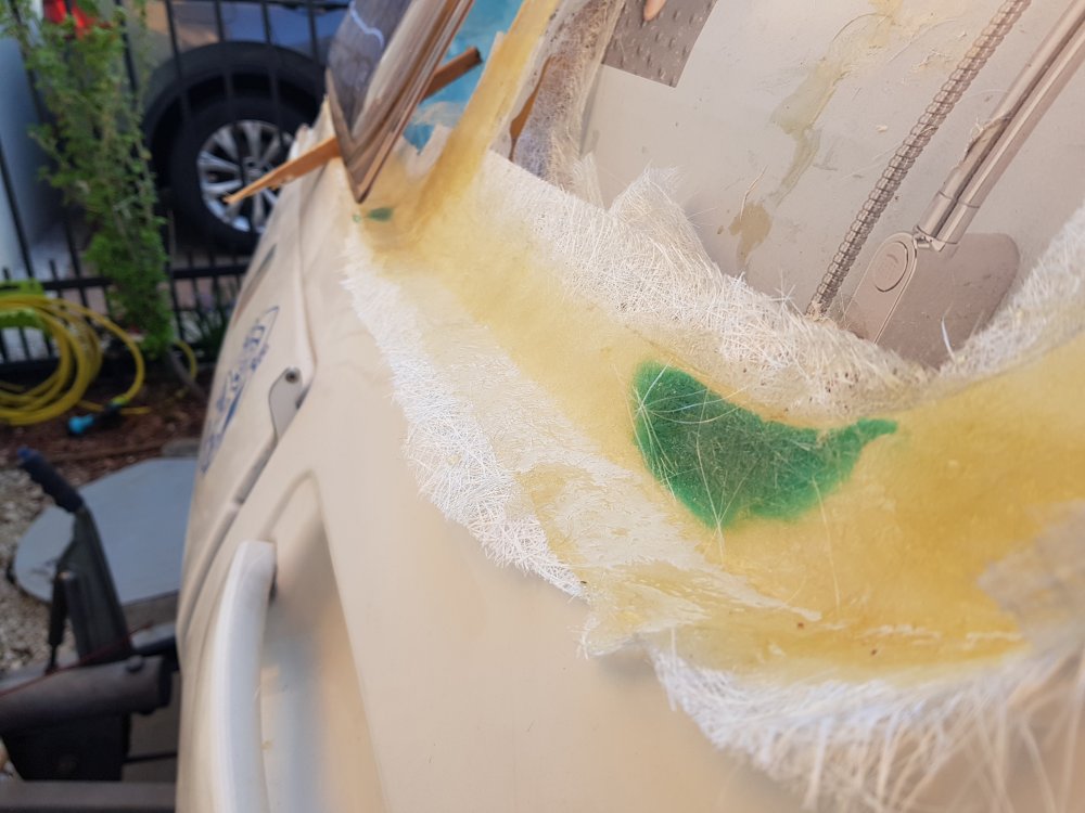

Te rog spune-mi cu se numeste si unde poate fi gasit adezivul verde care am vazut ca a fost folosit pentru lipirea crapaturilor din plastic ?
Multumesc foarte mult .
Ciprian Mirescu
:multumesc!:        @Bogdan C. , da satisfactia este MAXIMA MAXIMA MAXIMA :salutare!:...
Reusita acestei lucrari este si datorita tie! :noroc:
Ma bucur ca am avut ocazia sa bem o cafea impreuna chiar daca nu in camping asa cum era ideal,  dar sper ca ne vom revedea cu bine in camping...
Ma simt foarte norocos ca am gasit acest forum, iar aici am avut ocazia sa gasesc oameni care impartasesc experientele lor si in acelasi timp sunt dispusi sa acorde suport tehnic chiar si online.
Ciprian Mirescu
salutare  @Geo Ghinea ,
de aici am cumparat :
https://www.dedeman.ro/timisoara/chit-cu-fibra-de-sticla-motip-exterior-0-25-kg/p/5009574
Doar ca verdele respectiv mi-a dat ceva de lucru cand am dat stratul final de vopsea culoare alba, chiar daca in prealabil am dat cu primer pentru plastic!

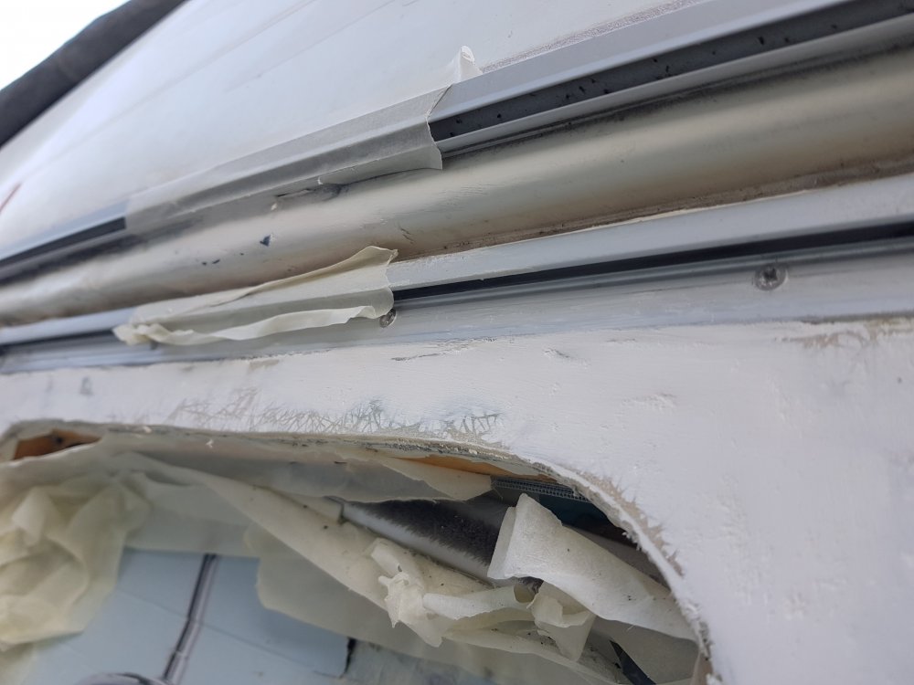

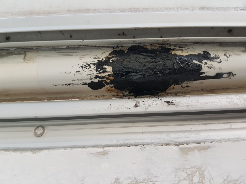

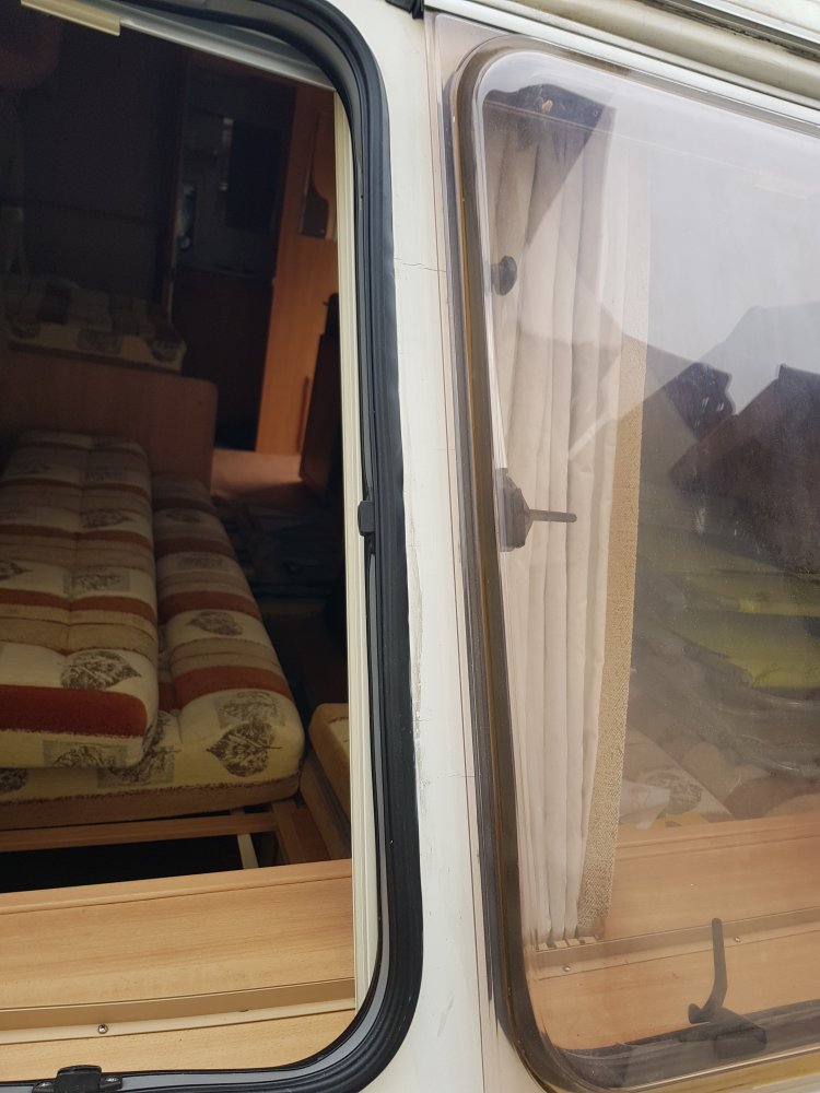

Ciprian Mirescu

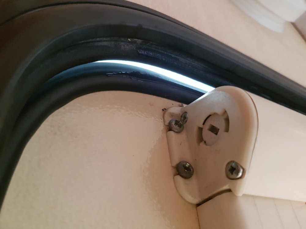

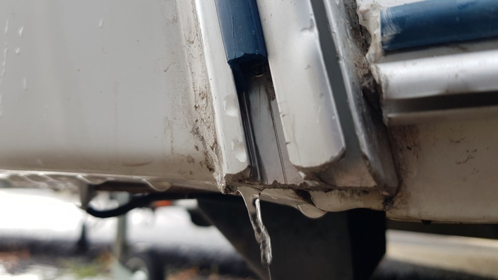

Salutare rulotisti,

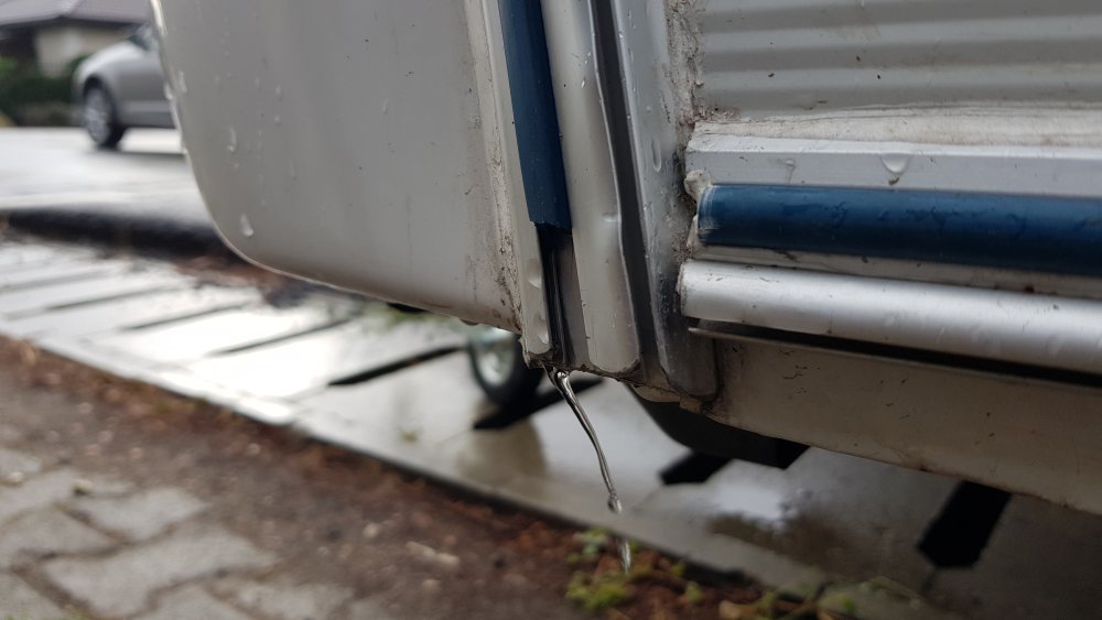

am fost pe la rulota in timp ce ploua si am observat ce inseamna o garnisa de la sina "imbatrinita".
Desi cand am montat sina la loc am crezut ca garnisa este inca buna m-am inselat.:default_109:
Din cauza ca nu mai calca bine intra apa pe langa iar apa se scurge apoi pe sina intre ganisa si canal. Evident ca de acolo apa poate sa ajunga foarte bine pe la holsuruburi si in interior!
DECI MARE ATENTIE SI LA GARNISE CA NU DE GLUMIT.
Acum o sa imi cumpar alta garnisa pe tot consturul desi pretul pentru garnisa lata de ~15 mm este de vreo 8 lei/m.
Am mai observat si ca partea superioara de la usa nu inchide si cred ca pe acolo a mai intrat apa, dar si pe la holsuruburile de la sina de usa unde nu am garnisa deloc. Cred asta pentru ca atunci cand am facut curatenie generala inainte de prima iesire am observat ca jos pe latimea de usa intre usa si podea placajul si lemnul era ud si putred.
Va doresc o saptamana productiva :OK:!

Costin Lipan
Garnisajul cred ca este principala problema in majoritatea cazurilor de infiltratii. Sub sine, tablele sunt suprapuse.

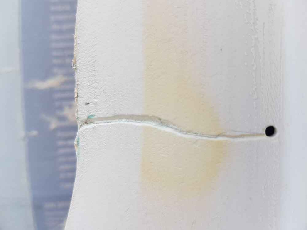

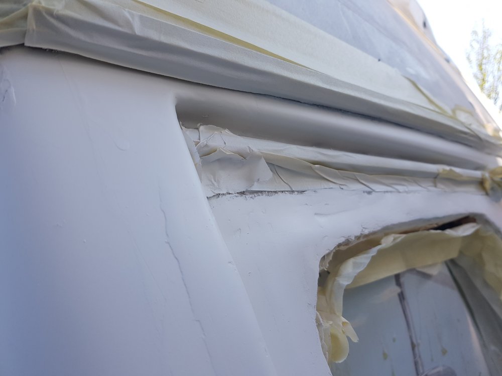

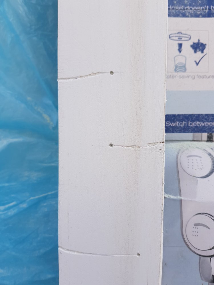

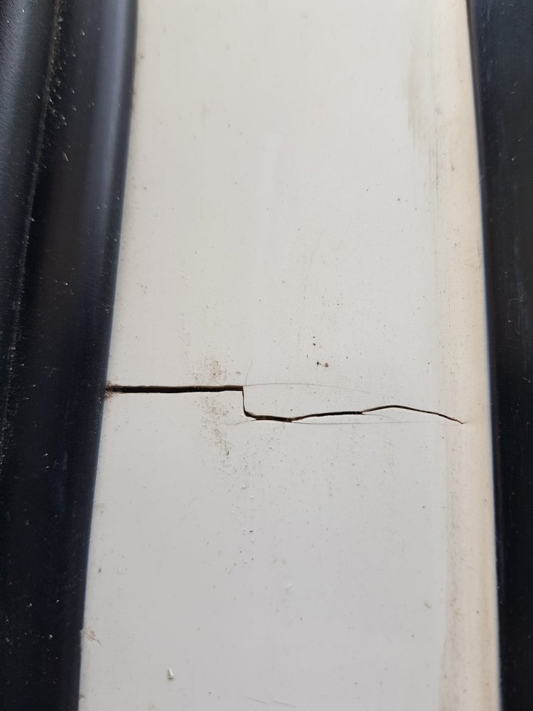

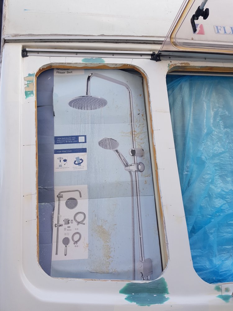

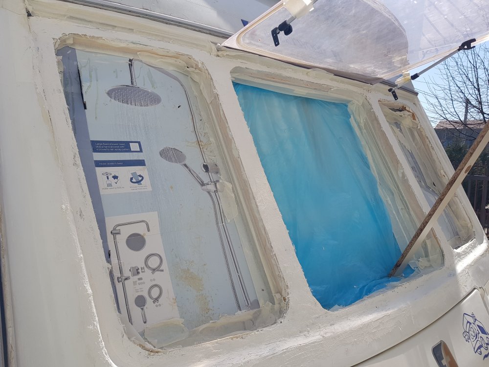

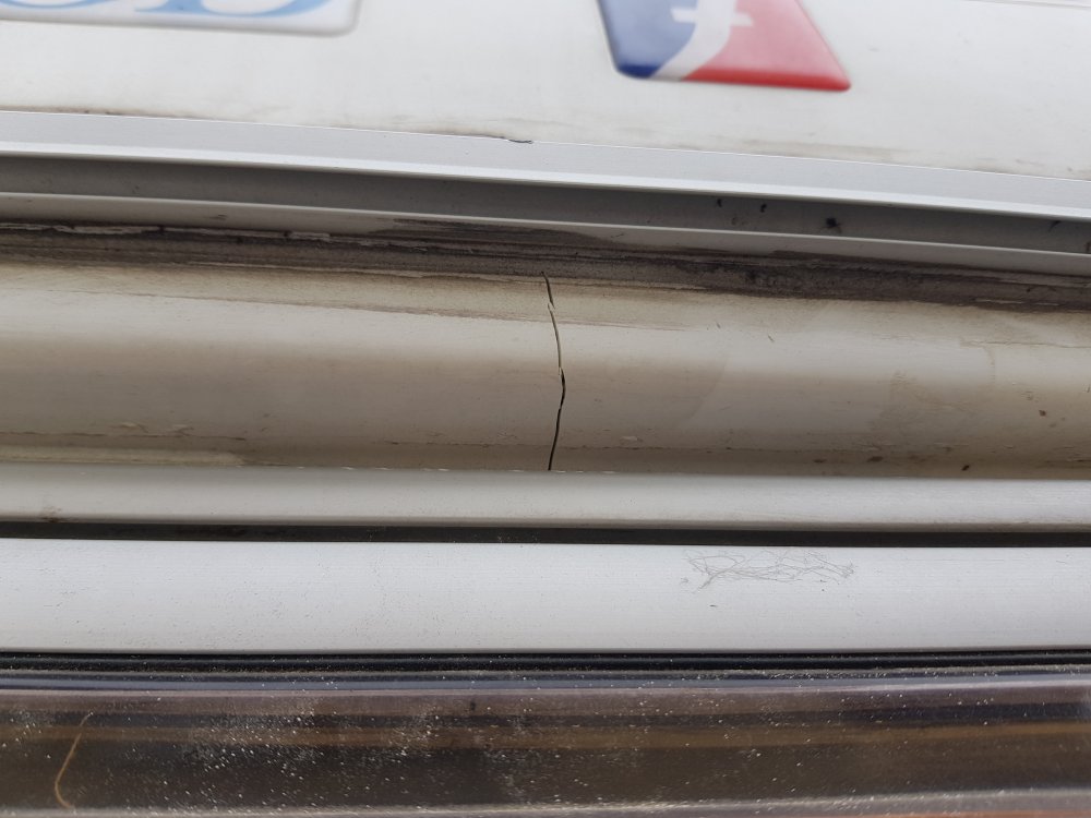

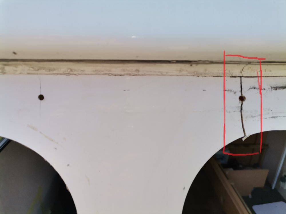

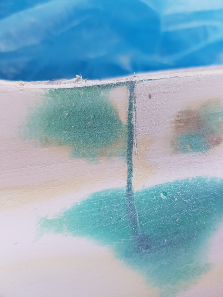

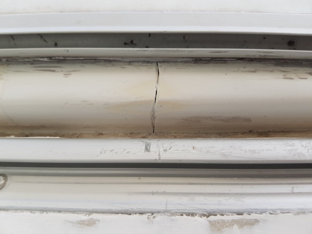

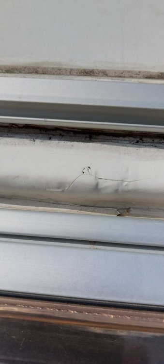

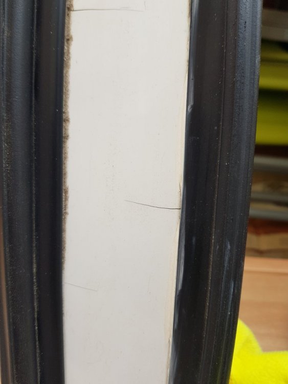

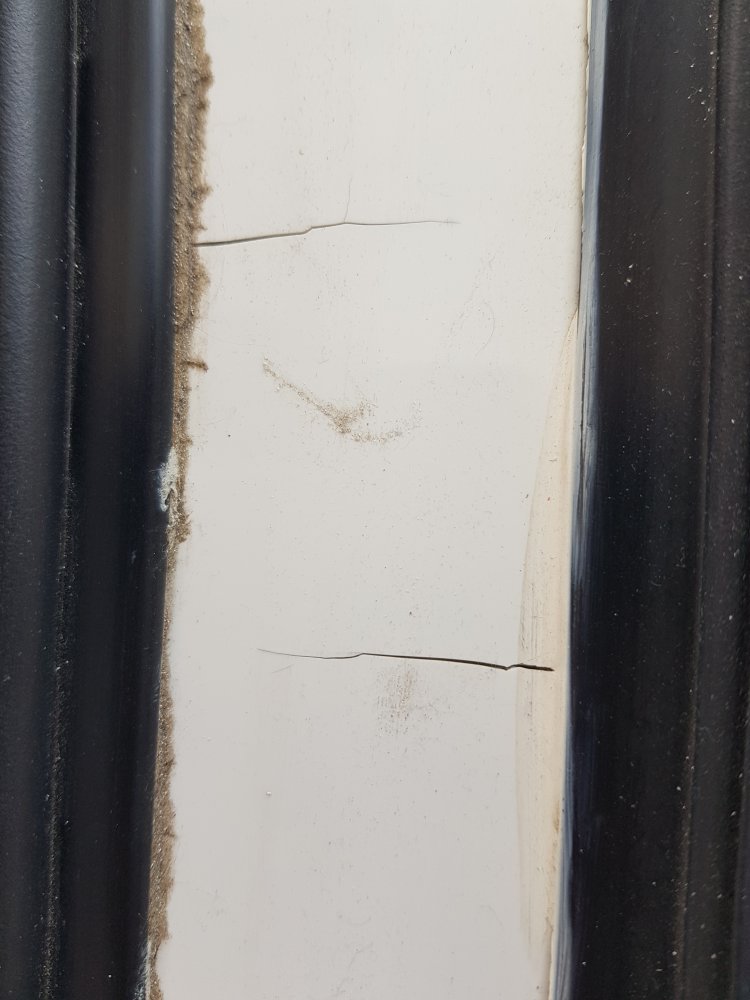

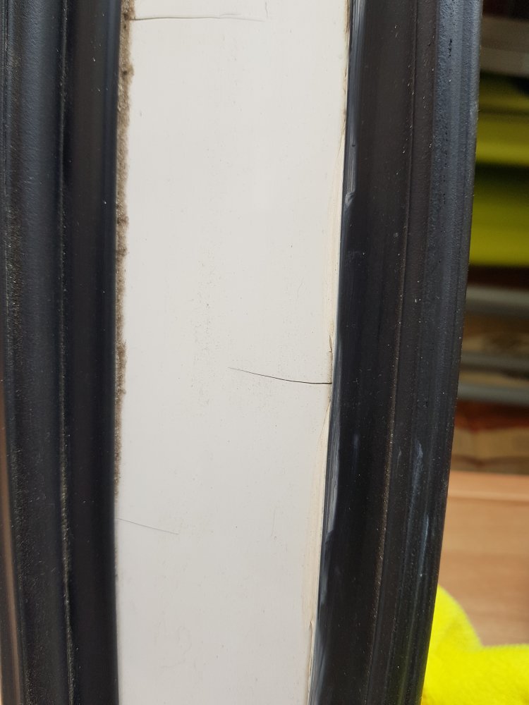

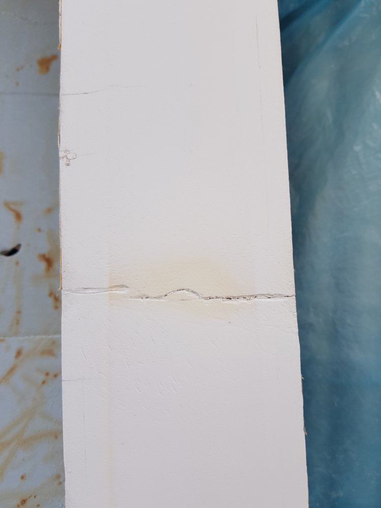

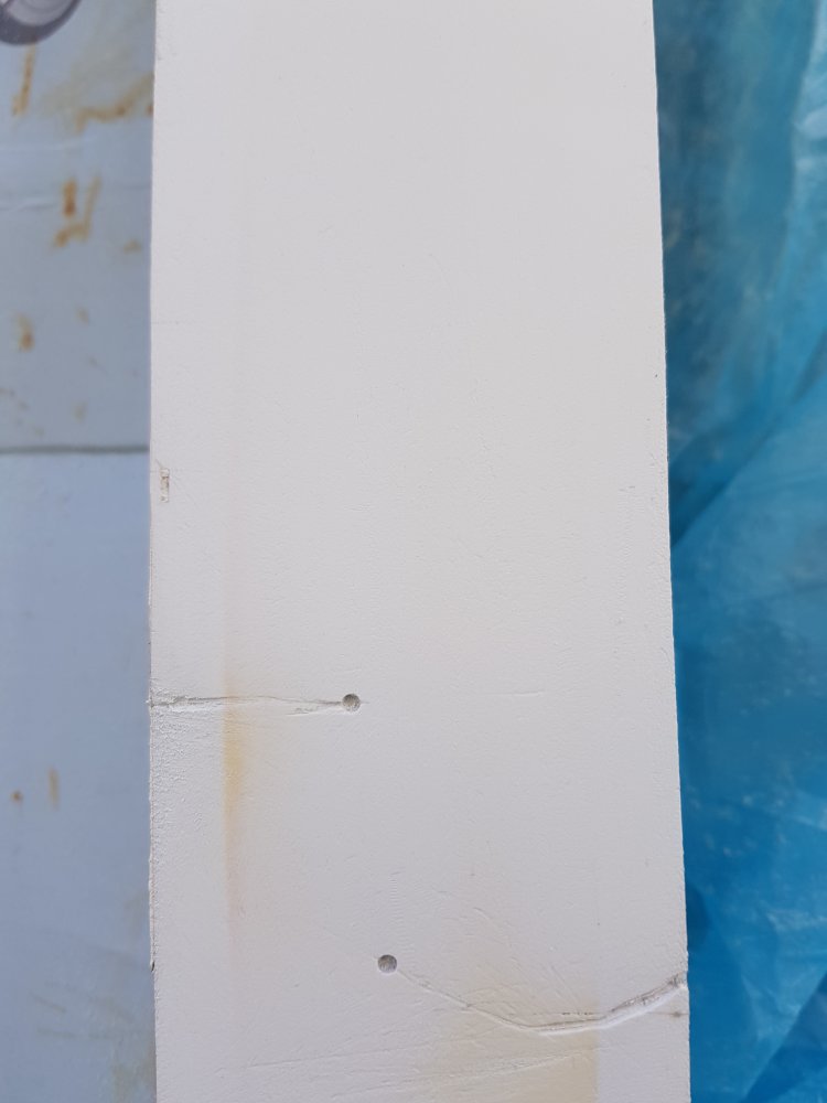

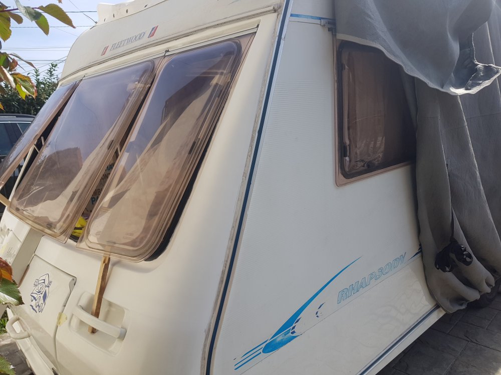

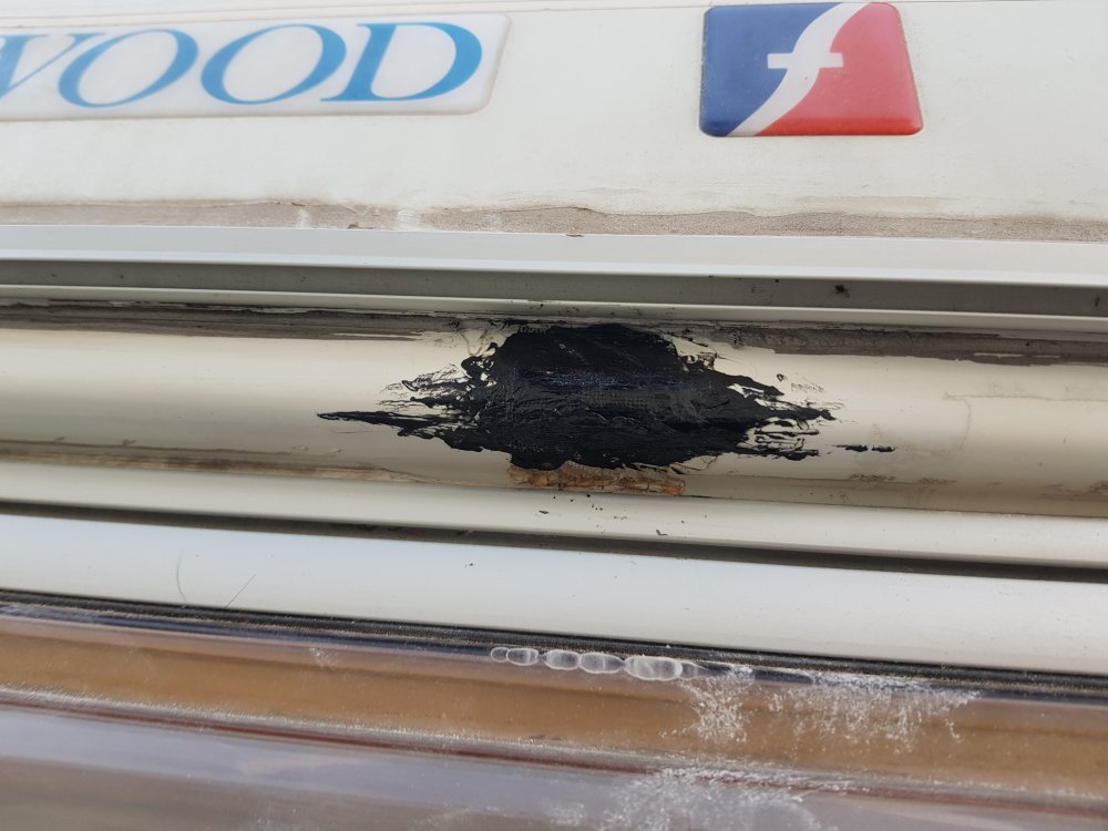

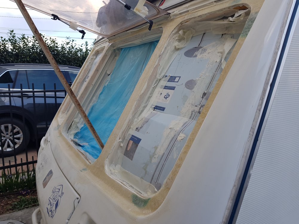

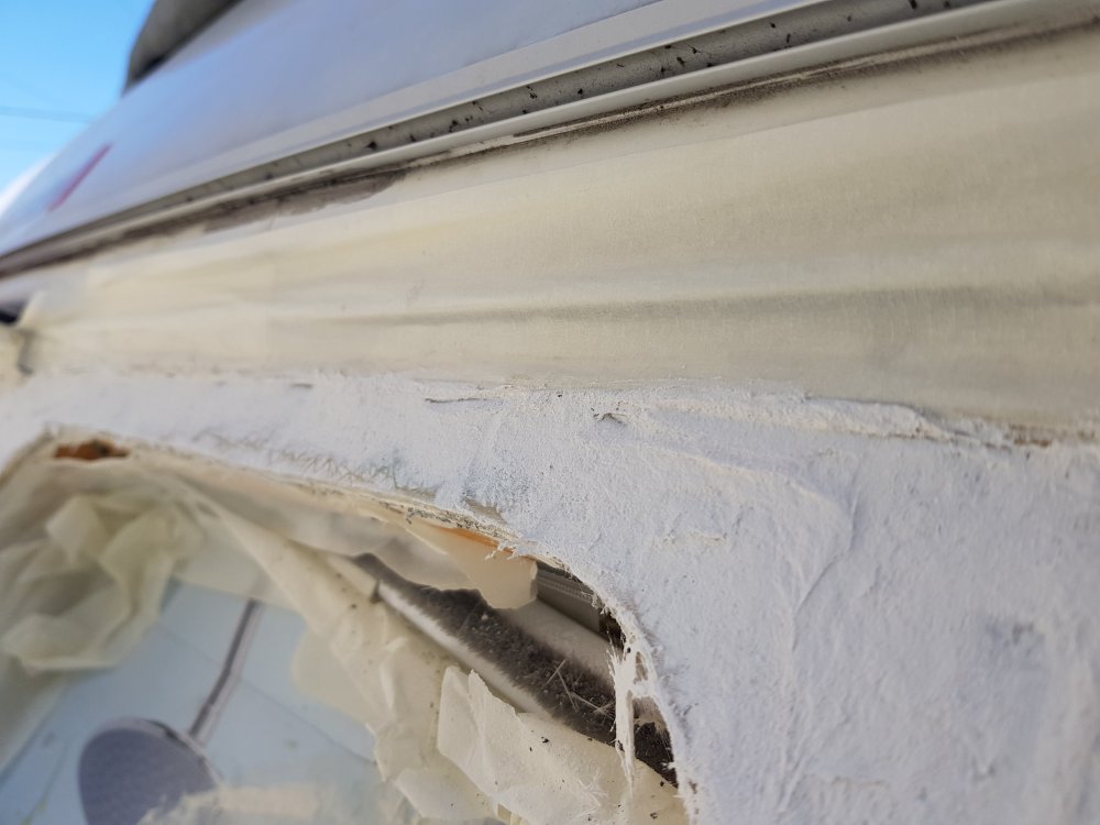

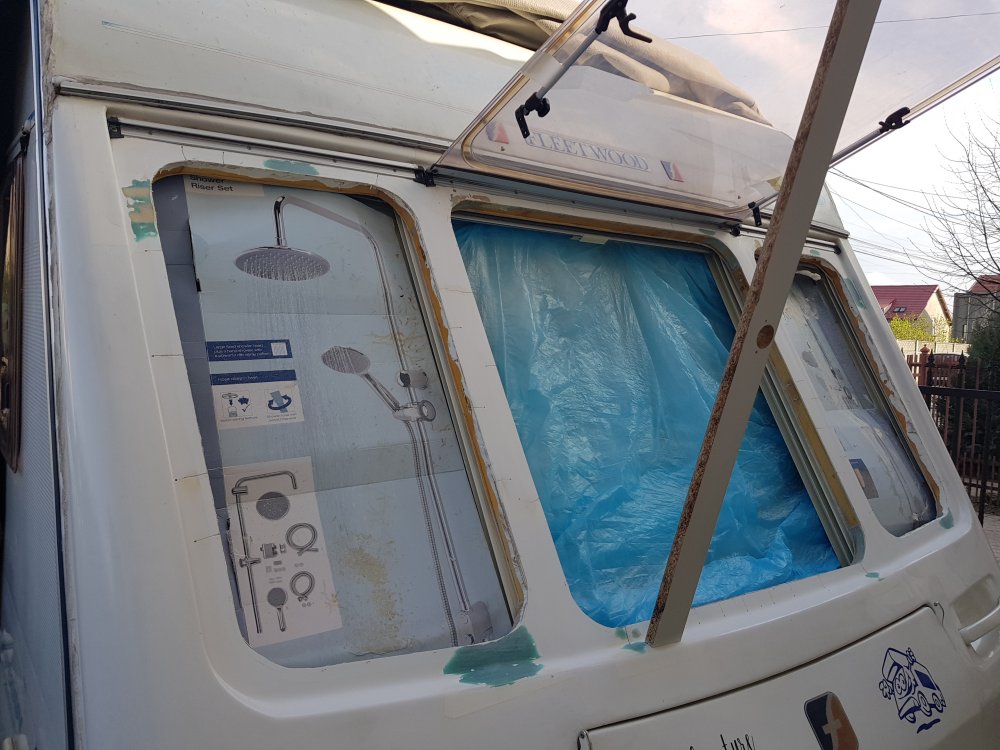

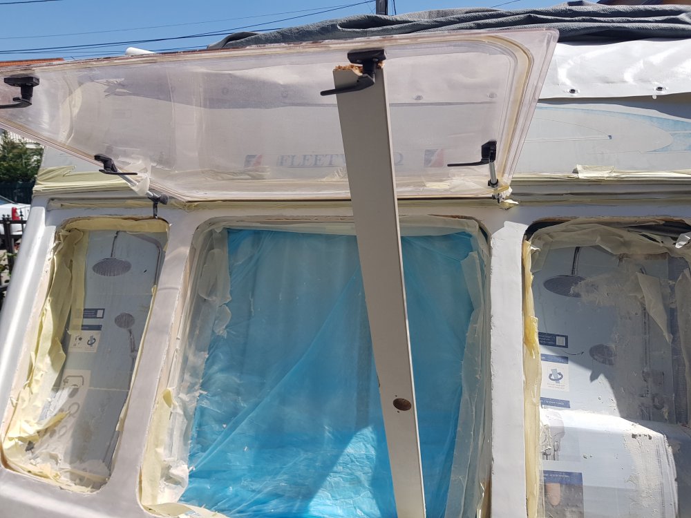

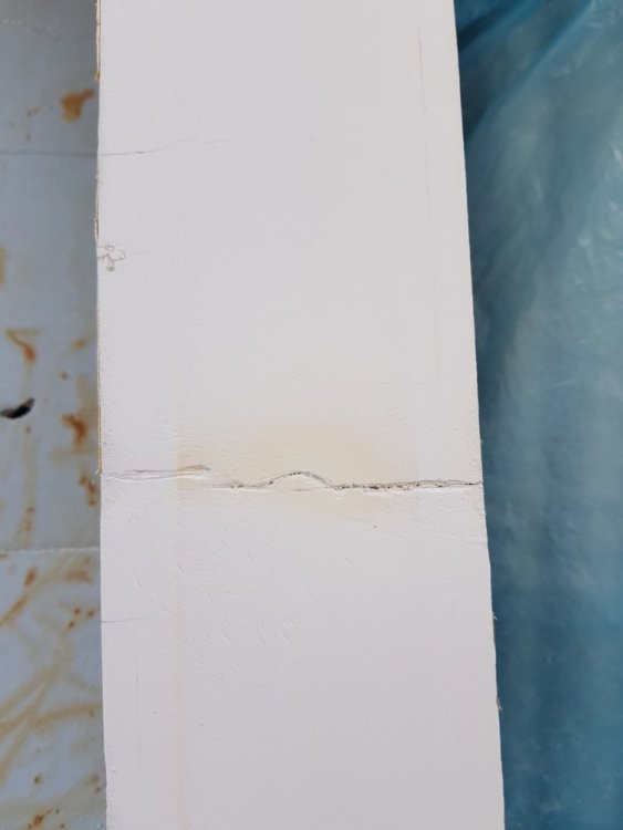

Salutare colegi,
se pare că nu am scăpat nici eu de fisurile care apar primăvara la rulotele ținute în exterior.
Am avut parcată rulota la mine pe stradă de azi toamnă, nu am miscat-o deloc si zielele astea când am vrut să mai fac mici reparații am constatat multiple fisuri în panoul frontal. Nu am avut de ales si a trebuit să demontez inclusiv chederul de la geamuri pentru a putea face reparația cât mai bine.
Am curățat toată zona cu geamurile și am dat o mână de răsina cu plasă de fibră (nu apare în poze răsina).
Acum mă întreb:
-oare să mai dau o mână de răsină cu fibră pentru siguranță?
-am gresit eu când am reparat anul trecut panoul și am lipit foarte bine structura de lemn astfel încât nu a avut loc să se dilate plasticul și a crăpat? sau totusi simplu fapt că este din 2002 îsi spune cuvântul ?
Norocul meu a fost că aveam totusi o husă pe rulotă care nu a permis apei să se infiltreze în interior!
Atasez câteva poze.
Toate cele bune! :salutare!:
Costin Lipan
Legenda spune ca fibra de sticla n-ar fi cea mai buna varianta pentru treaba asta (cica ar trebui ramforsata crapatura pe spate, iar pe fata trebuie sudata cu acelasi material).
Anul trecut, cand am luat rulota, am inlocuit o sipca innegrita si o bucata de placaj. Le-am lipit direct de plastiul fetei, iar anul acesta, cand a fost frig, plasticul a plesnit doar in acea zona, cu toate ca inceputuri de fisuri mai erau si in alte zone (datorate unor suruburi bagate fara pregaurire). Acum vazand ce ai patit tu, am facut legatura si am ajuns la concluzia ca structura de lemn NU TREBUIE LIPITA DE FATA!!! Probabil ca factorii diferiti de dilatatie, duc la asemenea probleme. Eu am dat fata jos am ramforsat si sudat gaurile (cred ca vreo 20), iar azi daca ma lasa vremea as vrea sa o pregatesc de vopsit. Am sa prezint toate astea cu poze dupa ce termin, insa pentru cei ce doresc sa remasticheze sinele si au probleme de felul asta, parerea mea este ca ar putea da fata jos fara grija. Nu e prea greu si se lucreaza usor.

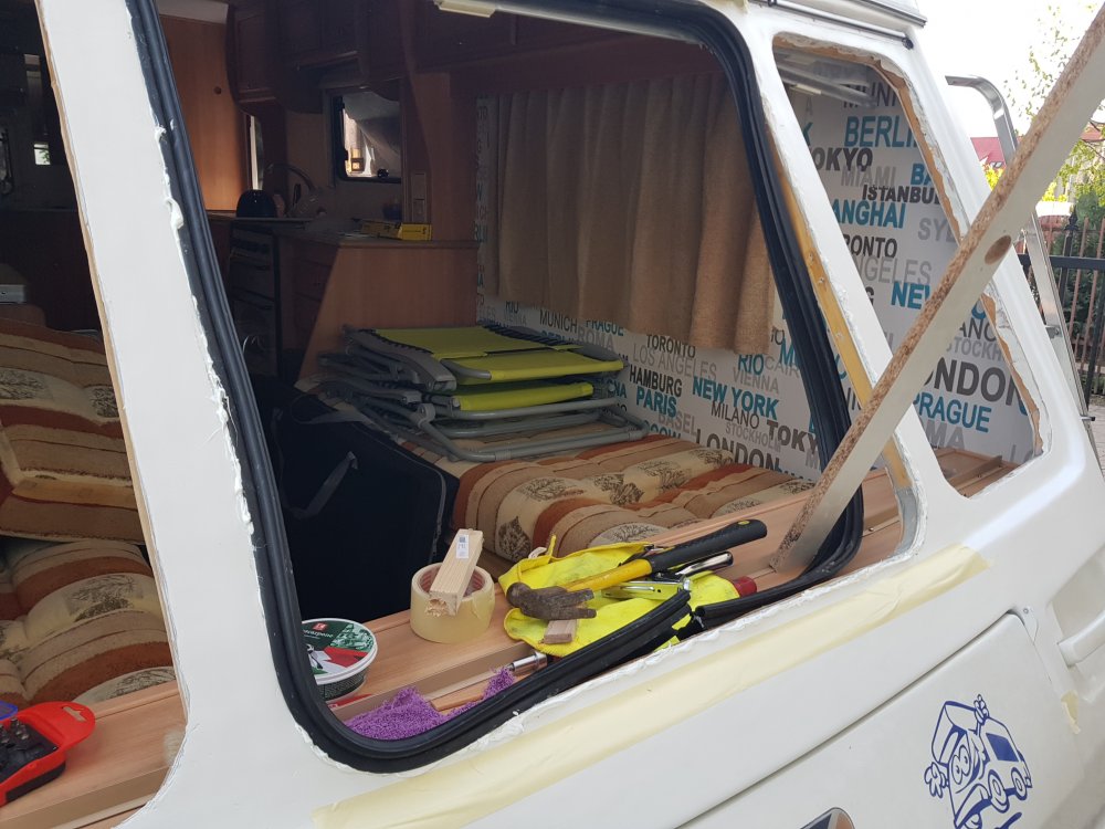

Florin Smolnicki

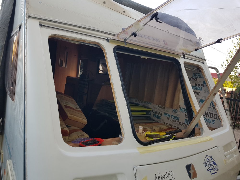

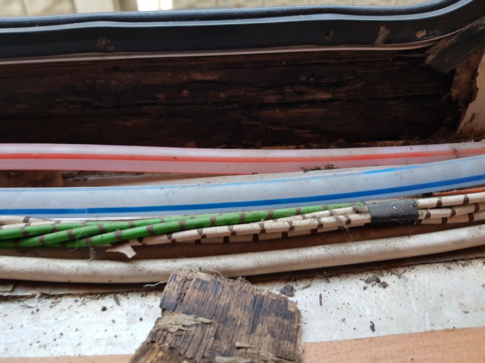

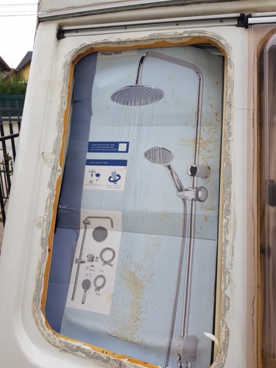

@Costin Lipan așteptăm cu foarte mare interes poze și noutăți de la lucrare. Între structura de lemn și fațada de plastic vine pus mastic, nu silicon. Siliconul lipește, masticul dă voie materialelor să se unească, dar și să se miște. Părerea mea.
@Ciprian Mirescu Îmi pare foarte rău de ceea ce se întâmplă cu panoul tău frontal.
Eu am altă problemă.
Ies iarna și vreau să închid cu totul geamurile din față/ panoul frontal cu un panel. Am mai puțină lumină și mult mai multă căldură în interior, suprafața de geamuri fiind redusă cu vreo doi metri pătrați: iarna contează enorm!
Eu vreau de vreo doi ani (de când am cumpărat rulota) să închid cu panel panoul frontal.
Am desfăcut astăzi deja geamurile, chederele. În unele zone lemnul se prezintă excelent, în altele... mai puțin excelent. Dar nu-i bai!!!
Se rezolvă!
La mine nu sunt atât de mari problemele de la panoul frontal, problema mea acum este cum să refac structura și, mai ales, ce materiale să aleg. Aici este toată înțelepciunea, experiența, priceperea, sfaturile bune de la ceilalți colegi și toată bafta.
Ideile din aceste  trei filme (pe care le-am vizionat de câteva zeci de ori fiecare) sper să fie de folos colegilor și vreau să le aplic și eu, cu singura diferență: în loc de geamurile originale vreau să pun panel.
Aici este prezentată o lucrare care a fost făcută în 2015:
https://www.youtube.com/watch?v=ia_g1mh5P24&t=4s
Iată problemele (aceleași!!!) apărute după 5 ani de utilizare (dar la scară mai mică):
https://www.youtube.com/watch?v=K4pgZDG5J9E
Mai jos vă prezint o reparație pe care un tip a făcut-o după modelul primei prezentări.
Să vedem ce va ieși.
Colegii care au mai multă experiență, ce sugestii ar mai avea de adăugat?

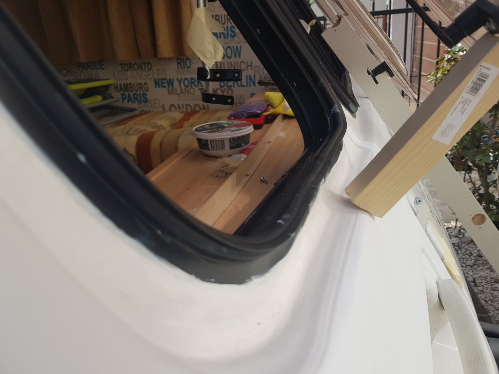

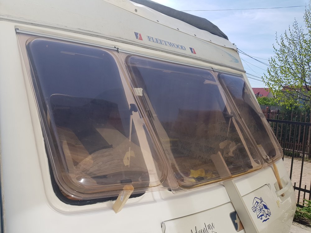

Ciprian Mirescu

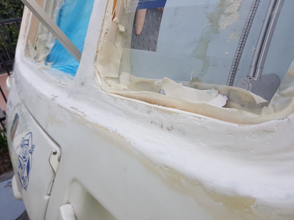

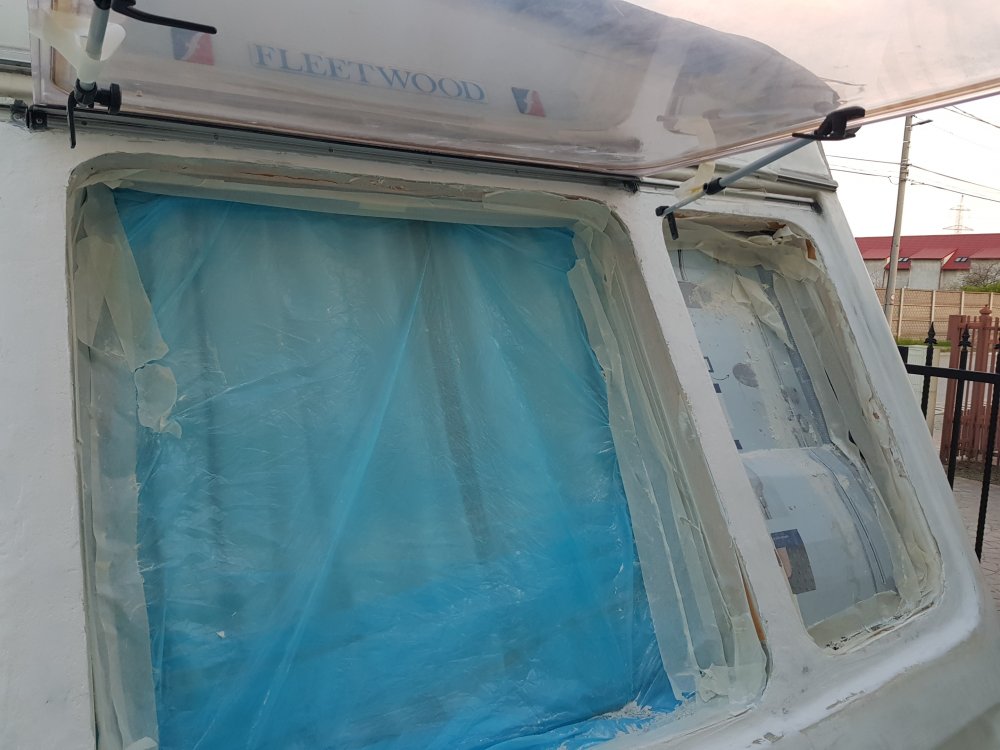

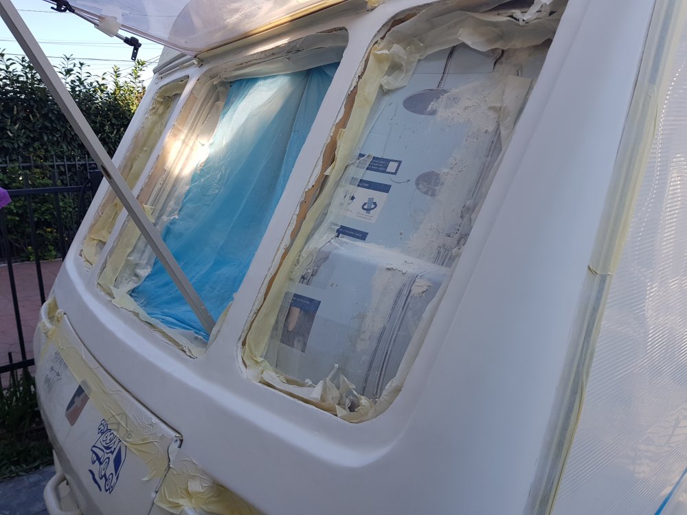

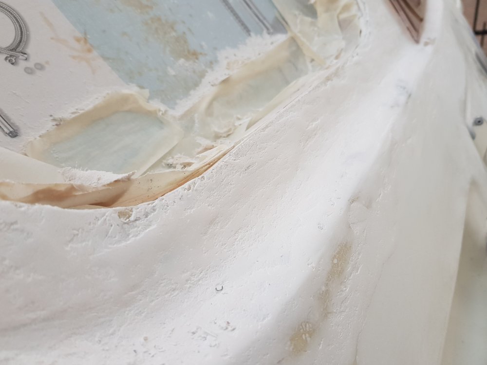

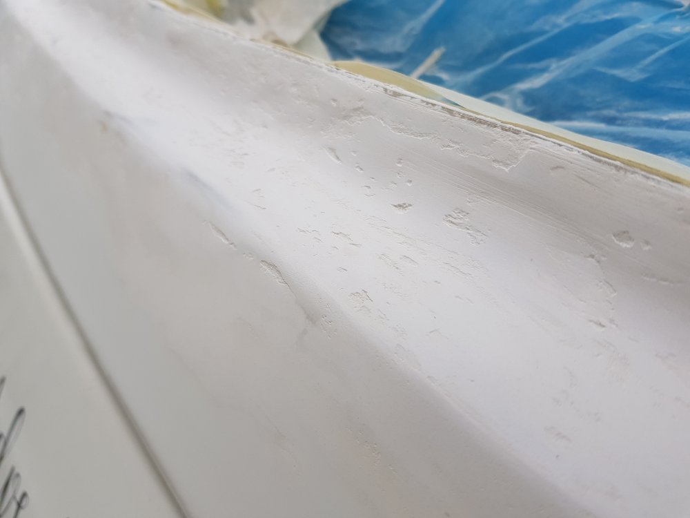

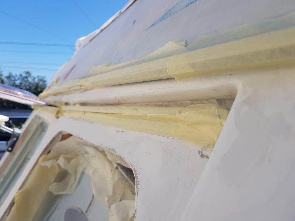

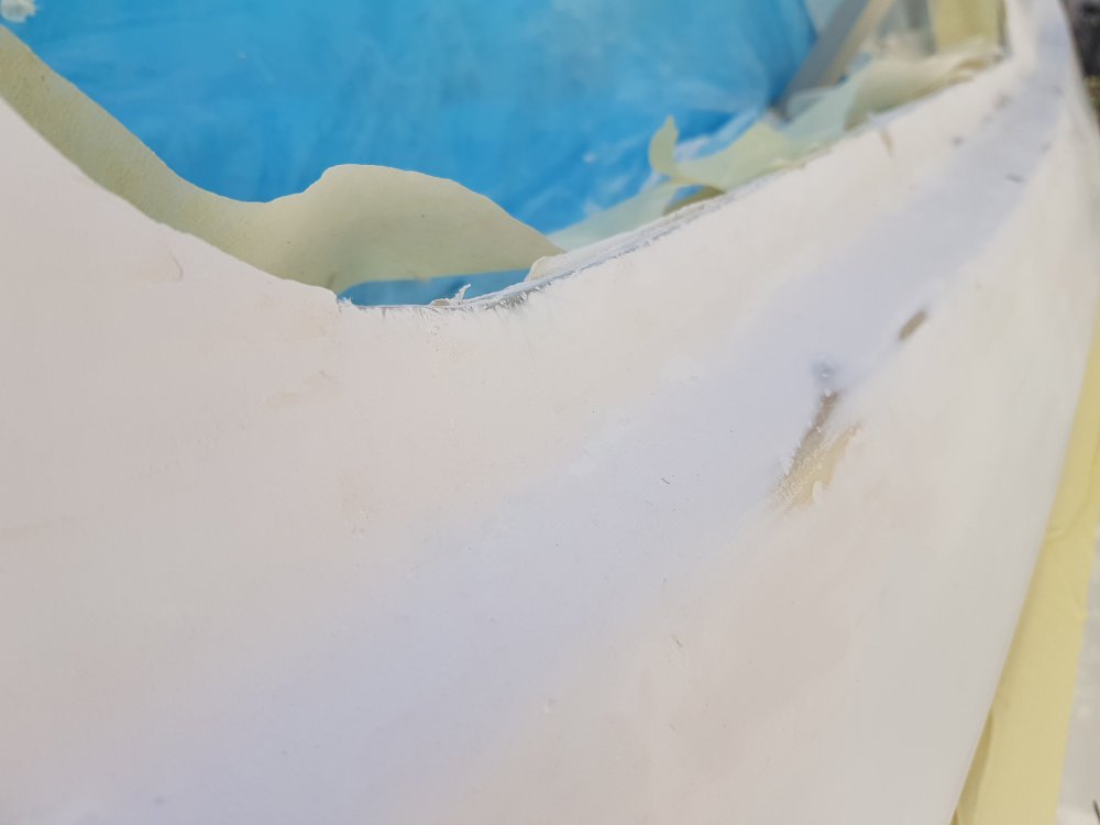

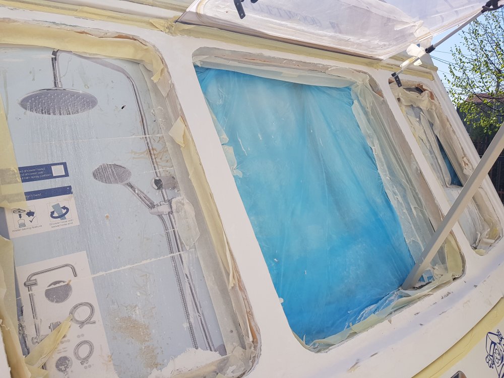

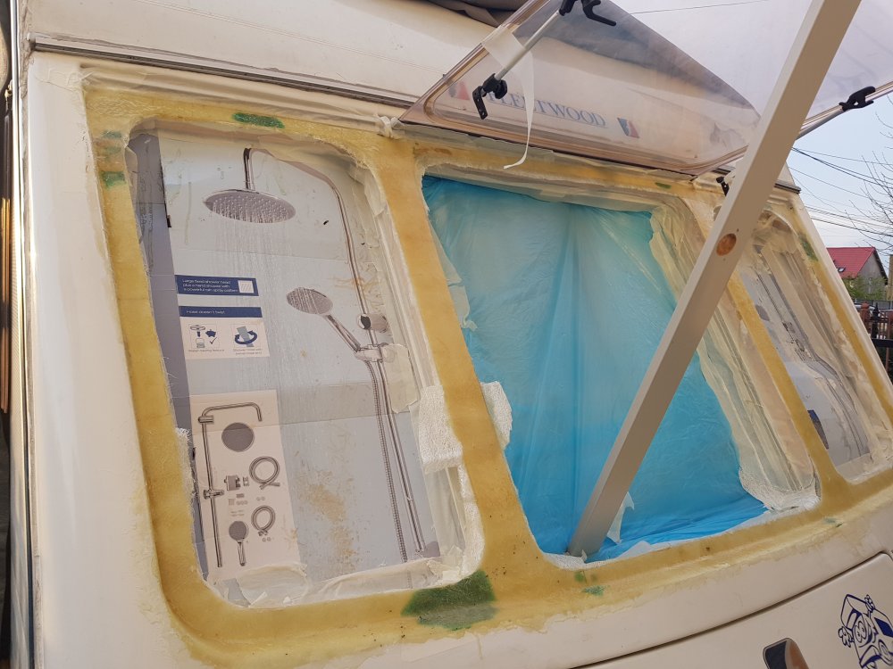

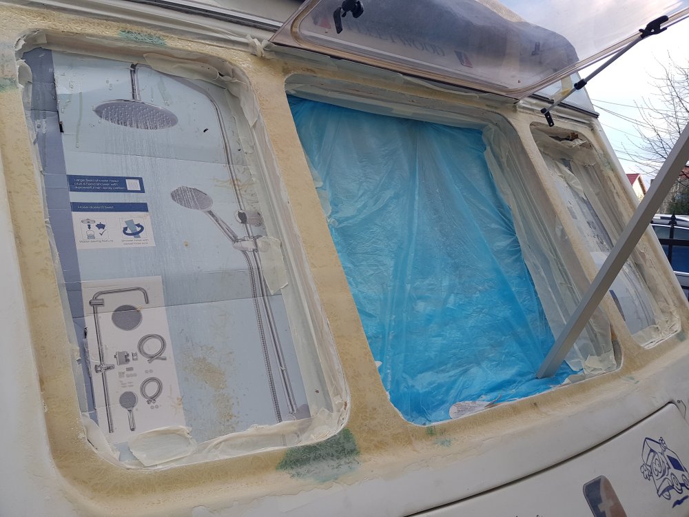

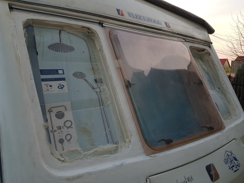

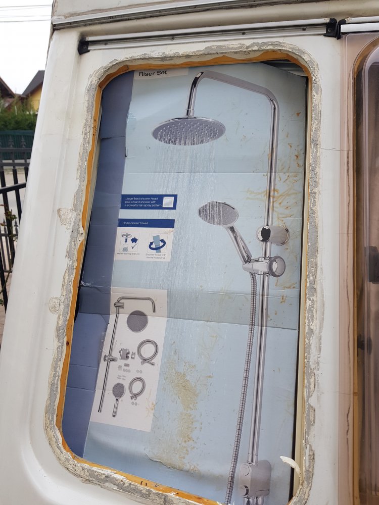

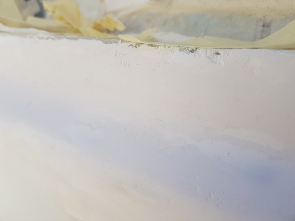

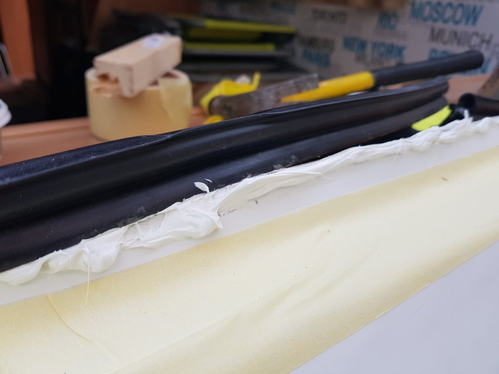

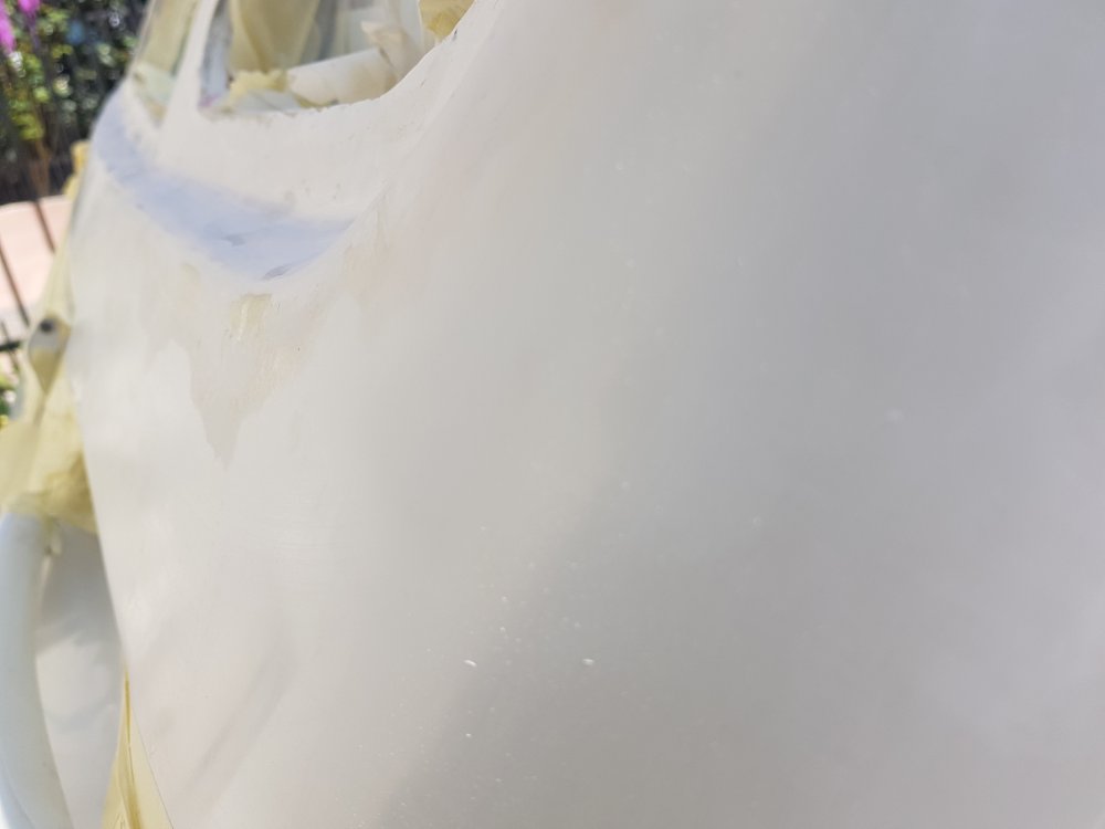

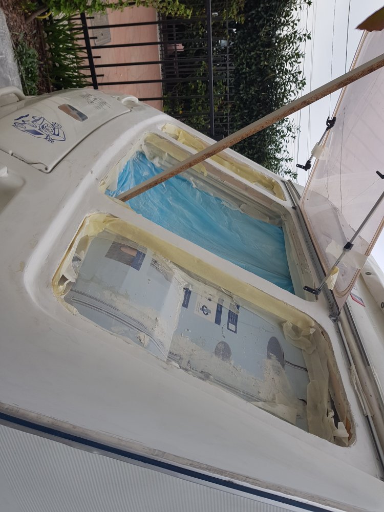

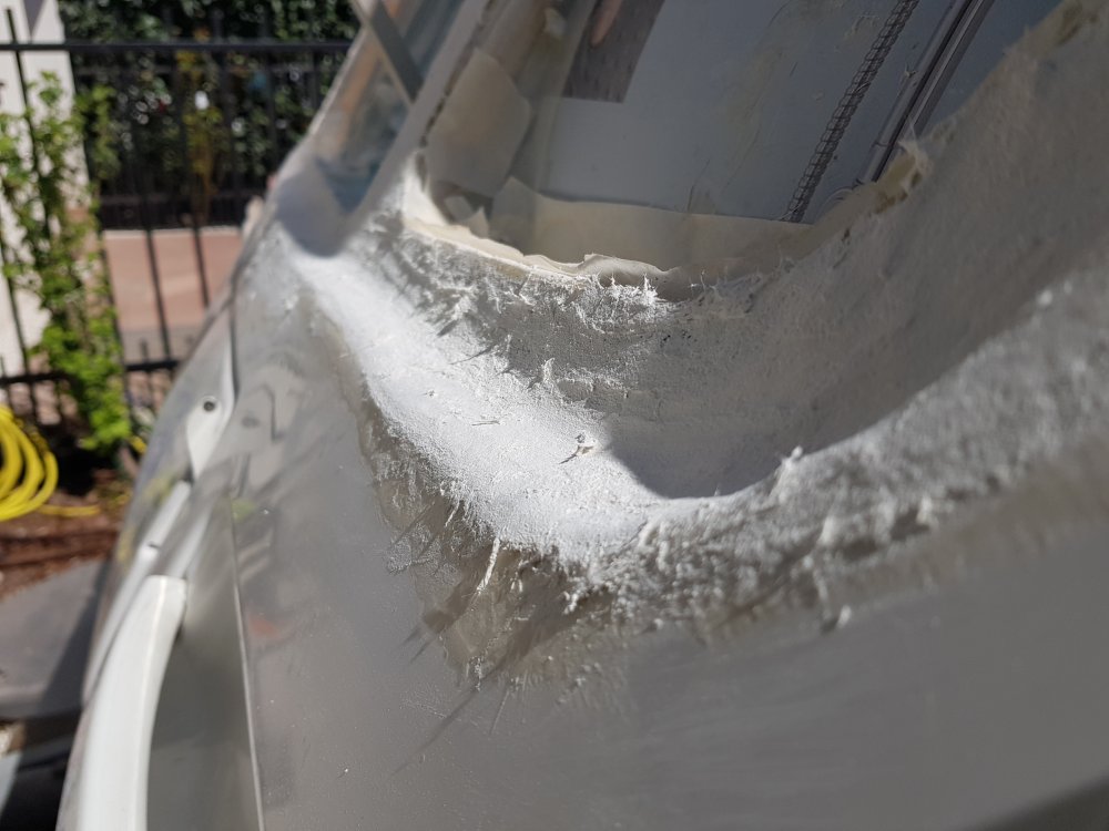

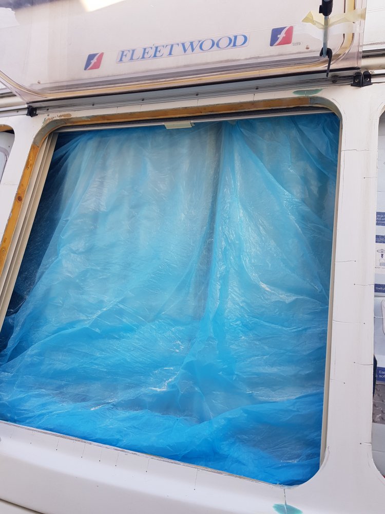

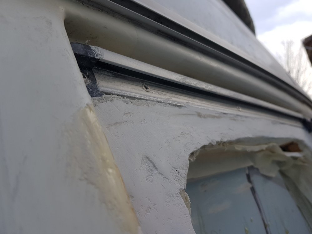

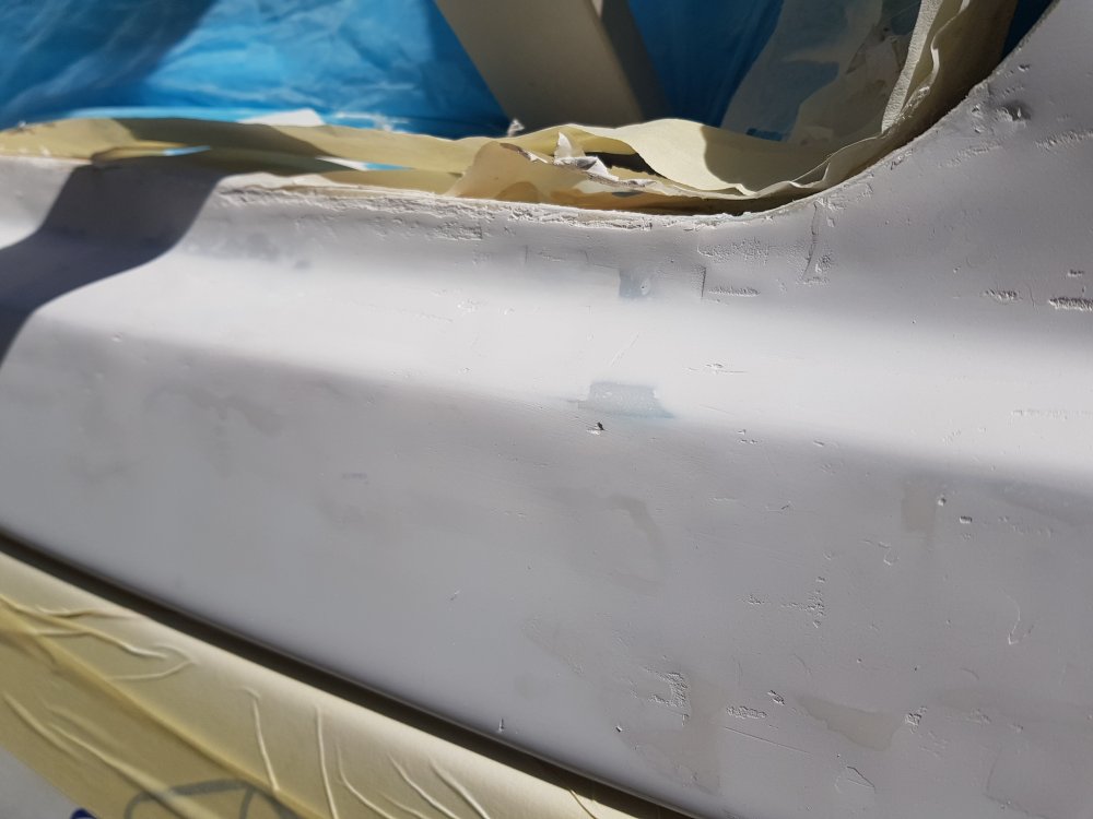

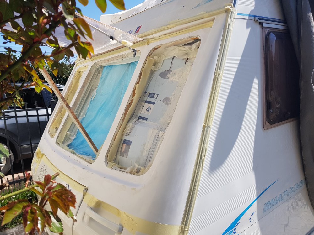

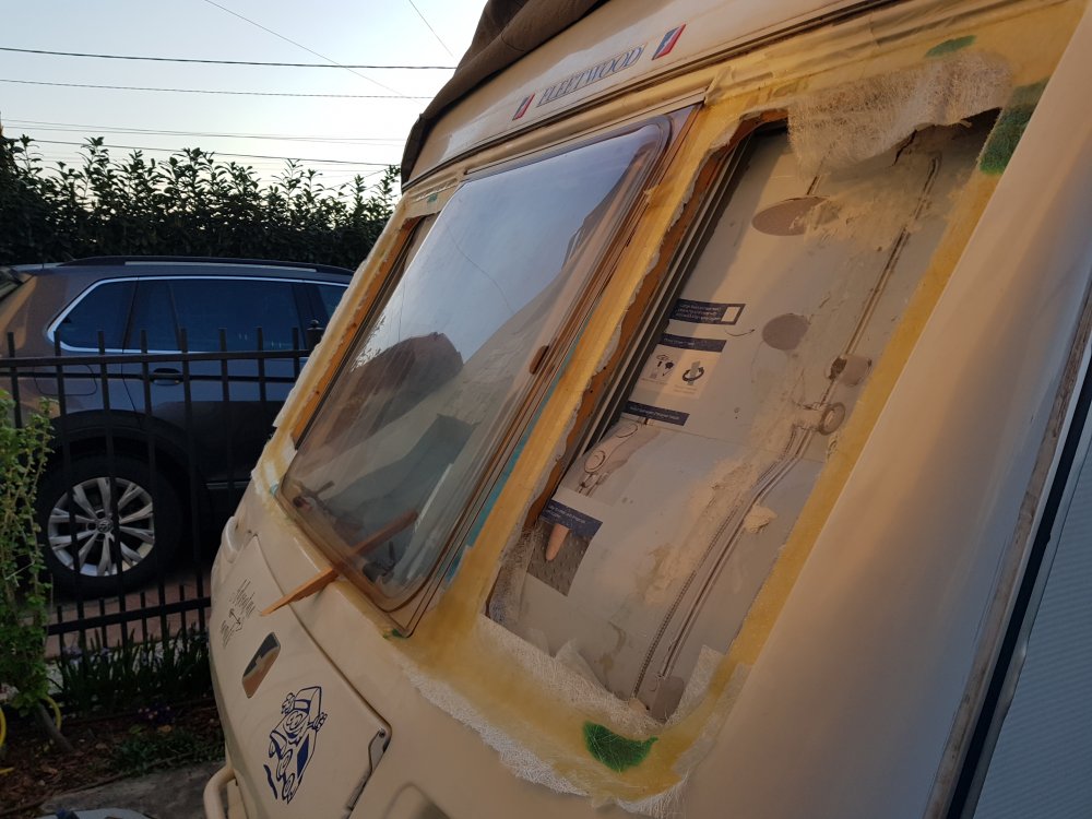

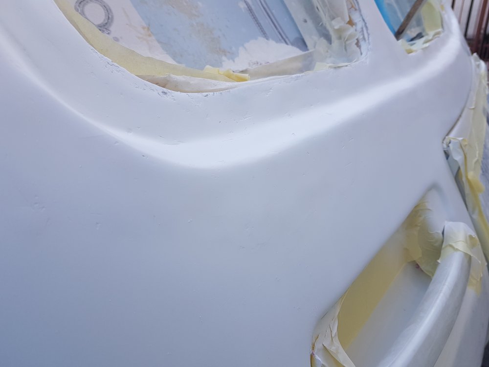

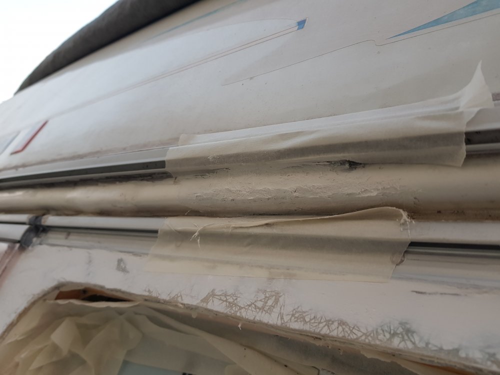

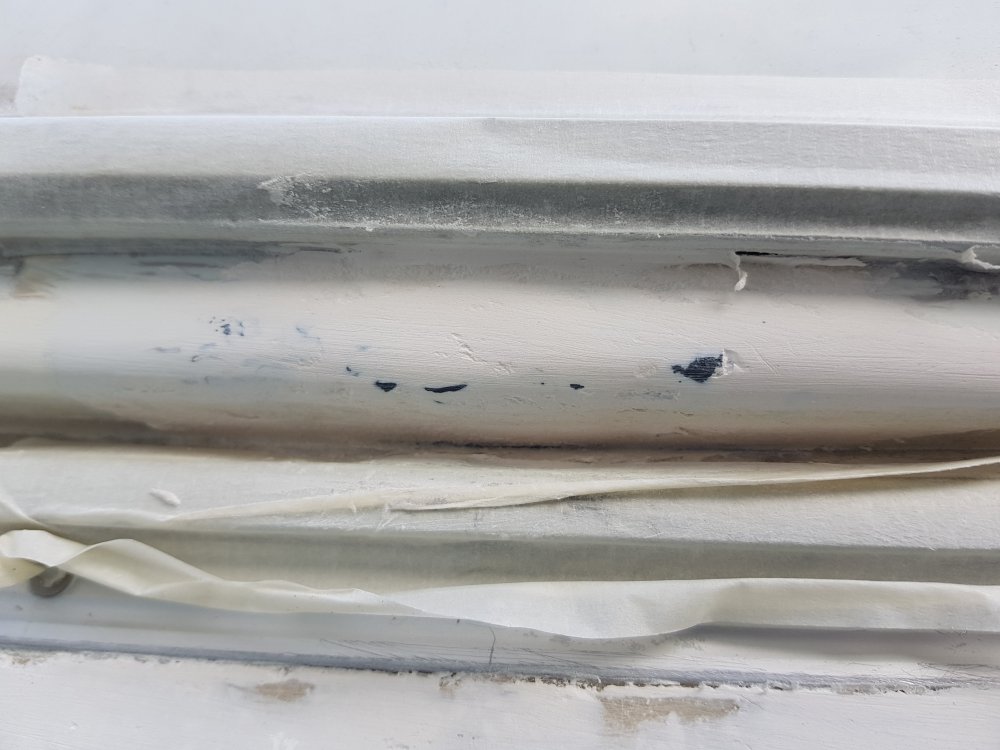

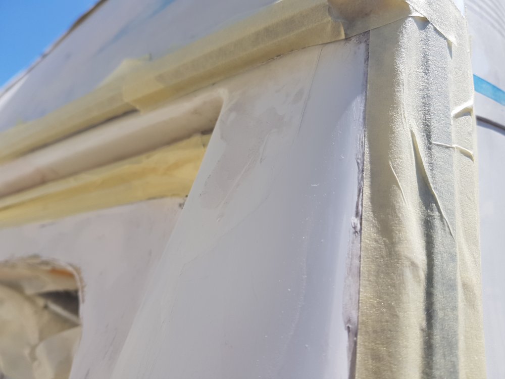

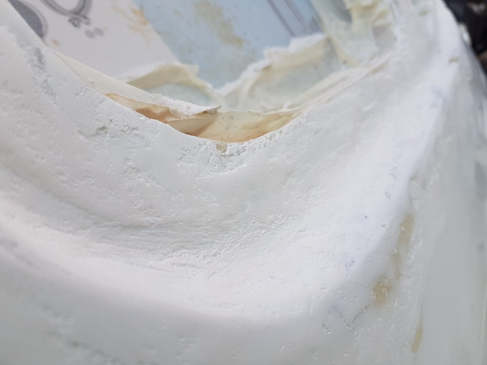

Bună seara, prezint continuarea la reparația de la panou frontal.
După ce am curățat si pregătit suprafața am aplicat două straturi de răsină poliesterică si fibră de sticlă. Două fisuri din partea superioară le-am reparat cu aparatul Litcon și plasă de oțel.
După slefuirea suprafețelor am aplicat un chit de reparatie fin pentru finisaj. Nu am avut mână prea bună asa că am slefuit mult pentru avea o suprafață cât mai plană. În unele locuri am aplicat si o a treia mână pentru retus.
După ce am curățat și degresat am aplicat un primer si vopsea în 5 straturi .
Am montat apoi chederele la loc si le-am etansat cu adeziv Sikaflex 521 UV care am reusit să-l finisez mai bine ca anul trecut.
Dacă aveam mai mult timp la dispoziție poate reuseam să finisez mai bine suprafețele.
A urmat apoi iesirea de început de sezon 2021 si nu am mai bagat în seamă micile detalii.
Sper să reziste mai bine peste iarnă reparația si pentru asta caut un loc acoperit/închis unde să pot păstra rulota peste iarnă.
Să aveți parte de iesiri memorabile :salutare!:!

@Ciprian Mirescu Sper să țină reparația și să nu trebuiască să mai faci vreo intervenție!
Mulțumesc tare mult pentru poze! Așa/ abia acum am înțeles cam cum se procedează cu fibra de sticlă.
Eu voi da jos așa-zisele draperii din fața panoului frontal, din interior și voi face lipiturile din interiorul rulotei.
Nu voi pune/ lucra deocamdată nimic în exterior. Este mult de lucru și nici nu vreau să stric „fațada”. La exterior, pentru a acoperi crăpăturile, voi pune două șiruri mici de Sikaflex fc 11, de 2 cm lungime, pe verticală, restul lucrării rămâne ascunsă în interior. Vor fi aproape invizibile. Am atașat (din nou) și o poză.
Dacă va fi vreme, mâine după amiaza și sâmbătă, voi începe și eu să reconstruiesc, prin interior, panoul frontal al rulotei.
Voi lipi plasa de sârmă cu un „letcon” - producție proprie și apoi mă apuc de tâmplărie. Am dat-o deja cu ulei de in de două ori. S-a uscat bine.
De șase săptămâni stau cu rulota desfăcută și acoperită cu prelate! Ori a plouat, ori a fost lapoviță, ori au fost temperaturi scăzute, ori au fost sărbători și nu am putut face nimic la rulotă. Rea primăvară am mai avut anul acesta!
Nu pot zice că am rămas în urmă anul acesta cu ruloteala. Am deja două ieșiri frumoase: în februarie și martie.
Este drept, am pregătit toate materialele, sculele pentru a demara „reconstituirea”. Sper să fie vremea bună.

Imi cer scuze dar am uitat să precizez că am folosit si chit de repație cu fibră și după am folosit cel fără fibră pentru finisaj. :default_doh:

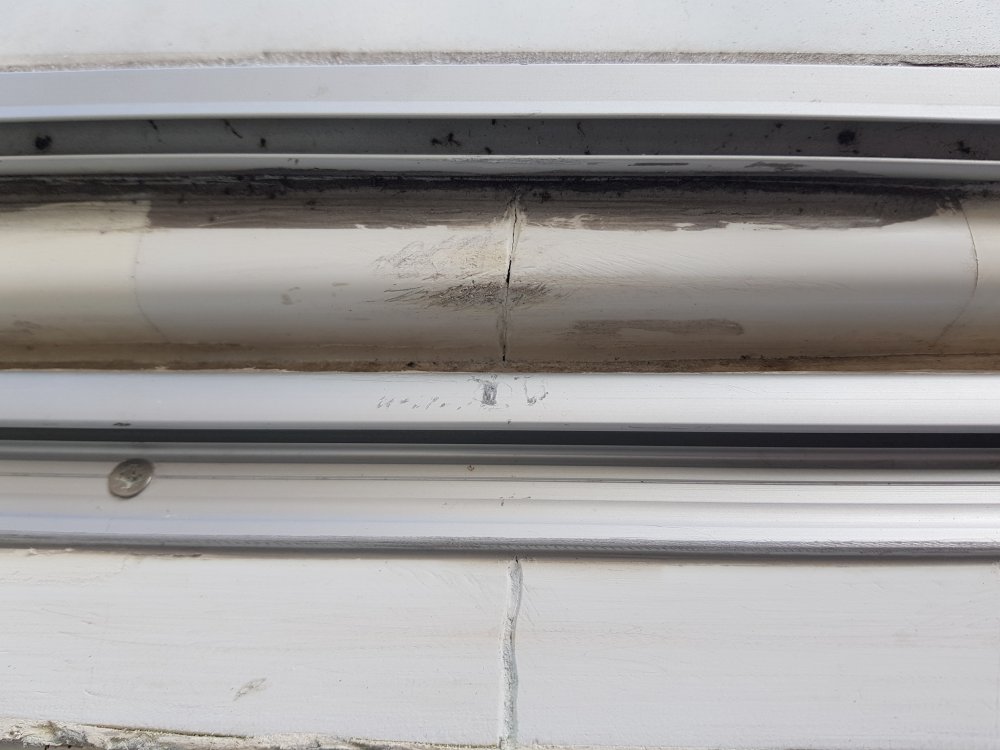

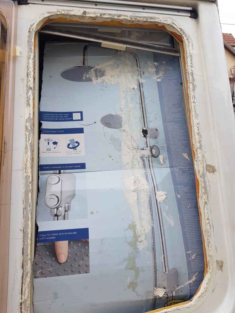

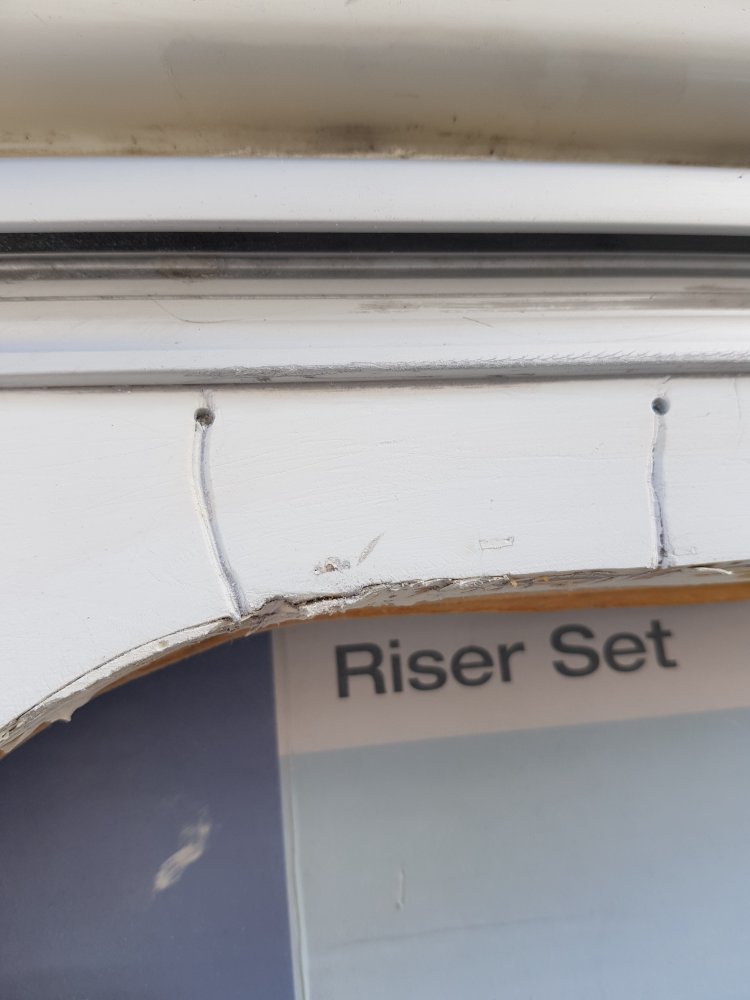

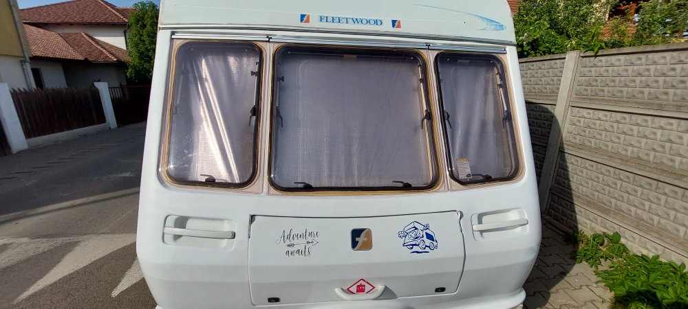

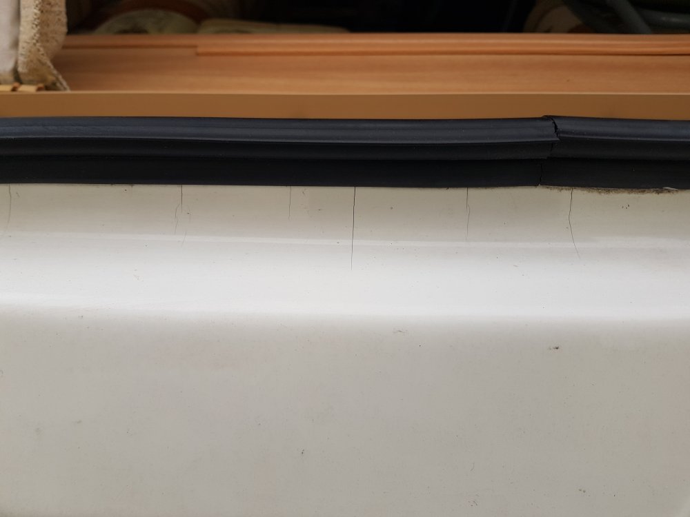

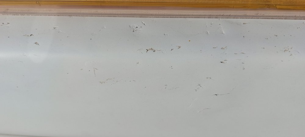

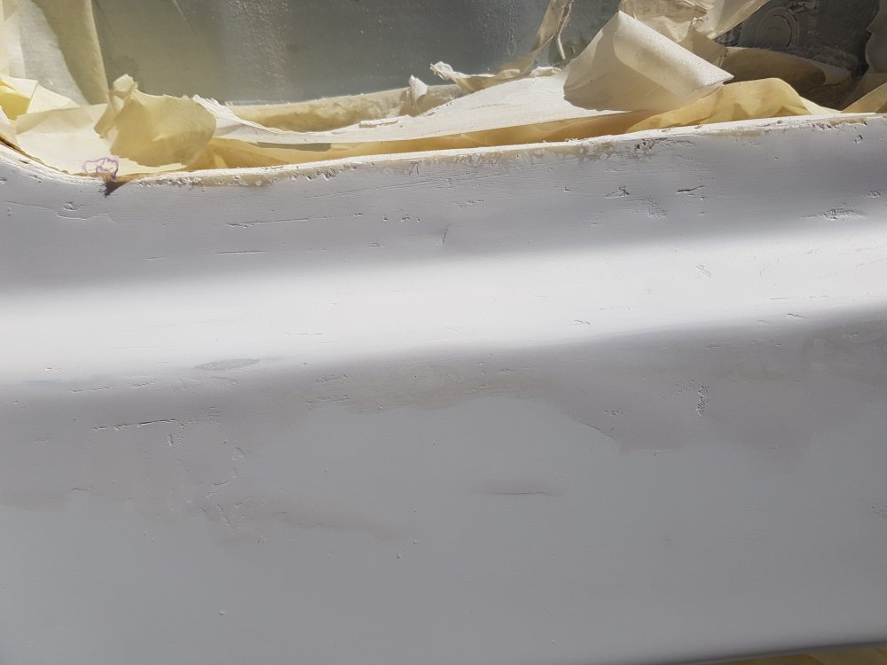

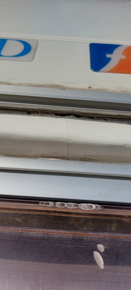

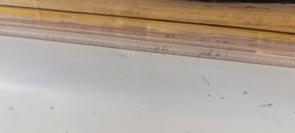

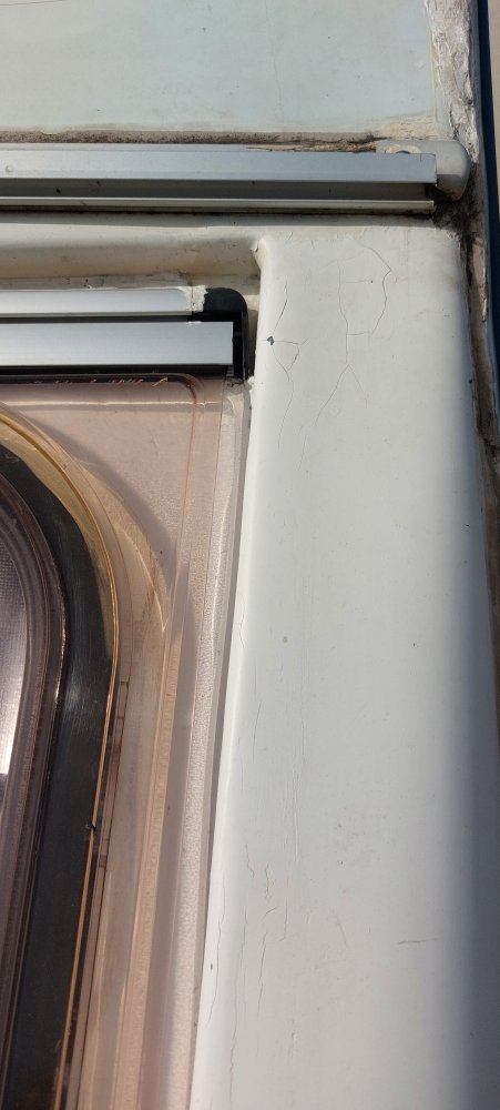

Ciprian Mirescu

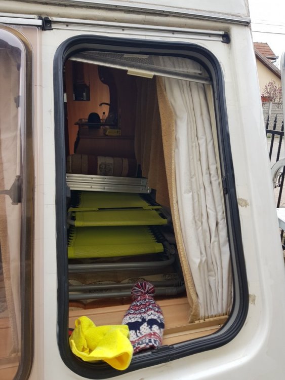

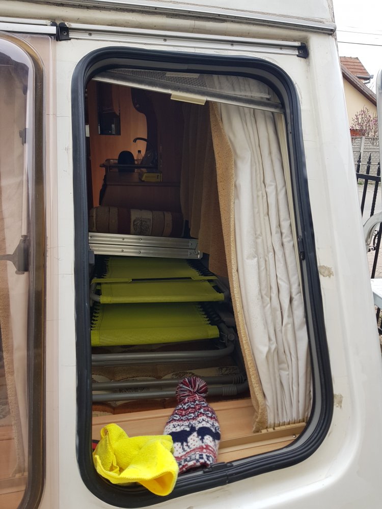

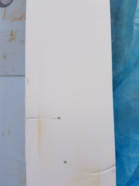

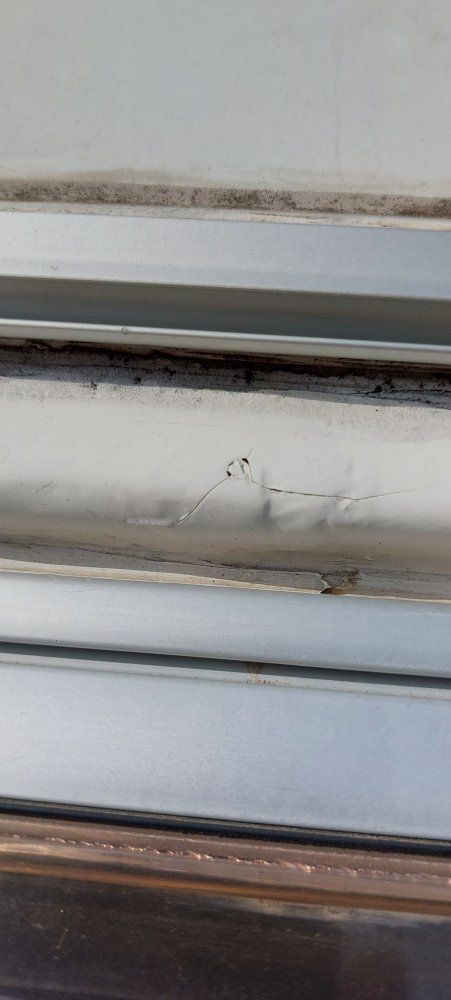

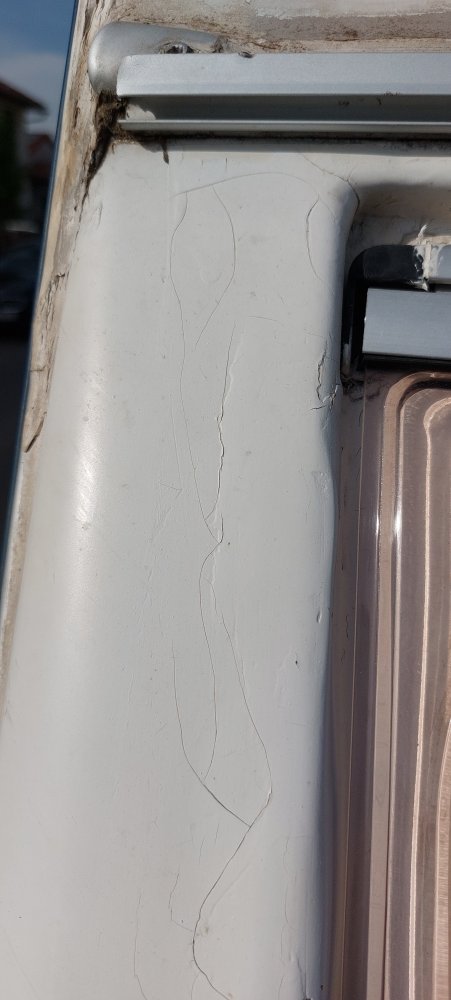

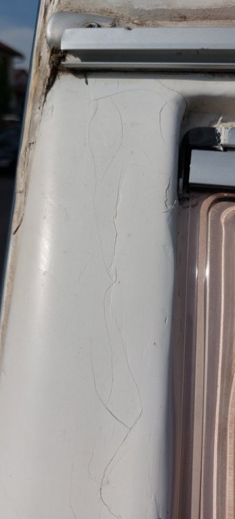

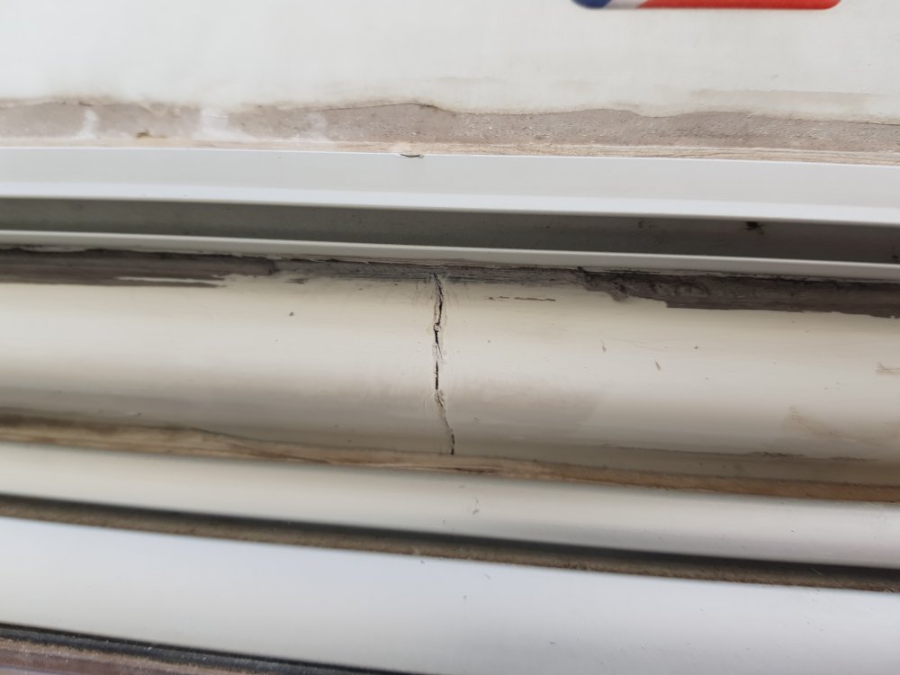

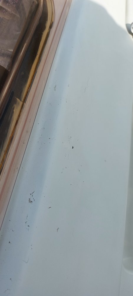

Salutare colegi,
revin cu ceva poze după ce a trecut 1 an de la ultima reparație (în intregime) a panoului frontal. Rulota a stat peste iarnă sub o prelată care era foarte uzată dar care totuși se pare si-a făcut treaba. Nu a mai bătut soarele pe panou fiind parcată cu spatele spre soare.
Se pare că la partea superioară deasupra geamurilor (unde nu am putut să lucrez foarte bine din cauza spațiului limitat) au aparut ceva fisuri mici. Nu imi dau seama cât sunt de adânci!
În rest sunt alte zone unde vopseaua nu a făcut bine priză si a început să crape. Oricum arată mult mai bine decât a fost în primăvara lui 2021.
Preventiv la partea superioară a geamurilor (sub profilul de îmbinare) vreau să lipesc o bandă de etansare.
Gânduri și iesiri memorabile să aveți!

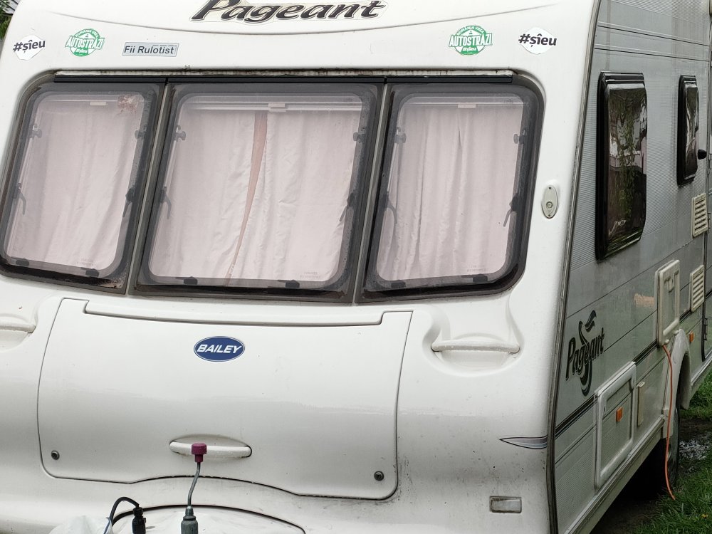

@Florin Smolnicki cum se prezintă panoul tău după iarnă?
Florin Smolnicki
@Ciprian Mirescu nou, ieri scos din fabrică! Impecabil. Nu am nicio treabă, nicio problemă!
Mulțumesc lui Dumnezeu!
În spatele măștii de plastic, cum zicem unii dintre noi, "în botul rulotei", totul este ca nou!
Nu îmi vine să cred cum arată masticul. Zici că ieri rulota a fost scoasă din fabrică. Tot așa să fie!
Scuze de off topic, nu m-am certat cu soția, nu am probleme, dar chiar acum scriu din rulotă și dorm noaptea aceasta aici. Din dragoste nebună, nebună! Pasiune.
Mâine dimineață încerc să pun niște poze.
Noapte liniștită!
