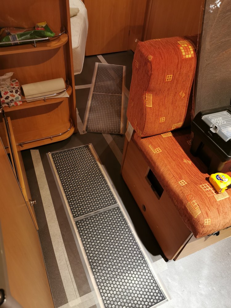

Bună ziua, astăzi mi-a ajuns folia de încălzire Pardoseala.
Stie cineva dacă folia de încălzire se lipește cu ceva de podea?
Nu se lipeste, cel putin folia pe care o cunosc. Ce tip de folie ai luat?
Raul Radulescu
Si de unde ai luat-o?
Merge doar la 12V ?

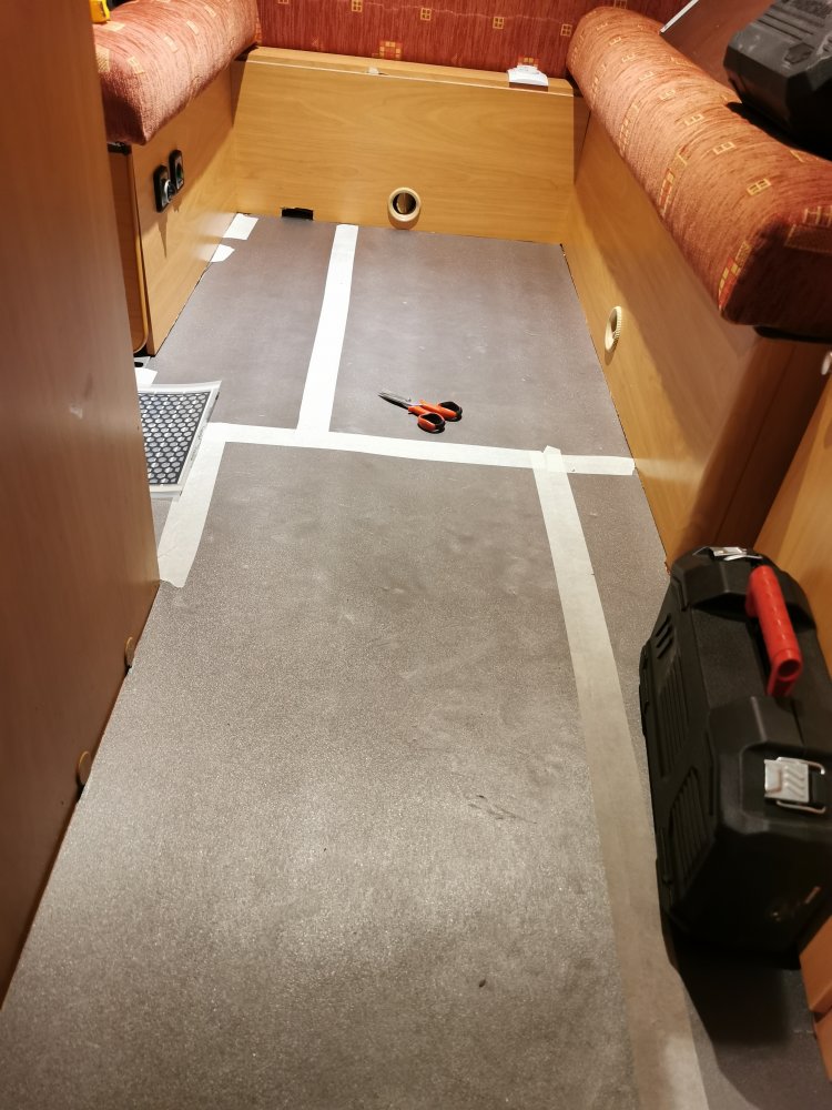

Salutare, sunt aproape gata. Am comandat și sursa de 12v care va fi separata pentru încălzire. Am aplicat pe podea polistiren extrudat de 3mm.
In curând va fi montata și mocheta.
@Raul Radulescu folia a fost luata de AICI
Exista și 220v dar după cele patite  de @Radu Dragulinescu, am vrut musai sa fie 12v.

Se poate alimenta de la baterie 12v (care la randul ei e legata la panouri solare?)
Se poate dar nu știu exact cât consuma din baterie. Pe specificații zice ca consuma 65w / 0.3 m2.
@Ursu Florin ai cumparat si termostat pentru incalzirea ín pardoseala? Ín specificatia produsului scrie ca temperatura de lucru merge pana la 60 grade. Trebuie controlat temperatura ín pardoseala cu termostat care decupleaza alimentarea la 36C max 38C grade. Nu este recomandat ca temperatura pardoselei sa fie mai mare decat temperatura corpului uman.
@Fejer Antal, cei de la care am luat folia au garantat ca nu trece de 40 grade. Nu am gasit inca un termostat, caut unul pe baterii. Deocamdata vreau doar sa fac instalatia pe sub mocheta ca sa pot monta mocheta iar ulterior pot si lega termostatul.
 In comerti se gaseste termostat dedicat pentru incalzirea in pardoseala, insa asta e destul de scump. Se poate controla si cu alt tip de termostat mai ieftine, senzorul de temperatura trebuie instalat langa folia de incalzire fara sa atinga, folia.
O sa comand un termostat pentru incalzire in pardoseala cu sensor specific, astept sa gasesc unul care functioneaza pe baterie.
Raul Radulescu
Intre folia de incalzire si mocheta, mai vine pus ceva?
@Raul Radulescu eu pun mocheta direct peste folie.
@Ursu Florin, releul din interior este proiectat pentru 230 V. Se vor perla contactele in scurt timp. Te sfatuiesc sa alimentezi folia cu un releu special pentru 12 V (tip auto de 20-30 A), alimentat/comandat bineinteles de acest termostat/programator.
@NRLaurentiu despre ce releu din interior vorbești?
Are un releu in interior, cu care actioneaza centrala termica. Este un termostat de tip on/off, nu in modulatie.
@NRLaurentiu poți sa îmi spui un model de releu?
O poza sa vad cum arata?
Mulțumesc!
Aici.
Raul Radulescu
Deci nu legi folia de incalzire direct la sursa de 12V? O treci printr-un releu?
în urmă cu 6 ore, Raul Radulescu a scris:
Alimentarea foliei este comandata de un termostat . Acest termostat va comanda un releu auto la contactele principale acesta avand alimentarea foliei. In acest fel se protejeaza contactele termostatului.

Salut @Ursu Florin, pana la urma ce termostat [+releu] ai folosit?
